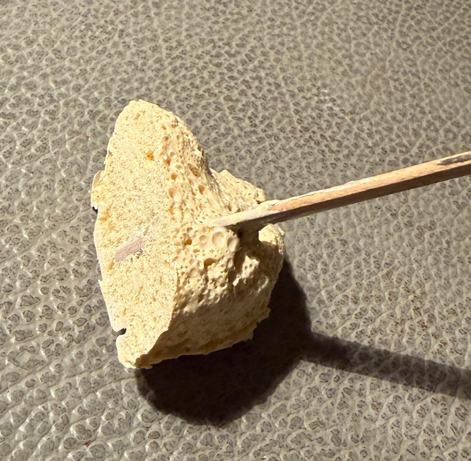

Re: Saplingbow 18, Roby-Nie, Holunder
Gute Idee, die hatte ich auch ... und dabei ist mir (80°C Heissluft, keine Minute) das Zeug durchgegangen und ich hatte innerhalb von Minuten einen mit Bläschen durchsetzten ausgehärteten Epoxy-Schwamm.
Benutzt habe ich Bacuplast Laminierharz. Das Zeug habe ich schon oft benutzt.
Aber der Exsikator und die Wasserstrahlpumpe nerven halt ziemlich.
Das nächste Mal wieder Eule.
Sicher dass das kein Bauschaum war?
Langsam fall ich mit meinen Komentaren auf
Ich halt schon die fresse
