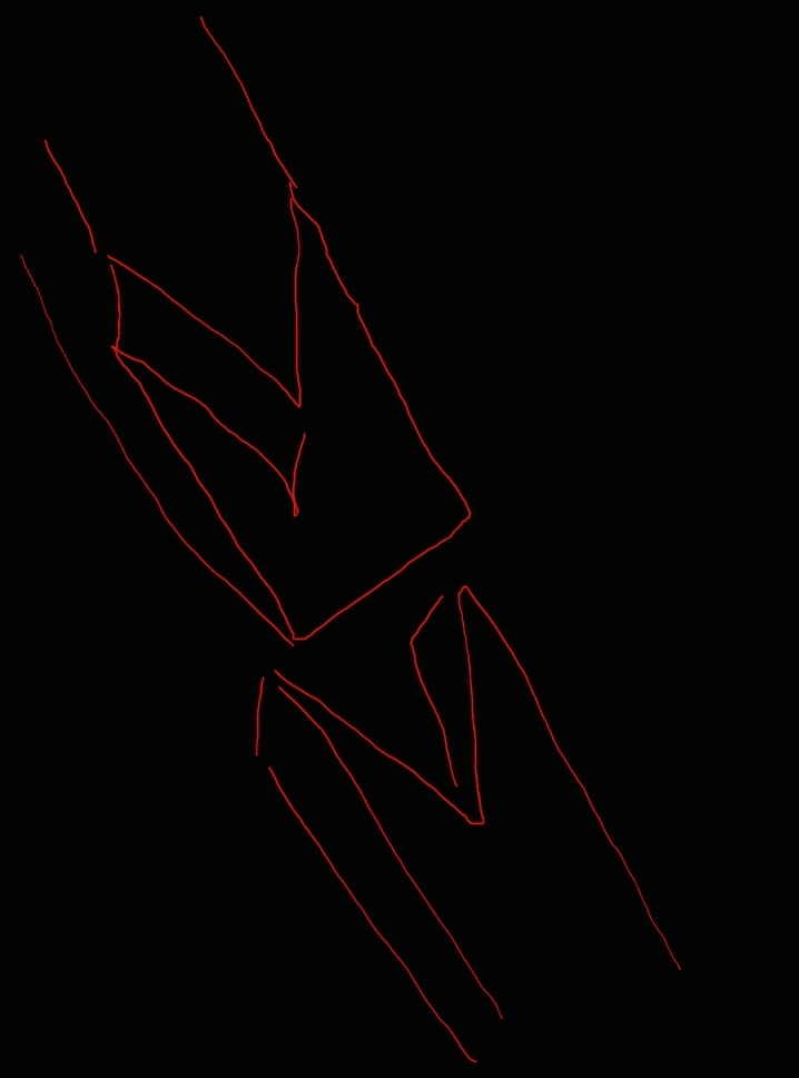

Beiträge: 1126
Hat gedankt: 123 Mal
Hat Dank erhalten: 172 Mal
Re: Chanten Zweiholzbogen build-along
Beitrag von Indie12 »
Mir kommt gead der Gedanke, dass die Skizze und das Foto vllt doch falsch interpretiert wurden.
Vllt ist der siyah doch als v-Spleiß eingesetzt, nur oben wurde noch ein überappender Teil stehen gelassen.
Die Japaner spleißen wohl manchmal so.
Meine völlig armselige Skizze dazu, oben der Siyah, unten der Wurfarm.
