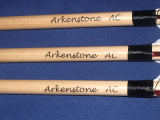

Und hier meine letzten, mit Namen.
Gruß Rolf

Hm, nicht dass es sehr wichtig wäre, aber: steht da  etwa Arkenstone drauf?? Lässt der etwa bei dir Pfeile bauen? Nicht zu fassen! ;)

@arrowfan: Wie machst Du den Schriftzug drauf?

@ ravenheart
Das mit dem Schriftzug ist ganz einfach:
- Decal-Folie  Typ : klar, für Ink-Jet Drucker von ACT kaufen
- Mit einen Ink-Jet Drucker einfach bedrucken
- Ausdruck mit nicht wasserlößlichen Sprüh-Lack fixieren
- Schrift ausschneiden, in Wasser legen
- Nach ca. 15 s rausnehmen und auf den Schaft schieben
- 3 x wasserlößlicher Lack drüber und fertig.
- Das geht nur bei lackierten Schäften !
Gruß Rolf

arrowfan hat geschrieben: Und hier meine letzten, mit Namen.
Gruß Rolf
Was bedeutet das Ac?
Etwa Aachen?
