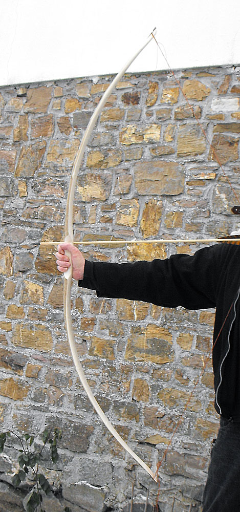

Beitrag von Vulkanier »
Voheriger: http://www.fletchers-corner.de/viewtopi ... 25#p379001
Puh, mir fliegt die Zeit weg.
Ich habe eben mal ein paar Pfeile fliegen lassen, das funst schon mal. ;D
Allerdings ist der Bogen noch sehr stark für mich, gemessene 24,4 kg bei 28 Zoll.
28 Zoll
28 Zoll
Jetzt bin ich am überlegen den Tiller so zu lassen oder ob ich das ganze noch runder machen soll.
Da ich bis Dato noch keinen so starken funktionierenden Bogen zustande brachte finde ich ein Zuggewicht um die 54 Pfund höchst interessant.
Was meinen die Profies, hält der Bogen mit der Schwachstelle am unteren Wurfarm?
Grüße vom Vulkan

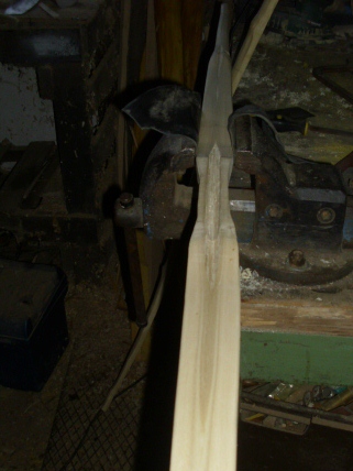

Endlich etwas wärmer hier !
Heute konnte ich endlich an einem Bogen weiter arbeiten.
Der Hollermölle wurde noch etwas nachgetillert , mit der Ziehklinge schön abgezogen und der Griff mit der Raspel, Ziehklinge und Schleifleinen ausgearbeitet.
Nun fehlen nur noch Nocken, Griffaufbau und finish :)
noch roh
nun ganz fein ;)

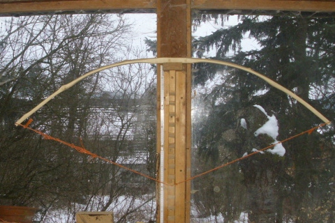

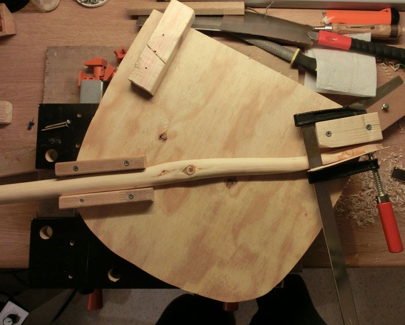

Habe nun die Problemstelle "Ast" mit Epoxi versiegelt.
Dabei den Kleber etwas erwärmt damit er in den Riss gut einzieht.
Mit dem Tillern habe ich mal begonnen....
Die besagte Problemstelle ( roter Kreis ) im oberen WA soll steif bleiben.
Die Bilder zeigen den Bogen bei "Fausthoher Standhöhe" und Auszug 35 cm.
Noch hält er..... >:)

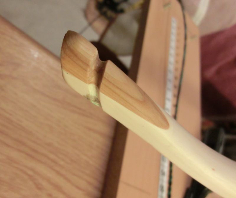

Das Zielgewicht hab ich verpeilt und bin damit raus, möchte aber meinen Baubericht noch abschließen:

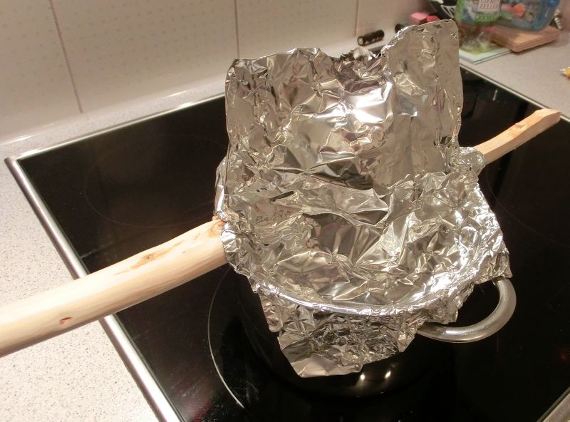

Den falschen Sehenenverlauf konnte ich etwas verbessern, ich hab die Wurfarme ca. 1h gedämpft und dann seitlich eingespannt, so richtig weich war das Holz aber nicht.
Passend zur Griffauflage habe ich die Overlays auch aus Eibenkern gemacht (die Eibe des Bogens hat noch kein Kernholz gebildet):

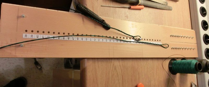

Dann gab's eine neue Sehen, 10-Strang Dacron50 schwarz/grün

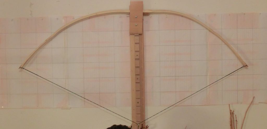

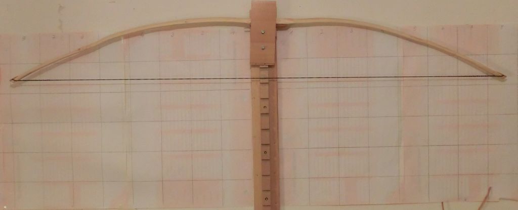

Und so sieht der Tiller aus (das war nix :-[ ), Vollauszug 26#@29"
Ich mach den Bogen noch fertig und kann ihn dann ja mal außerhalb des Turniers präsentieren.
Euch anderen noch einen guten Endspurt, bin auf's Finale gespannt.
Archerbald

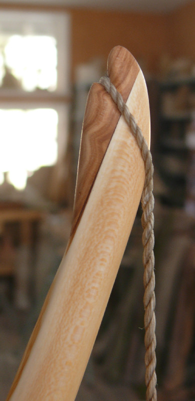

Holler 2:
Vorheriger Beitrag
Gestern habe ich die Tips um je 5cm gekürzt und die WA-Enden nochmal schmaler und runder gemacht. Von der Form her gefällt er mir jetzt richtig gut. Er hat etwas von einem Holmegaard. Langsam werden wir wieder Freunde. ;)

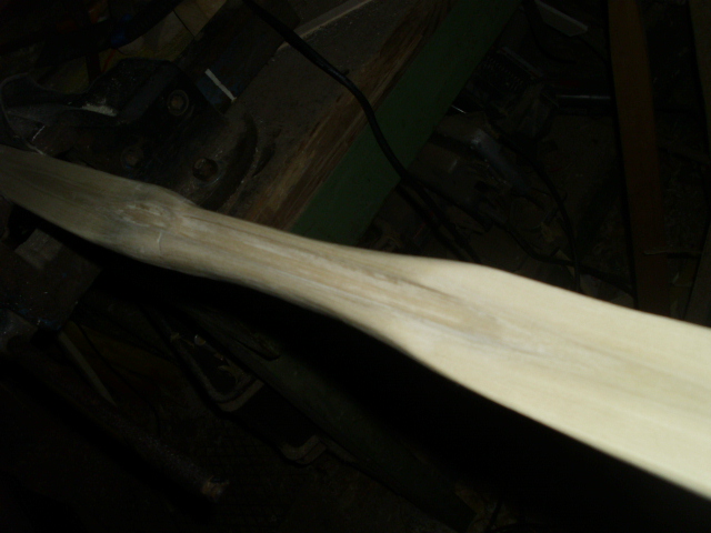

Was mir noch aufgefallen ist, als ich den Rücken sauber machen wollte, kam unter dem Bast eine eher poröse Schicht zu Tage. Von anderen Hölzern kenn ich eigentlich eine ganz sauberer Trennlinie zwischen den Jahresringen, die ich hier beim Holler nicht finde. Ist das normal für Holler?
Als nächstes muss ich nur noch die Nocken wickeln und den Bogen fertig tillern. Ich bin zuversichtlich, dass ich bis Sonntag fertig werde. Ausserdem habe ich den Bogen nun in die Wohnstube geholt und erhoffe mit noch ein paar Pfund Zuwachs durch das Nachtrocknen.
Grüße, Marc

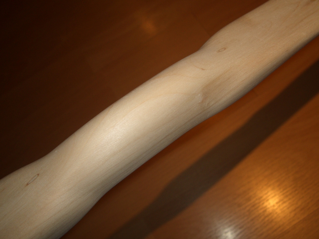

Gornarak
Beiträge: 3476
Gornarak, Bluthasel, Holmegaard, 35, 120er Schleifen
Beitrag von Gornarak »
<- Vorheriger Beitrag

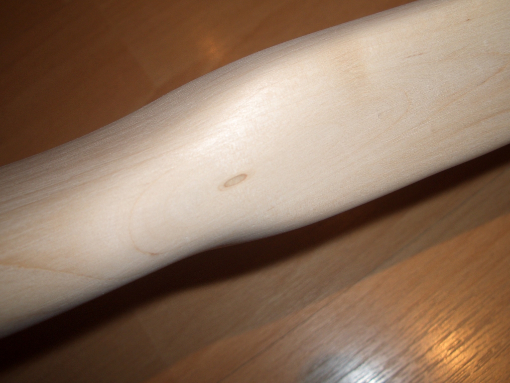

Ich hab ihn einmal mit 120er Papier schön entlang der Fasern geschmirgelt. Was danach noch an groben Bearbeitungsspuren übrig war, hab ich vorsichtig mit 80er Papier beseitigt und bin dann nochmal mit 120er rüber.
Tip nach 120er Papier
Leider hat die Hasel anscheined keine ausgeprägten Markstrahlen. Hatte mich eigentlich auf ne Spinne im Fade gefreut :(
Fade nach 12er Papier
Griff nach 12er Papier

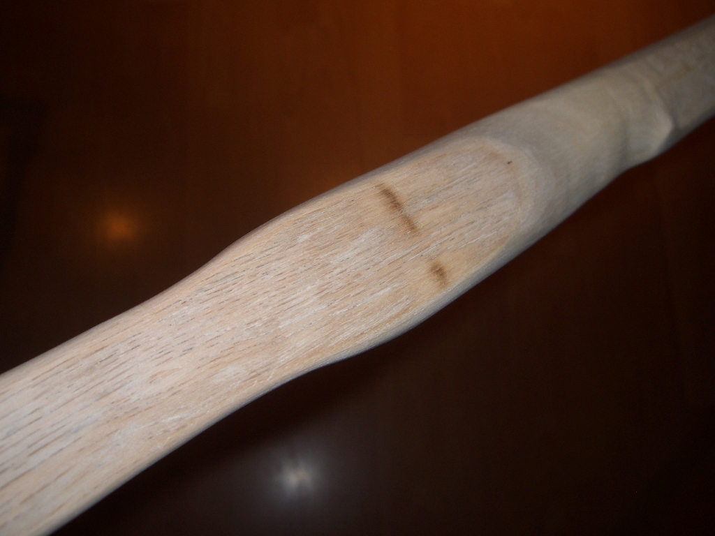

Die Kokelspuren vom falsch rummen Dämpfen werd ich wohl nicht komplett vom Rückenring entfernt bekommen.
Dekorücken mit Kriegsverletzung
Ein bischen Angst hab ich, dass der Bogen nach der ganzen Schmirgelei noch im Vollauszug bricht, aber wegen des Nachbarn trau ich mich nicht, den nochmal auf den Tillerbaum zu legen. Letzter Stand war ja 24".

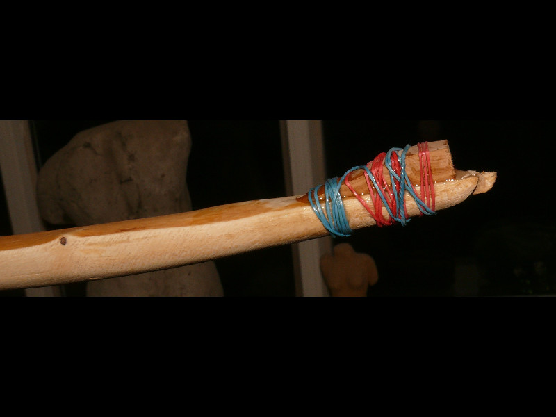

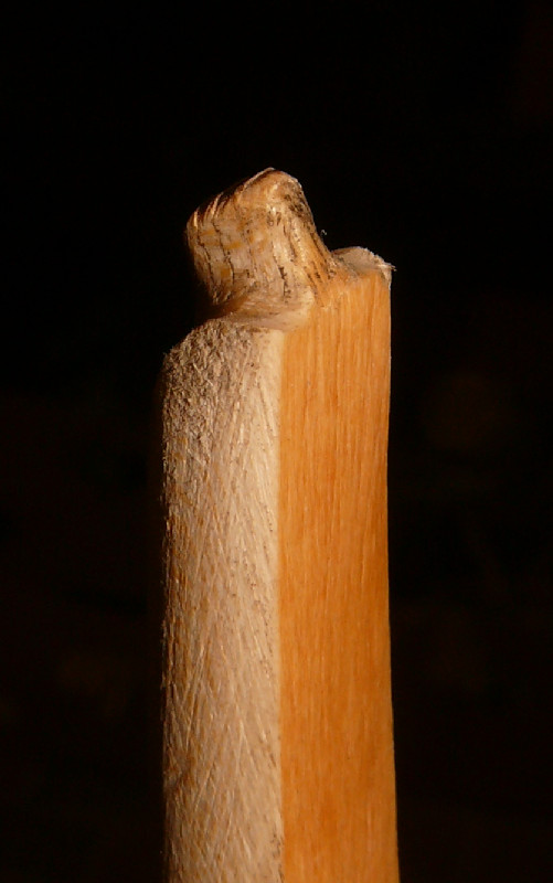

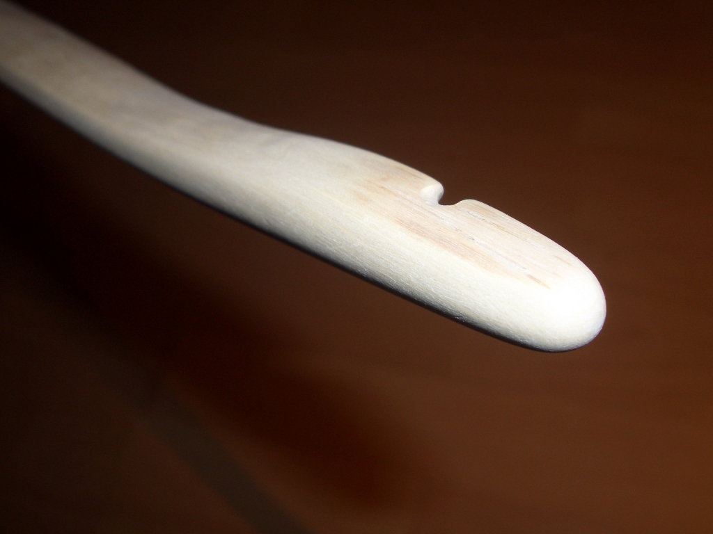

moinsen,
mein längs geplatzter Schlehen - Sapling ist noch im Rennen und macht sich ganz gut... hat die ersten Pfeile rausgehauen mit etwa 50# auf den Fingern bei 26" Auszug.
ich musste ihn mit Raspel und Schleifleinen tillern wegen der vielen kleinen Ästchen.
leicht überforderte nock; man sieht gut, wie die zähen Spätholz- Schichten unter Einwirkung der Sehne nach hinten gezogen wurden und das Frühholz kollabiert / delaminiert ist
...was 2mm Holz aushalten kann (oder auch nicht)
nock geklebt mit 5min-epoxi und Gummis, geht besser zu fixieren als mit Klammer (rutscht nicht weg)
feddich - Nockoverlay aus Flieder
Bauch - OP
Bauch - OP
