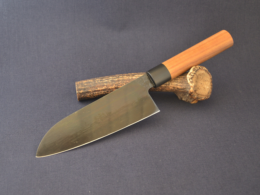

Santoku aus 1.2235 mit Griff aus Büffelhorn und Kirsche # 134
Hallo Messermacher,
Mein erstes Messer für dieses Jahr. Eine Freundin von uns wird 70 und da ich schön öfters Messer für Geburtstage gemacht habe bekommt sie auch eins von mir/uns.
Heraus gekommen ist ein klassisch japanisches Santoku mit D-förmigem Griff.
Den Stahl hatte ich noch als „Reststück“ von einem früheren Projekt. Die geschwärzte Klinge habe ich im Sommer bei meinen Urlaubsmessern gemacht und die Schutzschicht ist robuster als ich gedacht habe, also wird das wiederholt. Warum sieht die Klinge jetzt so streifig aus? Nun ich habe das eine Schicht Öl (Bruno Lubri-Food) draus und diese wohl nicht gut genug verteilt. Ich mache die Bilder jetzt nicht noch einmal.
Der Griff, ein WA-Griff in D-Form für Rechtshänder, ist aus stabilisier Kirsche mit einer Zwinge aus Büffelhorn.
Nächsten Samstag wird das Messer überreicht.
Hier die Daten:
Stahl: 1.2235 mit Kaffe geschwärzt
Griff: Stabilisierte Kirsche und Büffelhon
Gesamtlänge: 305 mm
Klingenlänge: 165 mm
Klingenhöhe: 50 mm
Klingendicke: 3 mm am Erl auf Null auslaufend
Gewicht: 162 g
So ich hoffe es gefällt. Kritik und Anregungen sind wie immer erwünscht.
Danke fürs Schauen.
Roland

Verfasst: 03.02.2025, 15:37
von kra
Sehr schön - und das mit dem ungleichmäßigen Öl ist Jammern auf hohem Niveau ;) .
Wie lange brauchst du für so ein Messer eigentlich?
Verfasst: 03.02.2025, 17:31
von Holzbieger
Hallo Kra,
erst mal Danke für die lobenden Worte. Ich habe keine "Zeiterfassung" gemacht, mache ich bei Geschenken oder bei Messer für mich nie. Aber ich denke mal so zwischen 10 und 15 Stunden. Das Messer hat ja vier Teile, die Klinge, die Hornzwinge, ein Dübel (das innere des Griffs) und das Griffholz. Üblicherweise je mehr Teile umso mehr Aufwand. Am Zeitaufwendigsten waren das Endfinish und das einpassen des Erls in die Zwinge.
Wartezeiten bei der Wärmebehandlung und des schwärzens der Klinge im Kaffeebad lasse ich raus, da kann ich ja andere Dinge machen.
Wenn allgemein gewünscht kann ich ja mal einen Beitrag schreiben wie ich meine Messer so mache.
Roland
