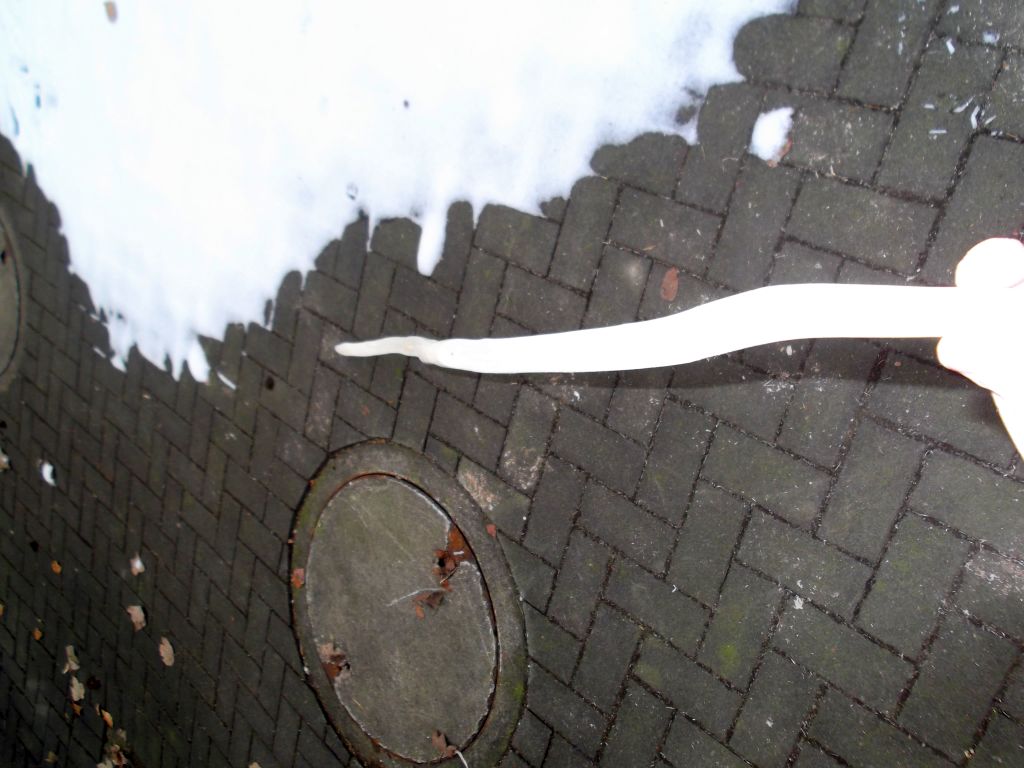

@Toddi
Endlich mal einer, dar sich unter die 3mm Marke traut. Auf dem Foto sieht man allerdings auch, dass es die Frühjahrsringe richtig raus schiebt - seeehr einprägsam :-) !!!
Hab mit dem Material noch nie gearbeitet, aber für die NockDÜNNE sollte der schon mindestens 15-17mm dick sein, schätze ich.
Man kann ja zur Bauseite hin wegen des Gewichtes noch schön windschnittig verschlanken.
Deine Lösung hält aber auch bombenfest - geiler Bogen übrigens!

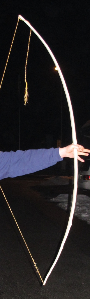

bowa's Esche
So, endlich mal wieder ein bißchen Zeit.
Die Esche mit dem gewachsenen Setback ist es geworden.
Hier der letzt Beitrag davon :
http://fletchers-corner.de/viewtopic.ph ... 00#p375054
Bilder von den einzelnen Arbeitsschritten hab ich nicht. Ist aber auch nix spannendes passiert. Die Wurfarme hab ich mit Ziehmesser, Schweifhobel und Schweifhobel runtergearbeitet. Die Overlays sind aus Walnuss und Kirsche aufgeleimt: Das Stämmchen war aber irgendwie noch etwas jenseits meiner Fähigkeiten und Erfahrungen.
An einem Wurarmende hab ich irgendwie eine fiese Schwachstelle eingebaut, deswegen hab ich mit der HLP leichte Recurves reingebogen um ein bißchen dagegen zu wirken.
So sieht alles ungespannt aus: Der Tiller ist zimelich gruselig aber wenn ich da noch viel dran mache komm ich unter die 30#...jetzt überleg ich ob ich ihn erst mal so lasse oder noch kürze...
Den Rest Bast mit der Ziehklinge runter: owohl ich glaub ich lass ein bißchen dran...sieht irgendwie urig aus.
Ziemlich krumm isser
@Morten
Du hast recht er biegt kurz vor der Mitte zu viel, habe ich nicht richtig ausgedrückt mit griffnah.
@Bowa Bögen mit Setback im Griff dürfen ruhig ein wenig mehr aus der Mitte kommen, also ein wenig mehr griffnahe Biegung würde deiner Esche guttun
Dann muss ich aber kürzen, sonst sind die mn. 30# nicht drin
