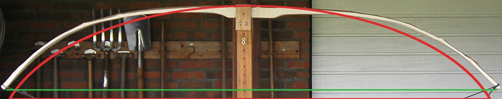

Da ich heute keine Lust auf Nockenfeilen habe, wird erstmal der Mölle getillert. Hat auch soweit gut geklappt, ausser das der Bogen wiedermal etwas schwachbrüstig ist. Bevor ich weitermache möchte ich aber erstmal eure Meinung hören, weil ich noch nie einen Mölle getillert habe. Wie siehts aus? Kann ich so weitermachen?
Grüße, Marc
Hier geht's weiter
Abgespannt
Abgespannt
S1070004_Bildgröße ändern.JPG (11.04 KiB) 4163 mal betrachtet
Auf Standhöhe
Auf Standhöhe
Bei 22" Auszug und 12cm Standhöhe. Leider nur 25#

Firestormmd hat geschrieben:Wie siehts aus? Kann ich so weitermachen?
Ja, das sieht doch gut aus!
Versuche die Biegung so gleichmäßig wie möglich auf den biegenden Bereich zu verteilen
