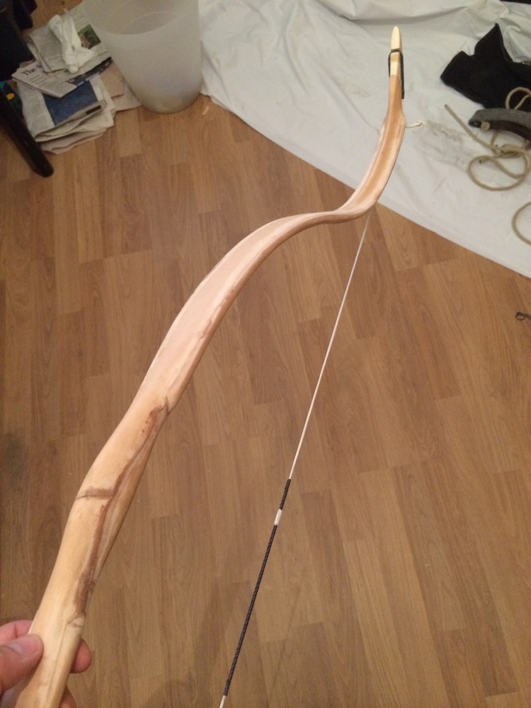

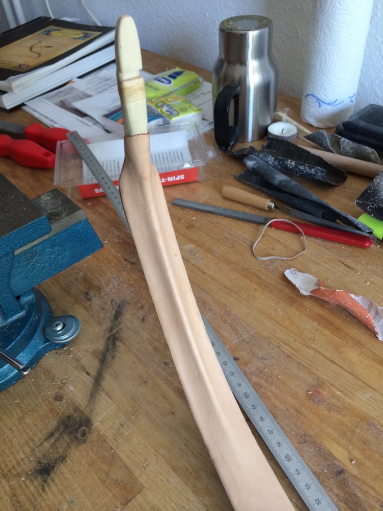

Der Bogen ist mittlerweile fast so gerade, wie ich es haben möchte. Jetzt kann das eigentliche Tillern losgehen.
Derweil habe ich ihn mal gewogen und komme auf 310g. Auch wenn da noch Leder und Lackierung draufkommen - das scheint mir für einen Bogen dieser Länge recht leicht zu sein.
Der Arrowpass hat jetzt 23mm. Es werden mit Leder wohl 25mm werden. Guter Vorsatz für nächsten Bogen: diese Stelle noch enger machen.

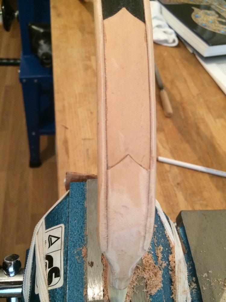

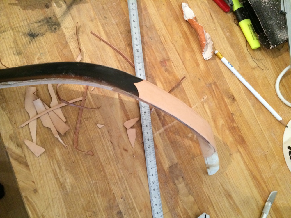

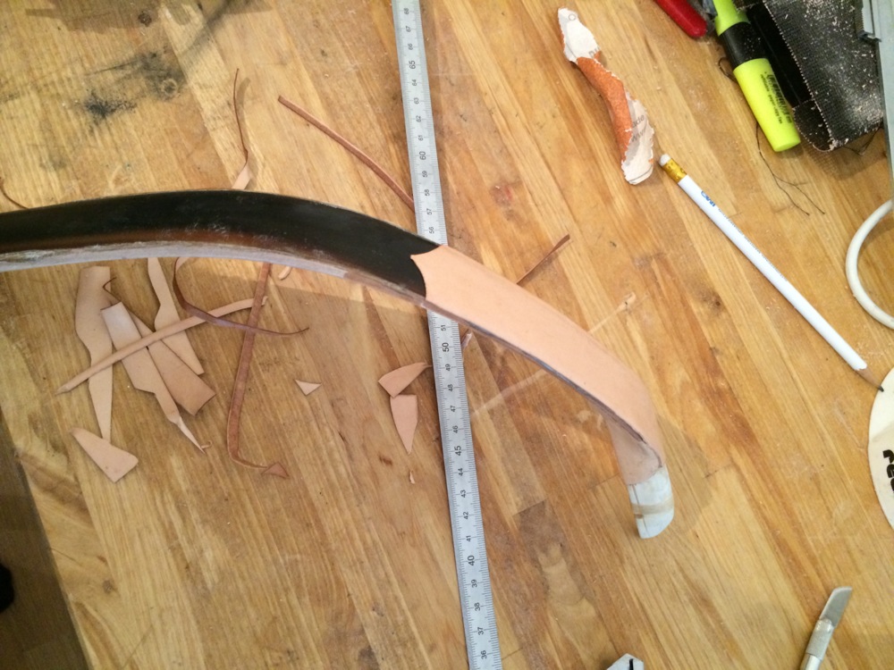

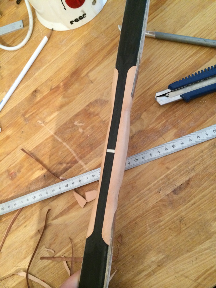

Moin,

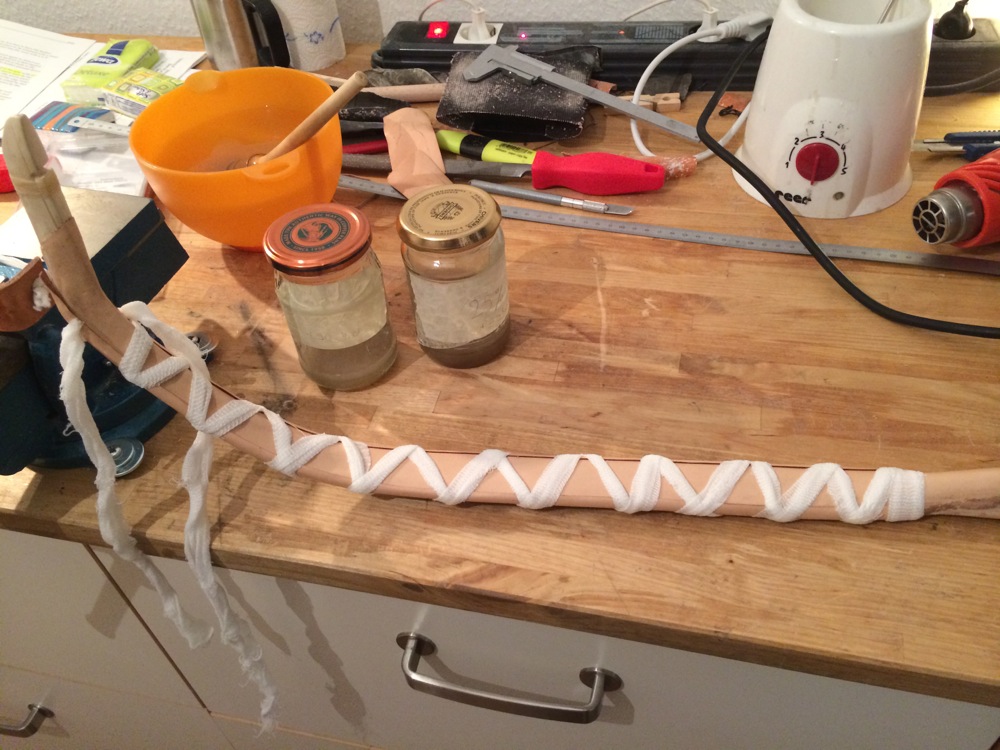

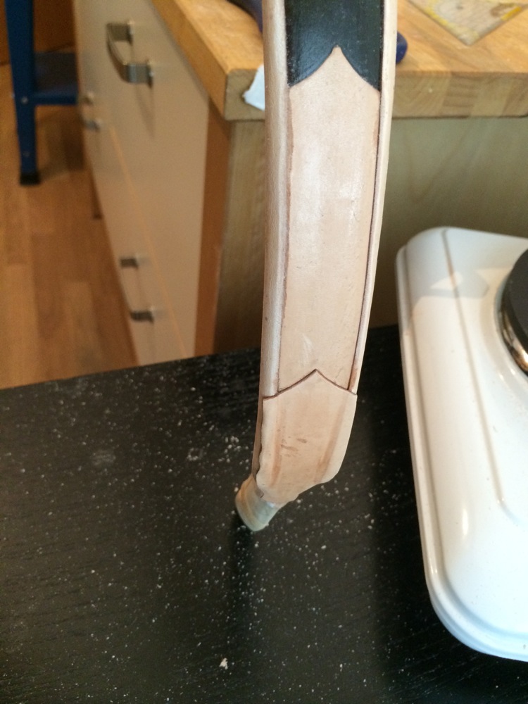

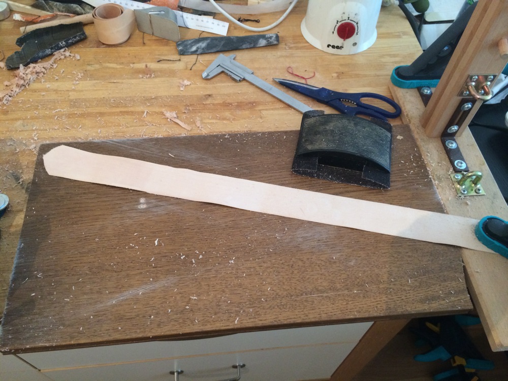

ich bin Euch ein paar Fotos vom Bekleben mit dem Leder schuldig! Lessons learned bei der Aktion: 0,7mm ist selbst nach hobeln und schleifen eigentlich immer noch zu dick. 0,4-0,5mm Ausgangsmaterial wären super. Habe ich aber nicht auftreiben können. Aber wohl ein Vorteil: Dieses Leder gleicht die kleinen Unebenheiten in der Sehnenschicht sehr wohlwollend aus.
Hautleim ist gut als Lederkleber geeignet - klebt zwar nicht gleich richtig stark, aber selbst wenn es nicht gleich klappt, kann man irgendwann später die Stelle erwärmen. Der Leim verflüssigt sich wieder, und man braucht das Leder nur andrücken.
Die poröse Seite des Leders nimmt den Hautleim sehr gut auf und ergibt zusammen mit ihm eine wirklich sehr, sehr feste Abdeckung der Sehnenschicht...
Der Bogen wiegt mit dem Leder nun leider doch ein wenig mehr - 360g.
Beste Grüße
Arry

Re: Osmane in spe, angepeilt 60# bei 31"
Und noch ein paar:

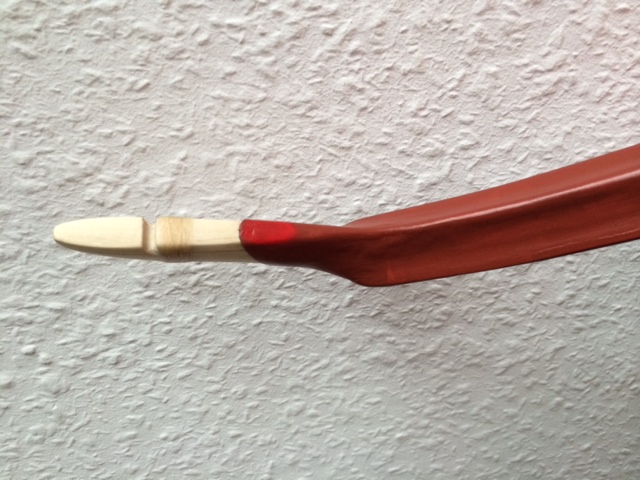

Ich bin mittlerweile am lackieren
Allererste Schicht war Klarlack überall, so dass auch das Horn und die nicht vom Leder bedeckten Tips geschützt sind.
Dann die Grundierung. Sie erfolgte in einem hellen Beigeton, um die Farbunterschiede im Leder auszugleichen.
Jetzt Eisenoxidrot, gedacht als Grundlage für die ganzen feineren Malereien. Ist aber ein etwas gedämpfter Farbton... Vielleicht tue ich noch eine Schicht etwas knalligeres Rot drüber.

Moin,
es sind Acrylfarben der Firma Golden. Habe mich für diese entschieden, weil die Farbe im getrockneten Zustand sehr elastisch sein soll - schon mal nicht schlecht für einen Bogen
Aber jemand, der schon einige Bogen bemalt hat sagte, dass eigentlich jede Acrylfarbe aus dem Malereibedarf funktioniert...
Hier die beiden Rottöne: Das Eisenoxidrot als Grundlage und darauf das knallige Pyrolrot: Momentan tendiere ich dazu, beide Farben zu mischen, um das Rot hinzubekommen, das auf dem Bogen aus der Türckischen Cammer zu sehen ist.
Jarek
Jarek

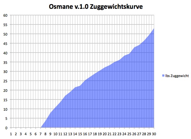

Und hier, dank einer digitalen Gepäckwaage, das versprochene Zuggewichtsdiagramm.
Vielleicht liegt es am wärmeren Wetter, aber jetzt kommt der Bogen nur auf 53lbs@30". Jetzt würde ich natürlich gerne die Effizienz des Bogens berechnen, also gespeicherte vs in Pfeilgeschwindigkeit umgesetzte Energie. Wissen Excel-Kundige, mit welcher Formel man die Fläche unter der Kurve (also die gespeicherte Energie) berechnet? Hab auf die Schnelle nichts gefunden.

Ja, das ist Mathematisch gar nicht so schwer. Dies ist keine Funktion, sondern eine Kurve die Aus punkten besteht. DU machst nun folgendes:
Du multiplizierst immer die Differenz beim Zuggewicht von einem Punkt zum nächsten mit dem jeweiligen Abstand der Messpunkte in Zoll und addierst alle diese Werte auf.
Du musst dabei allerdings mit Meter und Kilogramm Rechnen. Das Ergebnis ist dann eine Spur zu groß. Je mehr Messpunkte du hast, desto genauer passt das Ergebnis.
Wenn du es noch genauer machen willst bildest du einmal die Obersumme und einmal die Untersumme der Punkte, und bildest den Mittelwert. Das ist dann schon recht genau. Sag bescheid wenn du mit Ober- und Untersumme rechnen willst.
