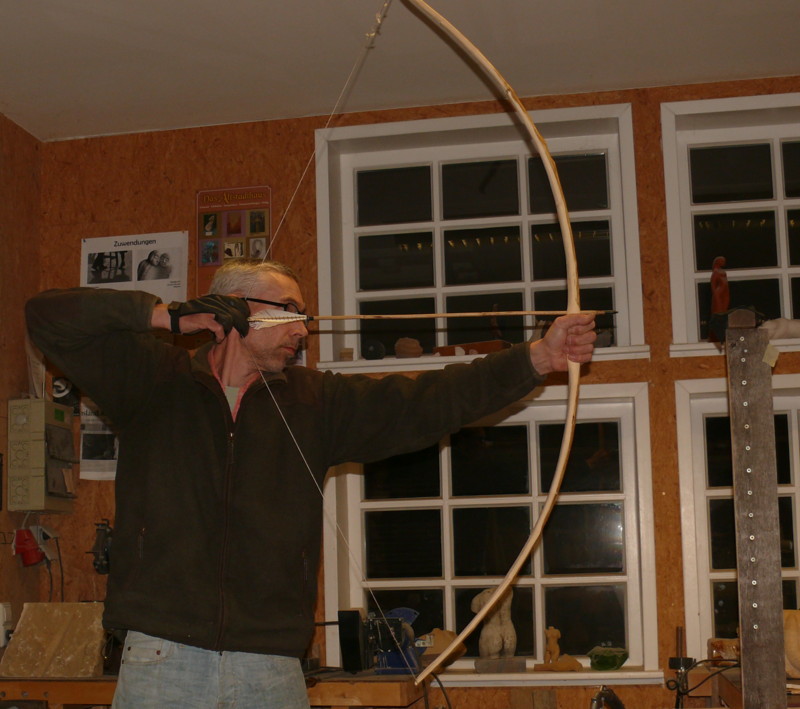

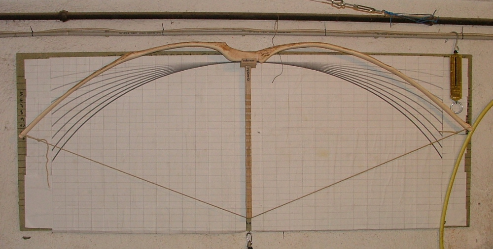

hab mir meinen Pfeifenstrauch mal zur Brust genommen:
- unteren WA gekürzt, hat nu 167 cm NtN.
- leicht asymmetrisch - oberer WA ist 10 cm länger
- das Holz ist schwer, aber recht " biegefreudig"; weicher Auszug bis 30", keine Stauchrisse, ca.1,5" Set
Auszug
Auszug
Standhöhe
Standhöhe

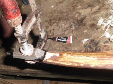

obere nock (Ast) mit Eibenkern - Inlay im Markkanal

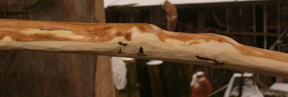

" Doppelknubbl" im oberen WA - bisher hälts...

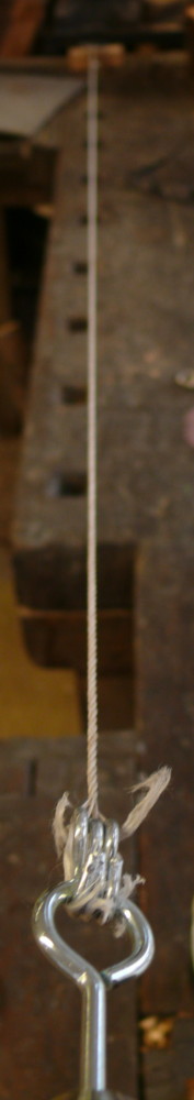

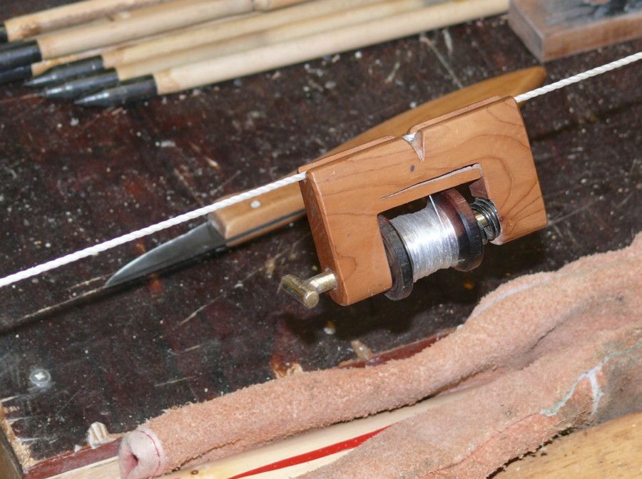

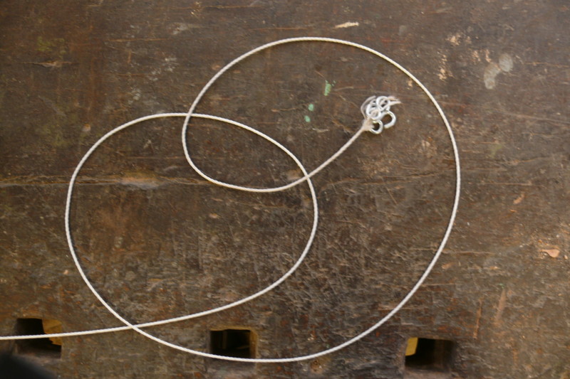

... hab noch eine neue Sehne gefrickelt für meinen Schlehenbogen, oder vielmehr ein Seil...
Hobelbank - mini - Reeperbahn : 3 mal 4 Stränge rechtsrum eindrehen ...
.. und denn allemann zusammm linksrum drehen...
und feddich : dreischlägiges FF - Seil mit 12 Strängen
Mittenwicklung mit gewöhnlicher monofiler Angelschnur - hat sich bei mir seit Jahren bewährt.
Werkzeug:
- was man auf den Bildern sieht...
- Akkuschrauber
p.s. da war mal ein Artikel in der TB, ich glaub Heft 50 von 2008: Titel "Fastflight für den Steinzeitbogen", da wurde diese Technik vorgestellt und ausführlich beschrieben.

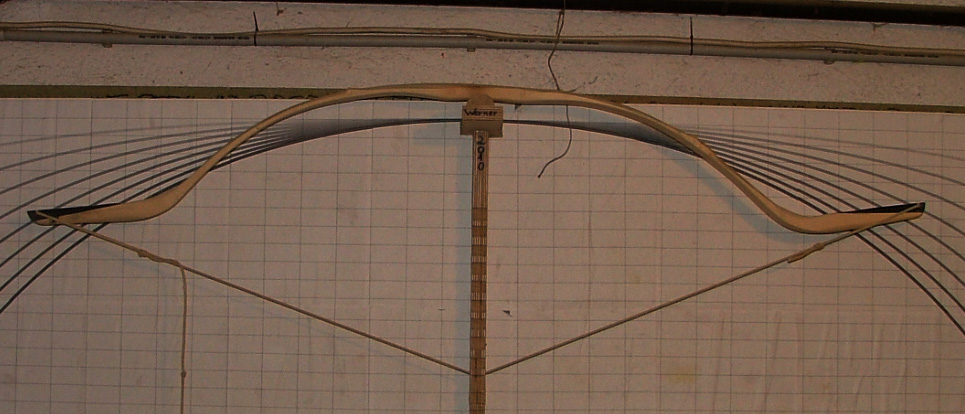

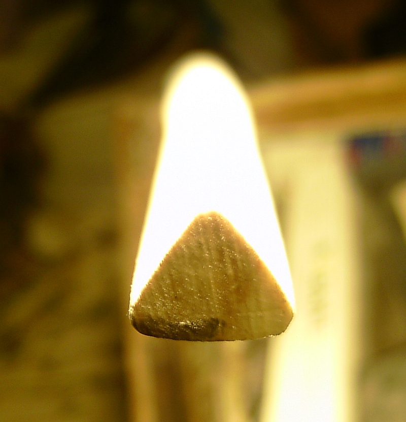

Der Tiller ist so weit abgeschlossen, aktuell 48#@26", aber er ist noch gänzlich "roh"....
Es fehlen noch:
Ausschleifen der groben Schleifspuren
Feinformen der Enden und Sehnenkerben
Overlays (optional)
Griff-Ausformung
Oberflächenbehandlung, Verzierungen (optional)
Griffleder
Sehnenbau
Wird stressig...
Ich versuch's aber, die dreieckigen Endbereiche sind witzig und funktionieren!
(Rücken = unten!)

Ein Pflaster sollte die Problemstelle schützen. Habe dazu eine Hanfschnur aufgedreht und mit ordentlich Leim auf den Rücken aufgebracht. Anschließend mit Kunstsehne die Enden gewickelt.
War mein erster Pflasterversuch. Seid bitte gnädig.
Dann habe ich fröhlich getillert. Aber bei ca. 50 cm Auszug / 15 KG Zuggewicht hat er keine Lust mehr gehabt.
Zur schadenfrohen Fehleranalyse, die Bilder..... ;)
Für mich interessant das der Bogen nicht an der Pflasterstelle gebrochen ist.
Es war kein Knacken zu hören; Er hatte kein Set entwickelt..... Einfach Peng!!!
