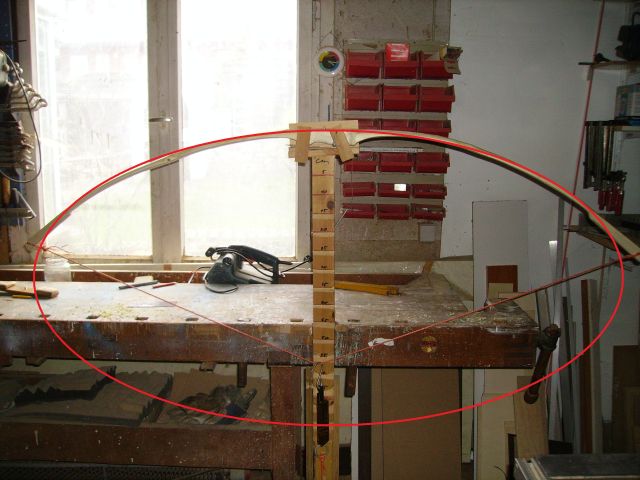

Mein Tillern hat erstaunlich gut geklappt. Ich bin bei 30#@26" angelangt. Allerdings erst bei 12cm Standhöhe. Dann hatte ich einen totalen Schock! Ein Splint hat sich am Rücken aufgestellt. Ich war kurz am verzweifeln. Dann habe ich gemerkt, dass es nur der blöde Bast war, der noch auf dem Bogen geblieben ist. Also habe ich die Ziehklinge gezückt und den Rücken sauber gearbeitet. Dabei hat sich herausgestellt, dass der Rücken besser aussieht, als ich gedacht habe. Ich werde also auf das Leinenbacking verzichten. Das kommt mir ganz gut gelegen, weil ich momentan keine Zeit für solchen Schnickschnack habe. ;)
Beim Tillern habe ich mir ein kleines Hilfsmittel zur Hand genommen. Ein 5cm langer Baustein von meinem Sohn. Damit habe ich ein tolles Tillertool. Einfach glatt auf den Bauch auflegen und durch den dünnen Spalt sehen. Dann den Baustein langsam vom Griff zu den Tips ziehen und schauen, wie sich der Spalt verändert. Wird er dünner, wird die Stelle markiert und dort später Material abgenommen. Wird der Spalt größer, kommt auf die Stelle ein "X" und dort wird der WA in Ruhe gelassen. Hat super geklappt. Der Tiller wird so schön gleichmäßig.
Dann habe ich den Bogen noch an den Tips etwas erleichtert und mit 80er Schleifpapier glatt gemacht. Ich lass ihn erstmal einen Tag auf Standhöhe gespannt liegen, damit er sich etwas setzten kann. Dann wird er am Wochenende auf die endgültige Standhöhe gebracht und auf 28" getillert. Ich hoffe, dass ich irgendwo zwischen 35-40# lande. Dann bekommt der gute eine Behandlung mit Tungöl und ein schönes Griffleder.

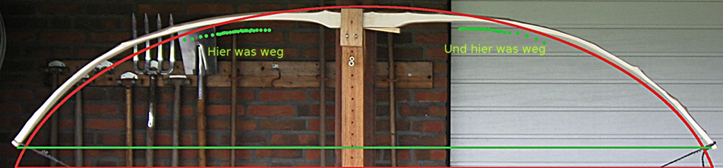

Ich bin jetzt bei 23Zoll und 40#
Sieht so aus:
Der linke WA (oben) hat sich schon ordentlich verbessert, aber es reicht noch nicht. Aber bis 30" ist es ja noch ein Stück hin ;)
So langsam stell sich ein klein wenig Set ein. Bleibt aber völlig im Rahmen. Wenn sich der Tiller noch ein wenig verbessert werde ich bei 24" dann auf etwa 13cm Standhöhe gehen. Da dürfte sich die Schwachstelle im linken WA dann nochmal wieder etwas stärker zeigen *seufz*
Bei 26" bekommt er dann seine endgültige Standhöhe von 15-16cm, je nachdem...

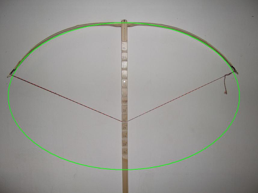

Sodele...meine Robine is auch soweit fertig. Hat erstaunlich gut geklappt mit dem Trocknen
Vom zweiten Tag an im beheitzten Raum, die letzten Tage auf der Heitzung..und immer reflex
aufgespannt. Keine Risse. Allerdings hab ich die Wurfarme von Anfang an auch schon recht
dünn vorgearbeitet.
Mal vorab die Daten : N/N 148 cm , 40# bei 24"Auszug , grösste Wurfarmbreite 4,8cm
Hier mal zwei Bilder vom Tiller, die Ellipse hab ich zu meiner eigenen Kontrolle reingelegt.
Der Reflex hat sich beim Tillern fast egalisiert, noch 1/2 Zoll ist geblieben..kein Set.
Werd jetzt den Bogen mal vorsichtig einschiessen und dann mit dem Finish beginnen.
hunter
Beginn Tiller
Beginn Tiller
denke den Tiller kann ich so lassen

Hunter das sieht gut aus !
