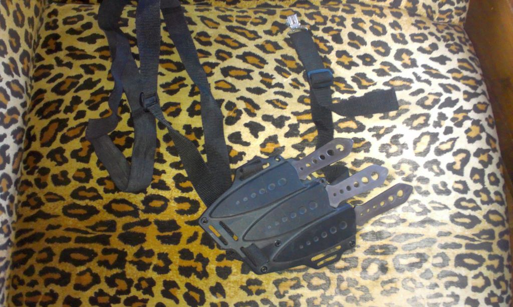

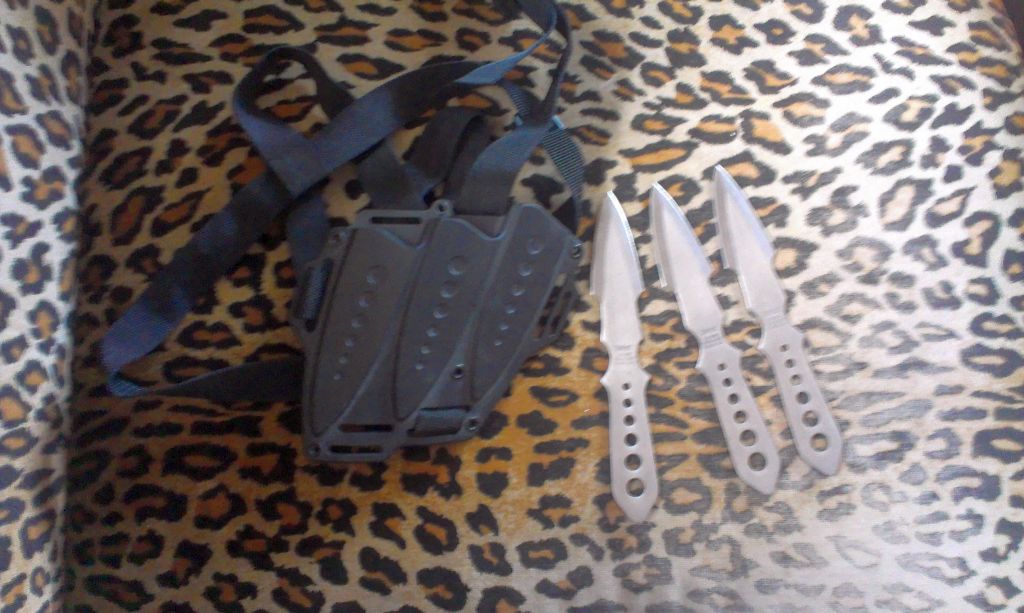

Ich hab auch endlich gefunden was ich in den Topf werfen wollte. Wenns Recht ist:
Ein Satz United Wurfmesser mit Schulterholster. Kann man auch ans Bein binden oder Gürtel oder wohin auch immer.
Ich hab lange überlegt, aber ich wüsste nichts anderes in meinem Besitz was hier jemanden interessierten könnte.

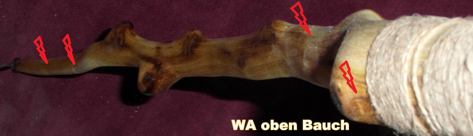

Hallo Alfredlelele ... ;)
Sehr geiles Teil, super ausgefallenes Holz ! Gibt's da für mich auch noch was von ???
Den Rücken hast ja schön gemacht - aber an ein paar Stellen entspricht der Belly nicht der von dir gewohnten
"Schwäbischen Perfektion" :D ;)
Am WA-Ende - sind das Druckstellen ?
Über dem Griffbereich - sieht aus wie wenn da was geklebt oder gewickelt war ?
Aber trotzdem ein genialer Charakter-Bogen - und du kennst mich ja und meine Bemerkungen ... ;D

Mmmmh, ja...da geht noch was! :)
Und die Griffwicklung darf ruhig auch bei mehr Charakter etwas ordentlicher ausfallen. ;)

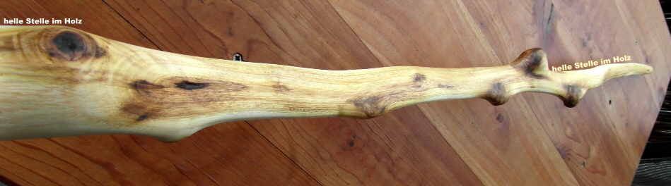

Da hats keine Macken oder Kratzer, Kleber war keiner-nur an den Tips..
das sind Farbliche Veränderungen- je höher der Hügel umso silberfarbener wird das Holz.
Aber freut mich wenn er schonmal gefällt!
Der Griff wird wohl so bleiben höchstens mit Weißleim fixiert.

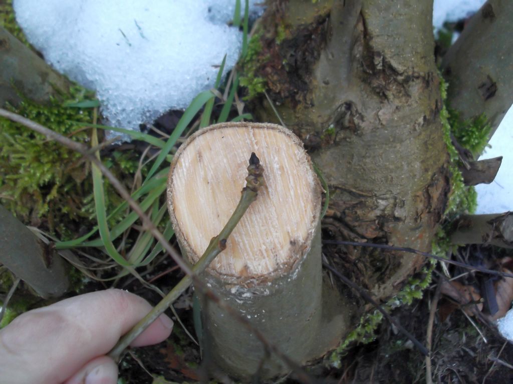

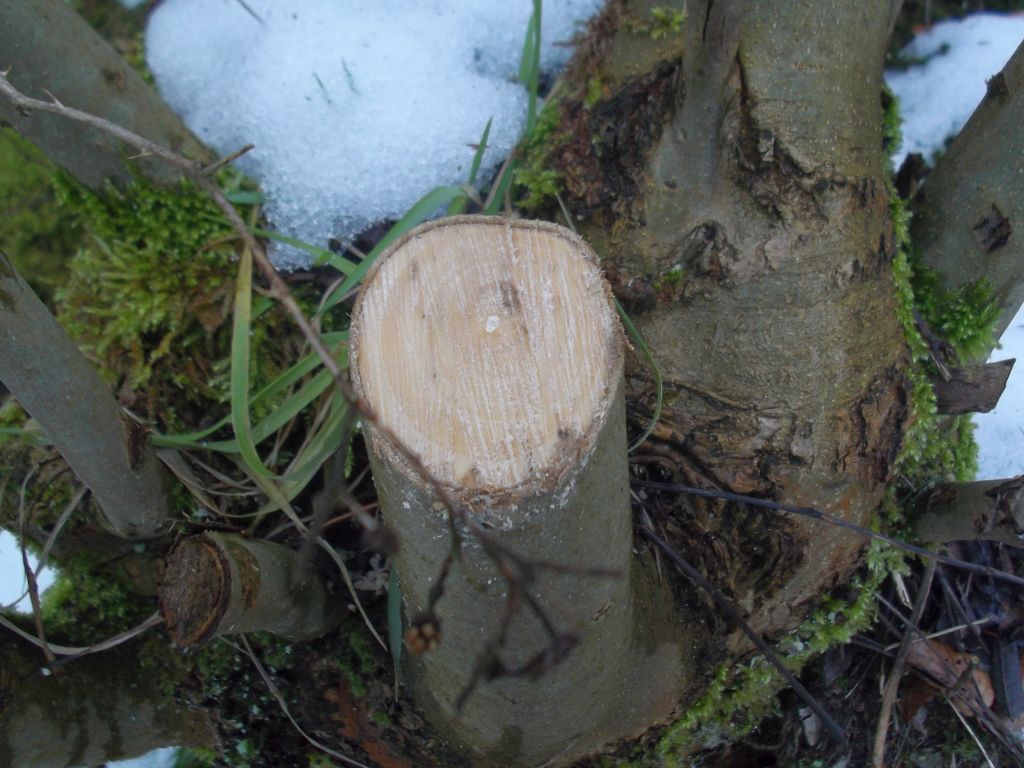

So hier erst mal die versprochenen fehlenden Bilder.
Da stand mal die Esche:
Stumpf
Stumpf
Knospe
Knospe
Rinde
Rinde
