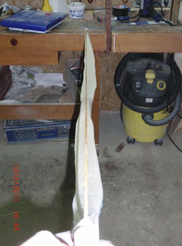

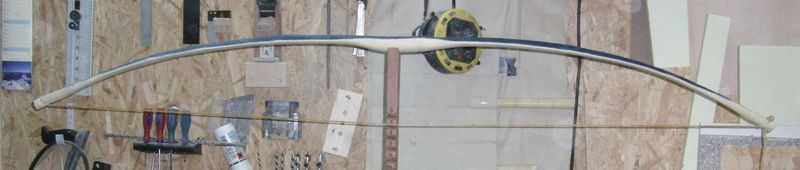

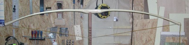

sind ja schon klasse Bogen fertig hier!
Ich habe an meinen Hollunder mal etwas weiter gemacht.
Erst mal vorgetillert bei 1/3 Standhöhe, dann habe ich vorsichtshalber ein Leinenbacking aufgeleimt.
Nachdem der Leim im Heizungskeller getrocknet hat, hab´ich weiter getillert: (unterer WA links)
Vielleicht sollte ich den linken WA etwas Griffnäher biegen lassen? Oder aber den rechten WA runder machen?
Oder beides... oder so lassen
Dann habe ich den Bogen erstmal ne runde Pfeile werfen lassen. Hab das Gefühl die Pfeile sind zu leicht
Habe erstmal Tip- Overlays in Walnuss angeklebt und den Leinen mit wasserverdünntem Leim eingepinselt.
Wenn die Nocken fertig sind muss ich eh noch ein bisschen nachtillern.
Für Ratschläge bin ich dankbar.
LG Morten
