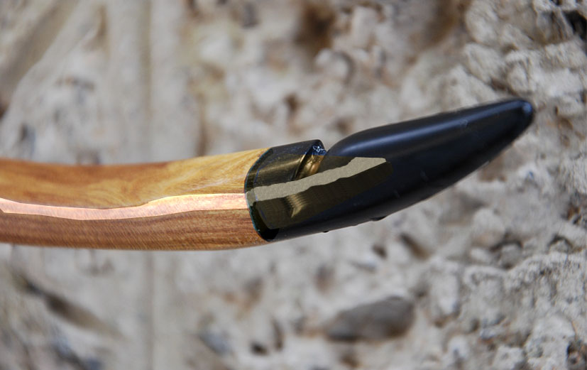

Eine Kleinigkeit wollt ich noch über die Nocks von meinem Goldregen schreiben, das war echt nicht einfach zu lösen das Problem, auf den Bildern vom Hohenaschau Bogen von Dirk, ist zu erkennen, dass die Geweihnocken die Kontur des Bogens fortführen ohne an irgendeiner Stelle erhaben zu sein. Dieses Designmerkmal wollte ich besonders hervorheben und deshalb nicht nur die Kontur sondern auch das Profil in den Nocken fortführen.
Dabei ergibt sich ein Problem, normale Hornnocken sind im Profil kreisförmig mit einer, konischen Bohrung die auf einen ebenfalls kreisrunden, konischen Zapfen am Bogen geklebt werden, dadurch ist es möglich die Nocks zu verschleifen und einen glatten Üergang von Wurfarm zu Nock zu schaffen. Versucht man das mit einem 5 eckigen Profil müsste sowohl die Bohrung in der Nock (mal abgesehen davon, dass ein 5 eckige Konusbohrung mit normalem Werkzeug kaum herstellbar ist) als auch der Zapfen ebenfalls 5eckig sein, dabei, nach dem verschleifen einen geraden glatten Rand zwischen Holz und Horn zu erreichen ist fast unmöglich.
Ich hab mich mit diesem Problem mindestens einen Tag lang rumgeschlagen und dann hab ich gesehen dass ich, wie ich es öfter beim freilegen des Jahresringes mache an den Wurfarmenden auf den letzten Zentimetern etwas vom Jahresring darüber stehen gelassen hab. Damit war mein Problem gelöst, denn so konnte ich den Zapfen rund machen und 2mm absetzen und der Rückenring läuft wunderbar in den Zapfen, eine entsprechende Konusbohrung in die Nock und es gibt nach dem Verschleifen eine tragfähige, wunderschön glatt anschließende Nock mit gerader Linie zwischen Holz und Horn.
ich hab versucht auf dem Bild den Verlauf des Rückenrings und die Form des Zapfens darzustellen
so hält das ganze ausgezeichnet und das 5-eckige Profil kann auf die Nock übergehen
