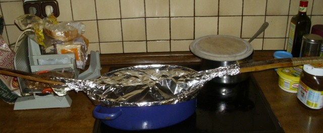

So nach X maligem hin und her gedämpfe ist der kleine Teufel nun plan auf einem Balken zum trocknen gespannt.
Ich habe den "P - Bogen" gekürzt auf um 142 cm und die Etage in der Mitte plan gedämpft . das hat mehrere Richtschritte erfordert , insgesamt 6 mein ich .
So aufgespannt wird er in ein paar Tagen wenn das Groß der Feuchte wieder aus dem Holz ist noch innerhalb der ehemaligen Etage getempert .
Dann darf er sich wiederum erholen und dann , ja dann schauen wa mal
ABER wenn der Sack sich dann nochmal irgendwie abträglich verhält werde ich mir ne Wurst drauf Grillen
Das ist mein Ernst.
Ich habe anfangs nicht wirklich daran gedacht das ich es schaffe ihn in diese Form zu bringen, aber es hat geklappt.
Ziel : 26 - 27" Auszug mit 40# und leicht reflexen Enden.
