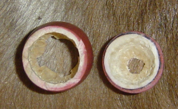

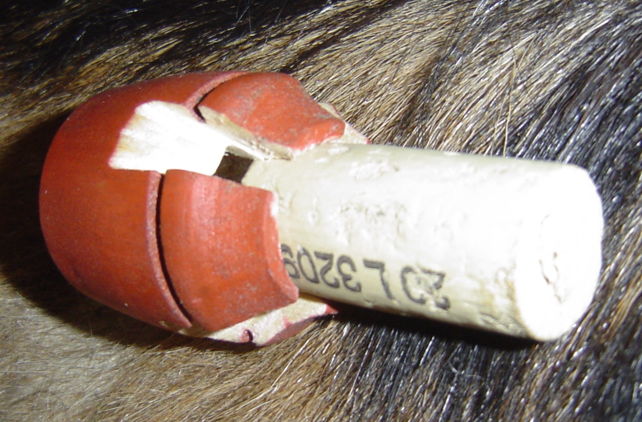

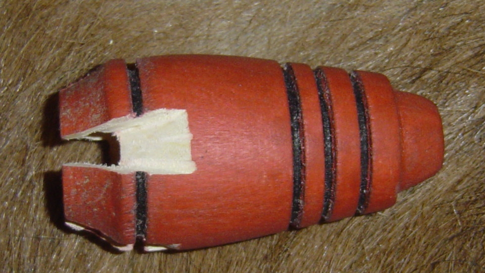

Re: Flötenpfeil
ich hab meine Spitze noch nicht aufgegeben!
Ich hab sie aufgesägt und ausgehölt........ irgendwie denke ich gefühlsmäßig (ein Widerspruch? ;D ) auch die Wandstärke spielt eine Rolle???
der Plan ist nun mittels eines Korken, Öffnungen und Einlass für die Luft variieren zu können:

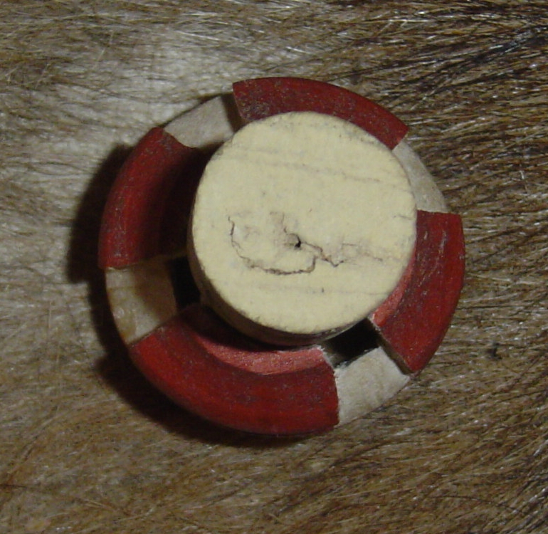

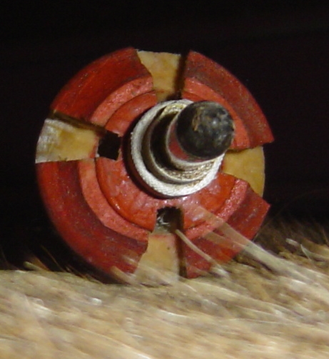

nochmal zur Sicht von vorne:
ich sehe die konkave Ausbuchtung an der mongolischen Flöte! trotzdem bin ich nicht der Ansicht, dass man da NICHT von vorne IN den Hohlraum sehen kann, sondern dass die beiden Kanten genau in einer Flucht liegen:
Grüße benzi

@benzi...
Hmmja, ist schade, daß das nicht so genau zu sehen ist auf dem Foto...
Andererseits, vermutlich / wahrscheinlich ist das Teil wohl schon in Gebrauch gewesen, bevor es aufgeschnitten wurde, da könnte man m.M.n. schon davon ausgehen, daß sich da beim aufschneiden wohl etwas zur einen oder anderen Seite verschoben hat...
Müßte man halt ein Bild von einem intakten und funktionierenden Original haben... ich gehe trotzdem mal einfach davon aus, daß der Schlitz zu sehen sein wird und wenn es auch nur "Haarfein" sein sollte... :)
Übrigens, die Kanten der Lufteinlässe bei Deiner Flöte scheinen noch etwas zu "unglatt" / unscharf zu sein... :)
