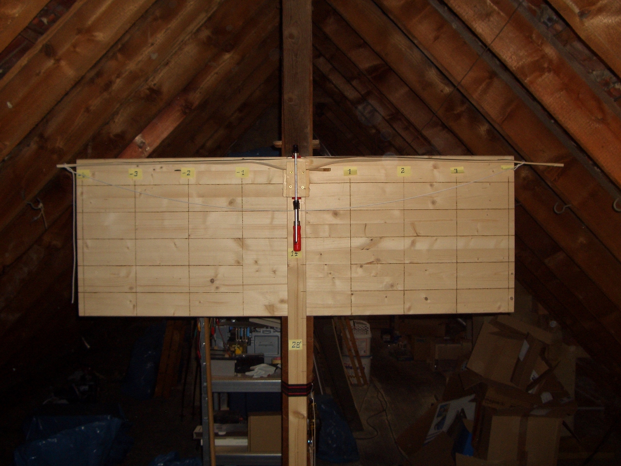

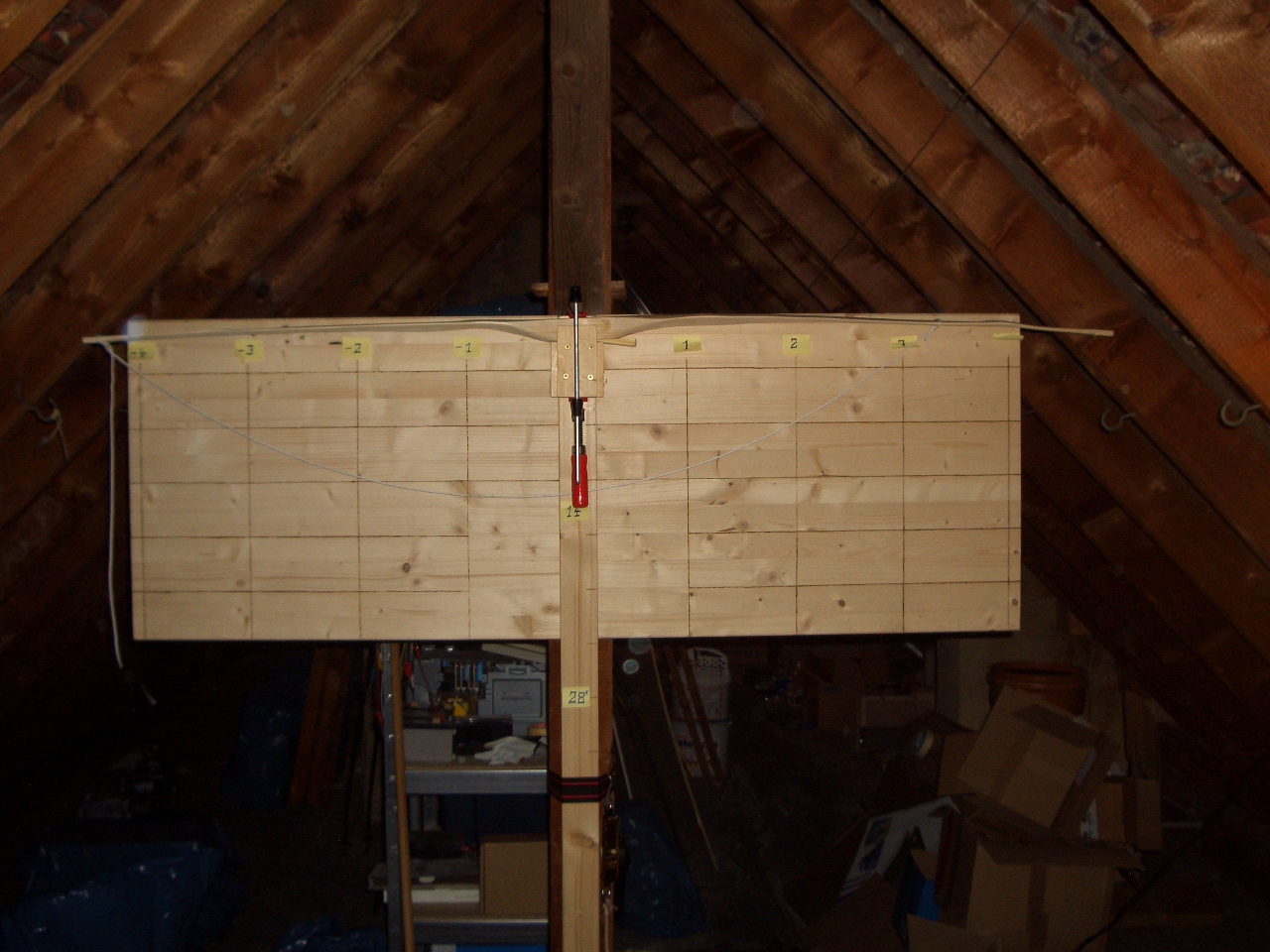

Aktueller Stand - linken Wurfarm weiter schwächen:
Entspannt
Entspannt
Tipps bei 8" 16#
Tipps bei 8" 16#

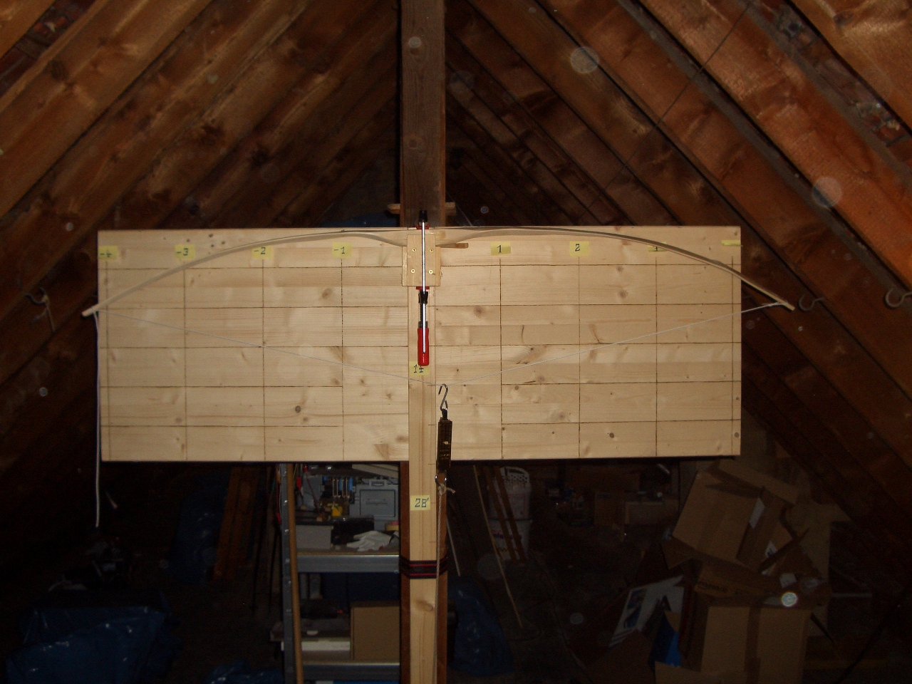

Ich hab nochmal weiter gemacht. Die Sehen ist jetzt weiter eingekürzt, aber noch nicht auf Standhöhe. Auf 8" war mir die Biegung ausreichend harmonisch:
Entspannt
Entspannt
Tips auf 8" ?#
Tips auf 8" ?#
Deswegen habe ich die Tips weiter auf 10" gezogen:
Tips auf 10" ?#
Tips auf 10" ?#
Beide Wurfarme haben jetzt in der Mitte Schwachstellen. Den linken (unteren) habe ich etwas zu sehr geschwächt. Das gibt mir aber Raum, die Verdrehung im rechten (oberen) weiter zu korrigieren.
Beiträge: 8717
Hat Dank erhalten: 13 Mal
Re: Übungsbogen aus Kieferbohle
Der Auszug hat nun ja bald 28" und damit das Ziel erreicht.

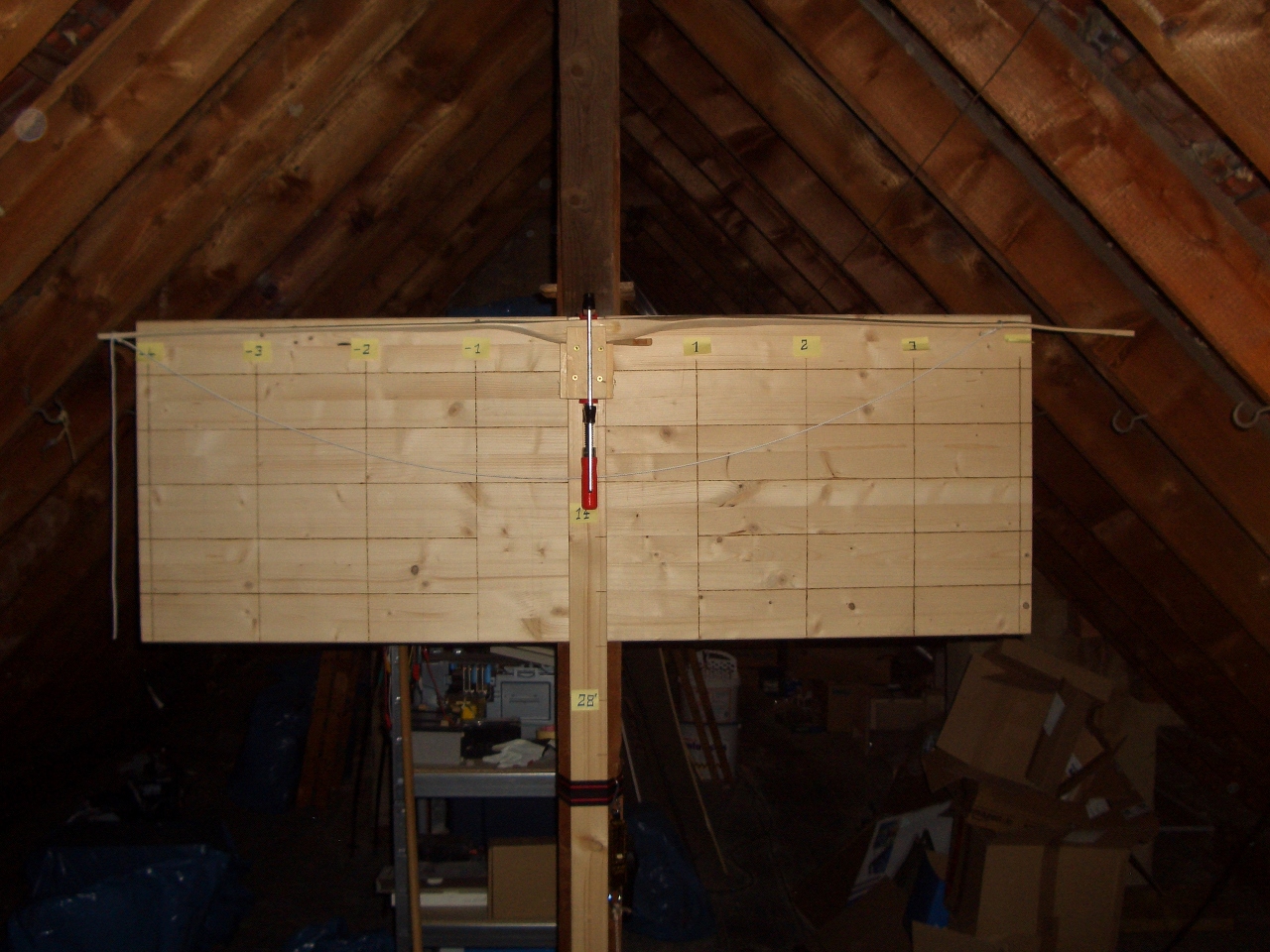

Ein bischen weitergemacht, Sehne verkürzt und auf Standhöhe gebracht:
Entspannt
Entspannt
Standhöhe
Standhöhe

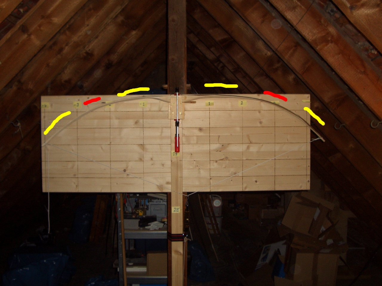

Rote Stellen zu schwach, gelbe Stellen weiter schwächen:
20# bei  24" Auszug
20# bei 24" Auszug
Ich konnte bis jetzt keine Stauchbrüche am Bauch entdecken, hab den aber auch nicht unendlich glatt gearbeitet. Vielleicht versteckt sich da noch der ein oder andere in den Raspelspuren.

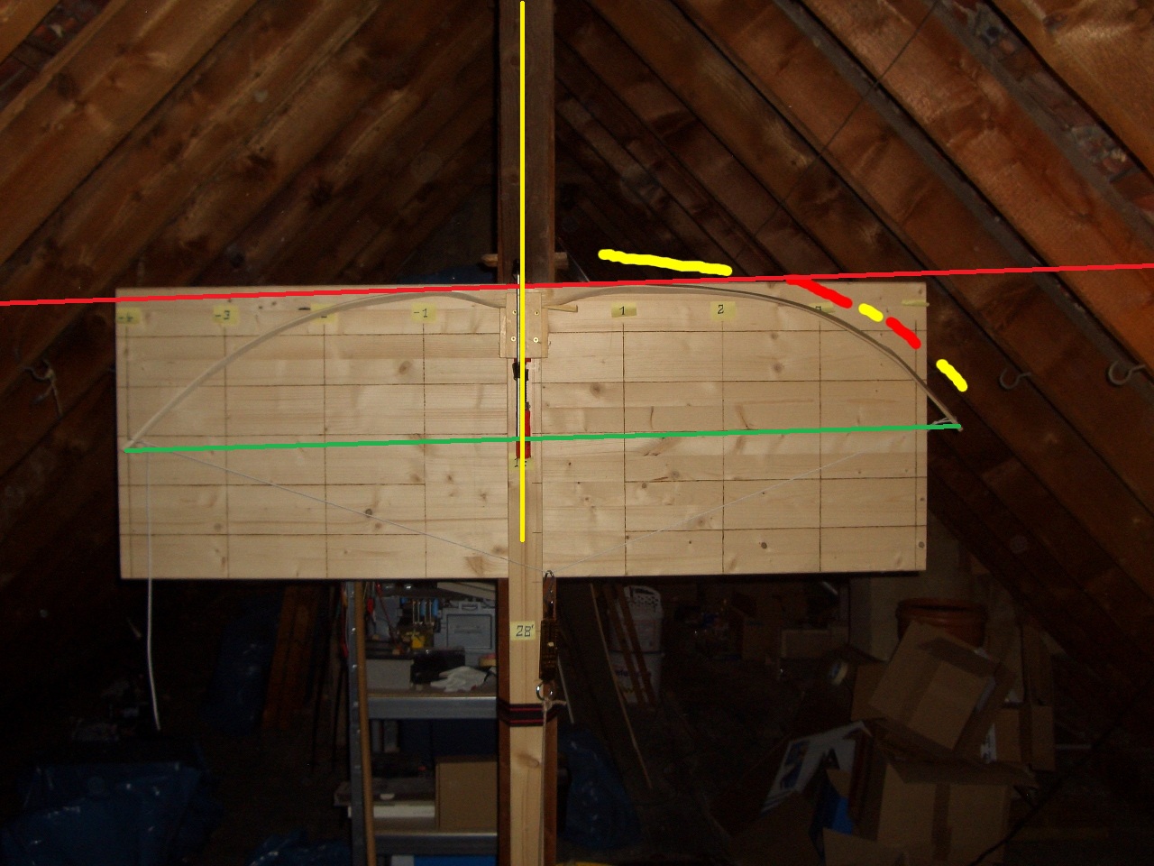

Haaalt Stop! (jetzt tiller ich oder so ;D :D)
ne... aber beovr du das machst, was du jetzt per Farbgebung an dem Bogen ankündigst, so lege doch bitte vorher einmal den bogen gerade auf den Tillerbaum. Ich habe das Gefühl, dass der Tiller schonmal garnicht so schlecht ist! Aber mein Gefühl sagt mir auch, dass der Bogen leicht schräg auf dem Tillerbaum liegt. Und zwar so, dass dein Schluss den rechten WA zu bearbeiten vielleicht ein Fehler sein könnte. Schau nochmal ganz genau hin und richte den Bogen nochmal neu aus, mach ein Bild und poste es hier ok? ;)
LG. Daniel
Gornarak
Beiträge: 3476
Beitrag von Gornarak »
Naja, die Tips sind, wie im ersten Bild zu sehen, auf gleicher Höhe und der Bogen mit Schraubzwinge fixiert. Aufgespannt hab ich den Bogen dann direkt auf dem Tillerbaum. Deswegen geh ich mal davon aus, dass er auch im letzten Bild noch gerade liegt. Oder seh ich das falsch?
Selfbower
Beiträge: 1928
Beitrag von Selfbower »
Also ich mein trotzdem, dass der Bogen schief aufm Tillerbaum liegt :/
LG. Daniel
Galighenna
Beiträge: 8836
Beitrag von Galighenna »
Daniel, du musst nicht auf den Griff achten. Was zählt ist, das die Tips abgespannt auf gleicher höhe sind... Und das sind sie auf den Abgespannten Bild und der Griff ist dort auch "schief" das liegt am Holz.
Gornarak, das ist OK so ! Dat is gerade!
Gornarak
Beiträge: 3476
@Selfbower: Vielleicht irritiert dich, dass das Holz im Griff ne Welle hat oder dass es ein asymmetrisches Design, also der rechte (obere) Wurfarm länger, ist.
Im aufgespannten Zustand sieht man ja auch, dass die Sehne auf Standhöhe einigermaßen artig parallel zum Tillerbrett verläuft.
Selfbower
Beiträge: 1928
@ Galli: also ICH nehme nie dieses Kriterium zum Anlass, um bei einem Bogen zu ermitteln, ob er gerade auf dem Tillerbrett liegt! Der eine WA kann mehr Set haben als der andere, oder nen natürlichen Deflex! Was mir immer bei solchen sachen ins Auge fällt ist folgendes: wie halte ich den Bogen später denn in der Hand? Und wie sieht der Griff beim aufgespannten Bogen auf dem Tillerbaum aus? liegt der gerade? (und damit ist nicht gemeint, ob der da irgendwo ne Welle oder sowas hat. Damit ist gemeint, ob beide fadeouts gleich aus dem Griff herauskommen. Und das tun sie hier meiner Meinung nach auch nicht. Und genau an dem Punkt meine ich, dass der Bogen schräg auf dem Tillerbrett liegt!
Des Weitereren: JA die Sehne läuft parallel zum Tillerbaum! ...Aber sieht der Bogen so aus, als seien beide WA´s gleich stark? NEIN!
Denn der rechte WA sieht auf Standhöhe schwächer aus, als der linke! Warum sollte man also vom rechten WA bitte Holz wegnehmen? (für denjenigen, der meint mir daraus dann irgendwann einen Strick drehen zu müssen: Ich habe gesagt, dass ich das so sehe! Nicht, dass das physikalisch auch so ist!)
Oder hatte der linke WA von Natur aus einen deflex, so dass das Tillerbild nun unvermeidlich so ausschaut?
Dann kann man natürlich nichts dran ändern.
Und... ich habe ja auch nur gesagt was ICH machen würde. Da muss sich keiner dran halten. Nur meine Einschätzung!
LG. Daniel
