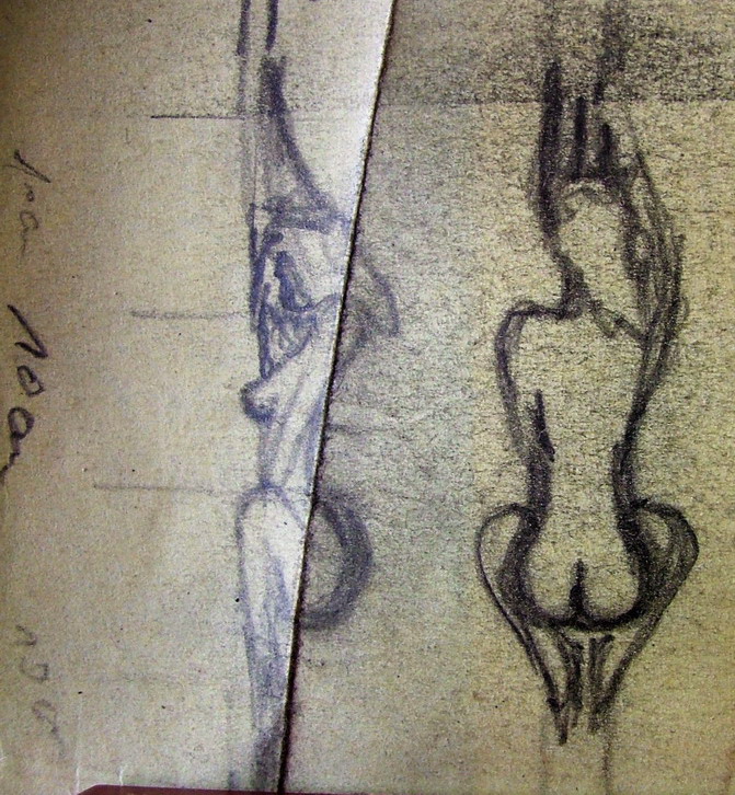

Die wahren Gedanken eröffnen sich beim Kritzeln auf ein "Post it". :D
Während die Bogenhand die Dame fest umhält, dient die linke Schulter als Pfeilauflage...
Solltest du aber nicht als Jagdbogen verwenden! Da bleibt jeder Fuchs stehen wenn du auf ihn zielst. Das wäre nicht fair ;D
Yumiya
Galighenna
Beiträge: 8836
Re: "saplingbow" Bogenbauturnier Nr 4
Beitrag von Galighenna »
Ein solcher Griff wäre ein wahres Schmuckstück! Ich beneide jeden der gut zeichnen kann... Ich drücke die Daumen das sich das Holz in solche schöne Form bringen lässt :)
Windmann
Beiträge: 844
Beitrag von Windmann »
Das ist ja mal ein wunderschönes Post-it. Hm, ich habe gerade einen Griff angeleimt. Das verführt ja gerade dazu etwas künstlerisch tätig zu werden. Darf ich Deine Frau verwenden? :D
Chirion
Beiträge: 2584
Beitrag von Chirion »
@Windmann wenn du meinst ob du die Skizze als Inspiration verwenden darfst, das sei dir natürlich gewährt :)
@Galig die Form ins Holz zu bringen, macht mir nicht so die Sorgen, ich raspel und fräse einfach alles weg was nicht so aussieht, die Statik macht mir auch keine großen Sorgen mit Hilfe der Haare lässt sich auf der rechten Seite eine breite Holzbrücke schaffen ohne das es klobig aussieht, viel mehr Sorgen bereitet mir, dass der Markkanal durch die Figur laufen wird, die Sprünge die da vorprogrammiert sind könnten ein echtes Problem werden.
@Yumiya bevor ich auf die Idee verfallen könnte da Ding als Jagdbogen zu verwenden muss ich es erst mal hin bekommen :)

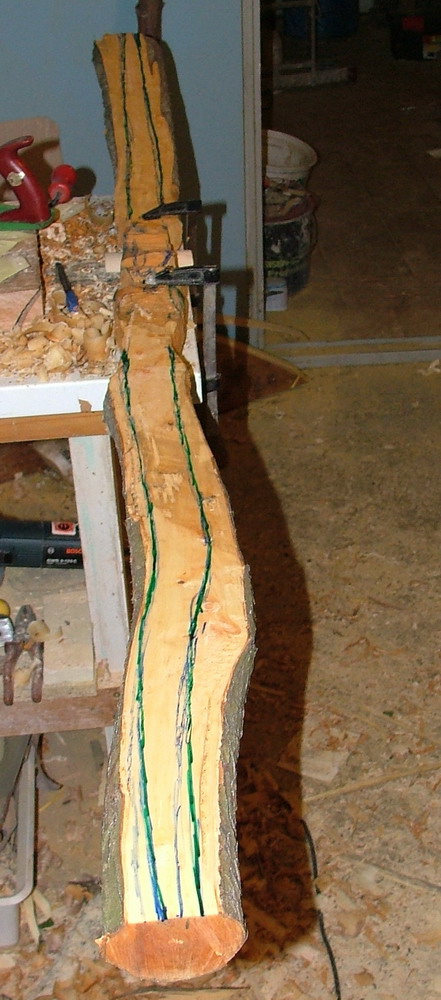

So wieder bischen weitergekratzt.
Hab jetzt Rinde weggemacht und mal Material abgenommen.
Länge wird auf 1,35m rauslaufen.
Frage: Muss ein Sehnenbelag auf einen flachen Bogenrücken? oder kann man sowas auch auf nen gewölbten?

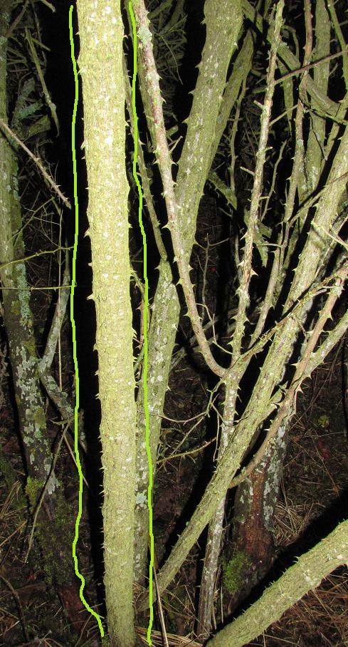

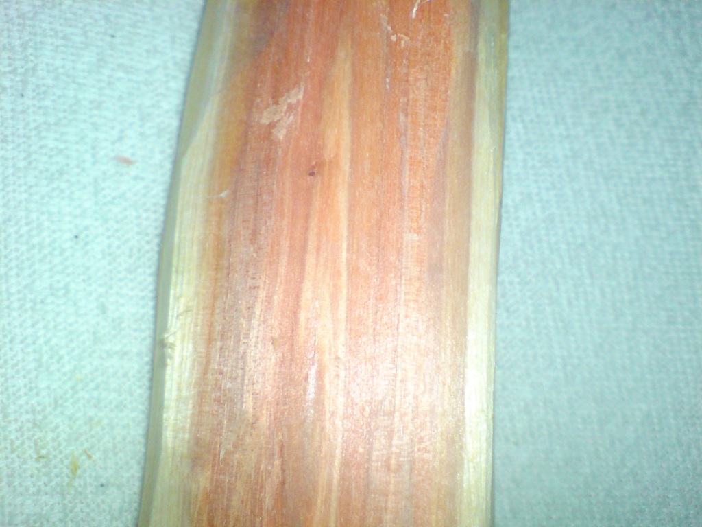

KnechtKarl
Beiträge: 791
Schlehe und Rose ernten
Beitrag von KnechtKarl »

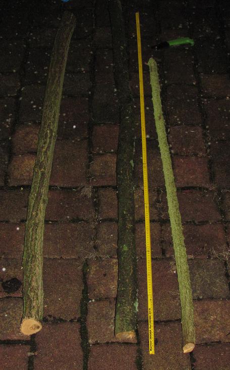

Soooo, ich war heut mal spazieren und wurde fündig.
Erstens sprang mir eine Schlehe in die Fänge und dann auch noch ein schönes Stöckchen Rose, welches wohl für ne ganz kurze Flitsche reichen wird. 1,20 Meter- bis vielleicht 1,35 Meter.
Und als letztes muss die Jury entscheiden nen Holler. Der stammt von nem Busch, der bereits im letzten Winter bis in Kniehöhe von den Rehen abgeschält wurde. Das heißt der Busch ist seit etwa nem Jahr tot. Zählt das noch als frisch geschnitten?
Außerdem hab ich vergessen ein Bild des stehenden Astes zu machen.
Und jetzt die Bilder:
Und hier das Trio: HolluSchleRo
Die Schlehe
Die Schlehe
Die Rose
Die Rose

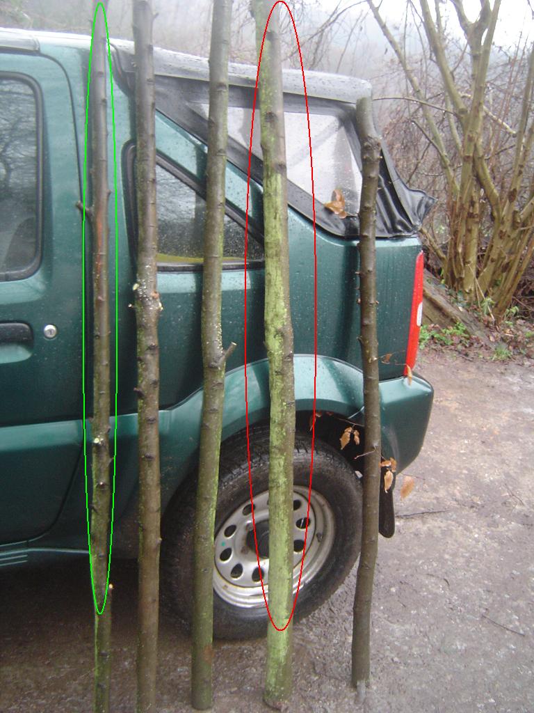

Finglas
Beiträge: 105
Registriert: 31.10.2009, 16:44
Hainbuche, Ernte
Beitrag von Finglas »

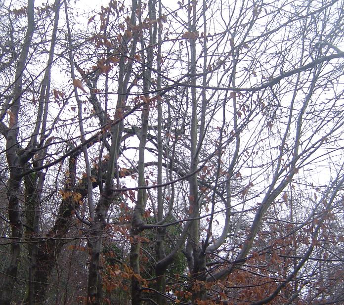

Grüßt Euch liebe Leidensgenossen und liebe Mitleser:
der jährliche Wahnsinn hat also wieder begonnen und die Verrückten ziehen wieder mit wirrem Blick durch die Wälder...
Nun ja, bei so einen frohen Treiben will auch ich natürlich nicht fehlen. Und somit gings heute morgen los. Angenehmerweise nicht allein sondern zusammen mit Zacki, dem Bogenschnitzer aus dem Nachbardorf.

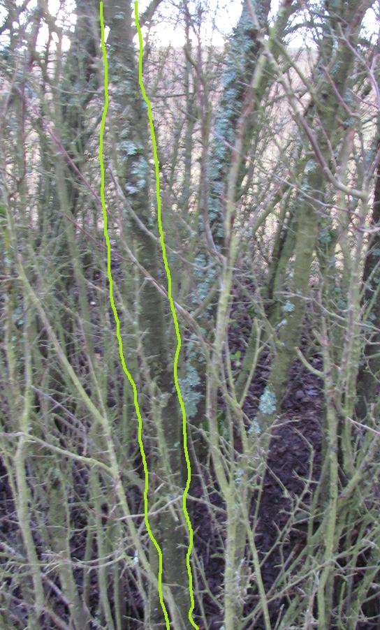

Der hatte doch bei sich auf einem Grundstück am Waldrand eine (riesige!)Hecke mir Hainbuchen welche sowieso mal geschnitten werden sollte :-) Da hab ich gedacht ich könnte doch mal ganz selbstlos helfen und so kam es daß wir sehr gerne bei 2 Grad und Schneeregen Gartenarbeit gemacht haben.
So sah die Hecke vorher aus:
Die Schönheiten drängen sich ja in fast unverschämter Art und Weise auf.
Wie gesagt es war echt unschönes Wetter und so ist die Fotodokumentation der Fällarbeiten etwas kurz geraten. Meine Finger haben mechanisch nicht recht zur Kamera passen wollen.
Ich hab mich übrigens echt tierisch über das Angebot von Zacki gefreut, da Hainbuche ein echter Wunschkandidat war. An dieser Stelle nochmal ein ganz öffentliches Danke!
Hainbuche war deshalb ein Wunschkandidat da ich diesmal einen schmalen Bogen bauen wollte.
Einen ca. mannshohen Alltagsbogen im Mittelalter- Look. Also einen ELB mit irgendwas zwischen ganz zivilen 35# und 50 #, mit D Profil. Keinen 100#+ Expander sondern einen Bogen mit dem man auch mal einen normalen 3D Parcours ohne Anzeige wegen Sachbeschädigung schießen kann...
Hainbuche könnte der Legende nach hierfür ein guter Kandidat zu sein da es mit Druckkräften ganz gut klar kommen soll und deshalb auch einen, im Verhältnis zum Rücken, schmalen Bauch (Achtung Wortspiel:) verkraftet.
Soviel zu Therorie, ich hab sowas ja auch noch nie gemacht. (;-)) Also los:
Nach der "Gartenarbeit" boten sich folgende Ausbeute dar:
Mein Kandidat in Rot, meine Reserve bzw. Option für irgendwann mal in Grün.

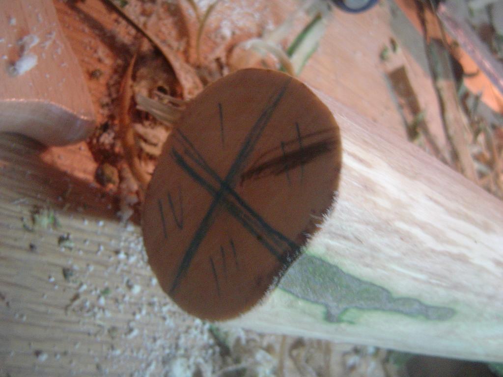

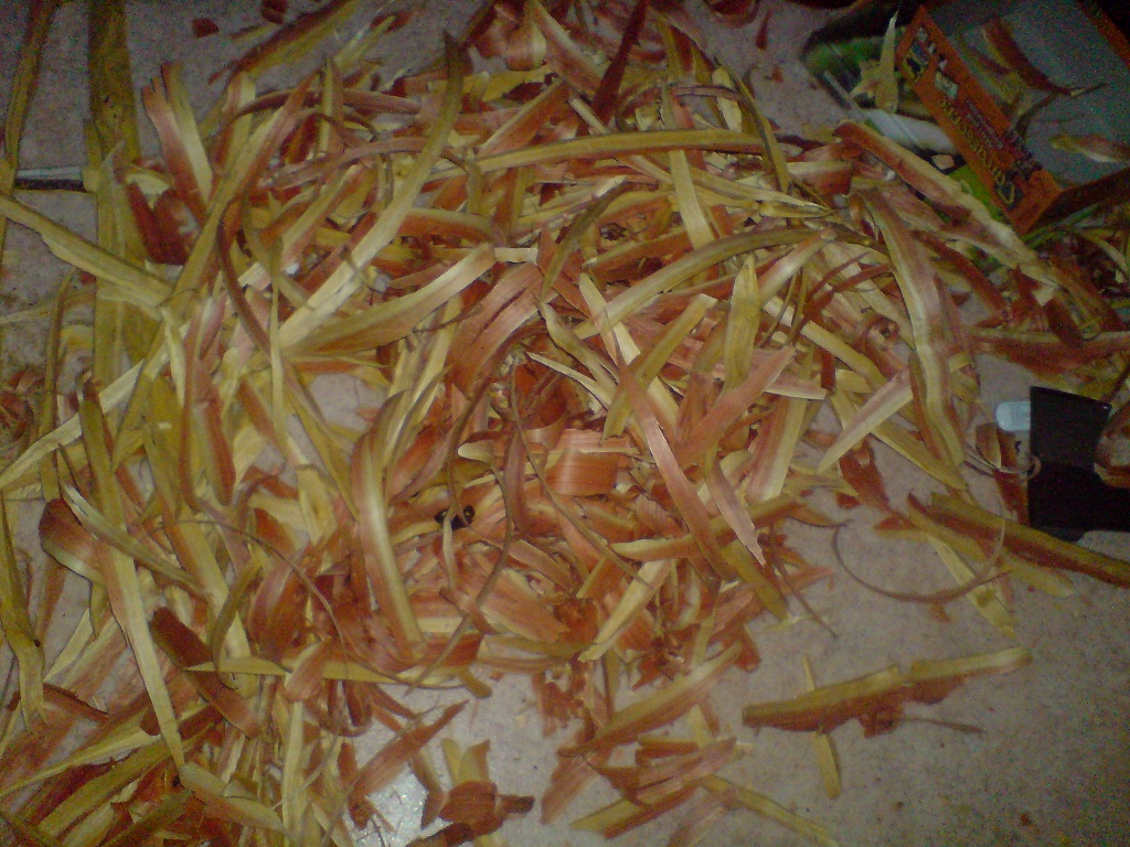

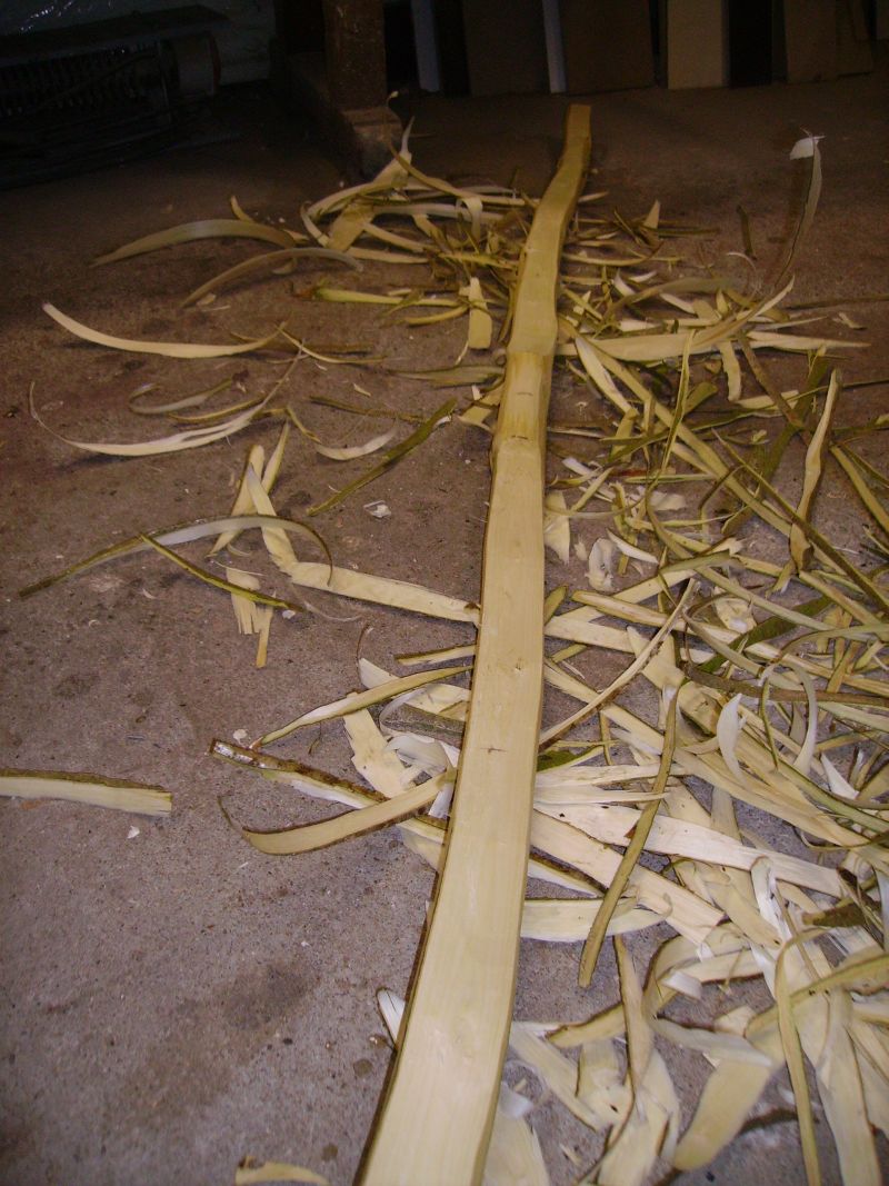

Ab jetzt gehts im kuschelig warmen (8 Grad, Hüstel) Keller weiter: Erst mal wie immer: Rinde Runter mit dem Zugmesser und einem Taschenmesser für Problemstellen wie Ästen oder Dellen.
Die Nächste Aufgabe lautet ebenso wie immer und unabhängig vom Design : Bogen suchen! Ich mal mir immer Markierungen an die Stirnseite. Mir ist es sonst oft passiert daß ich den Stamm 279mal unnütz gedreht hab. Mein Tipp: Markierungen. Da weiß man irgendwann wo oben ist!
Hainbuche hat bekanntlich mit der gemeinen Buche ausser dem Namen erst mal nicht viel gemeinsam. Das sie mit der Hasel verwandt ist sieht man leider nicht erst an der Spanrückigkeit sondern auch an der irgendwie langweiligen Maserung. Aber der Rücken erinnert schon an Hasel. Auch die Verarbeitung übrigens.
Nachdem der Rücken irgendwann mal festgelegt ist gehts recht rusitkal weiter. Der Bogen muß runter gearbeitet werden. Je weniger Holz übrig bleibt, desto weniger muß trocknen. Ich hab im Vorfeld gelesen daß Hainbuche schlecht zu spalten sein... Nun denn, jetzt keine Experiment: E-Hobel und los!

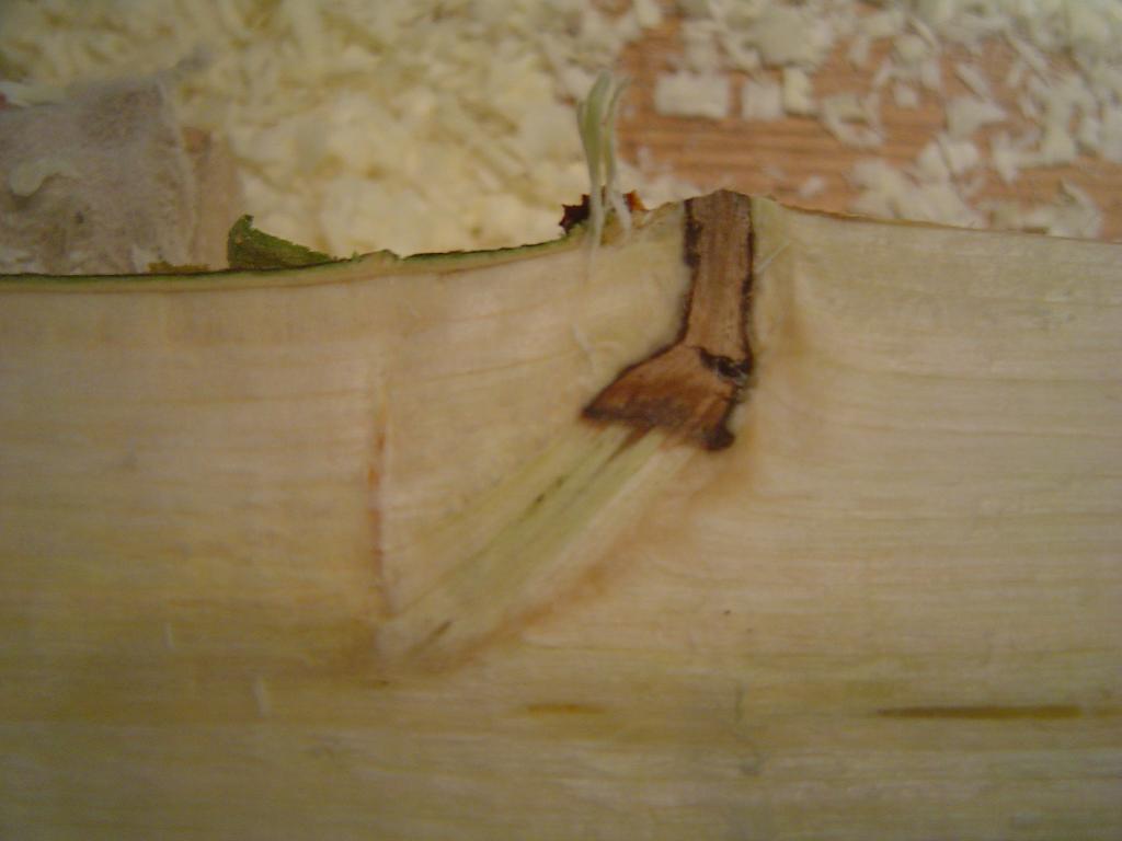

kleiner Exkurs:
Beim Runterhobeln bin ich auf eine "schönen" Totast gestoßen: Falls sich jemand unter den Holzpathologen oder auch sonst wer dafür interessiert: der Querschnitt durch einen Totast sieht wie folgt aus:
Was man daraus lernen kann? Keine Ahnung. Kein Holz mit Totästen verwenden, vielleicht...?

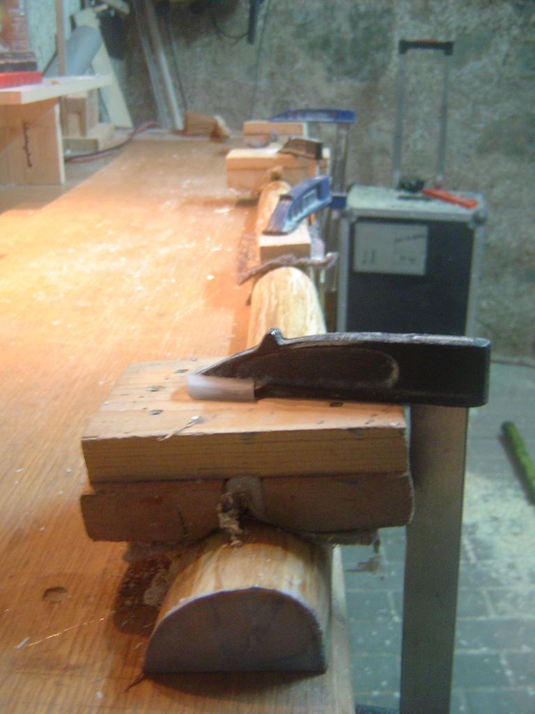

Auf ganzer Länge am Markkanal angekommen Vollbremsung! Für heute bis hierhin und nicht weiter.
Der halbierte Rohling wird auf der Werkbank fixiert und bleibt da erst mal für zwei Wochen. Solange bin ich nämlich erst mal unterwegs.

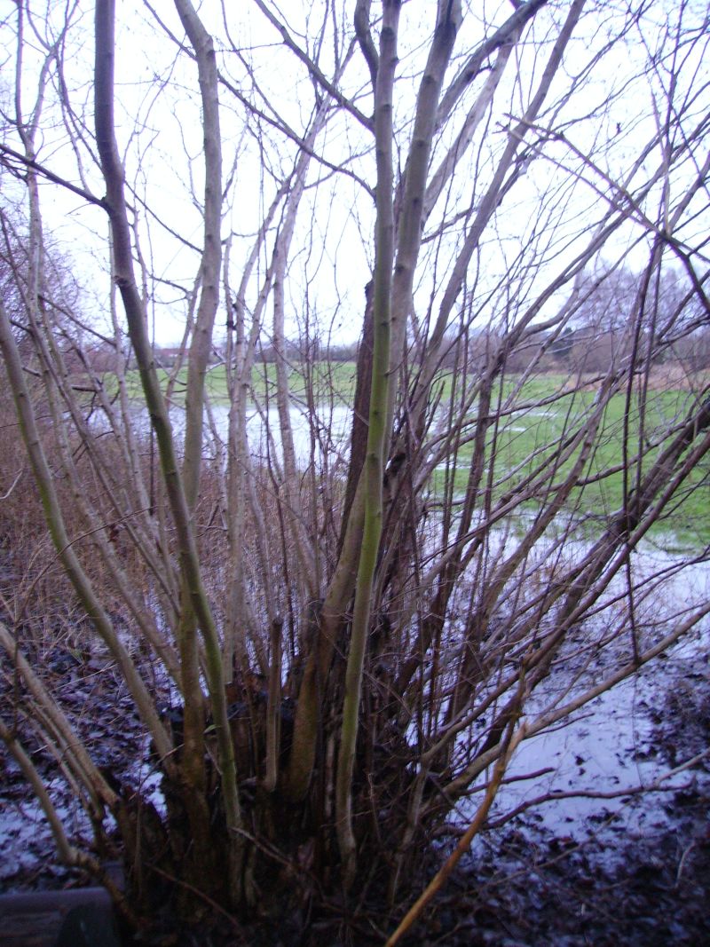

Hier ist ja schon ordentlich was los...

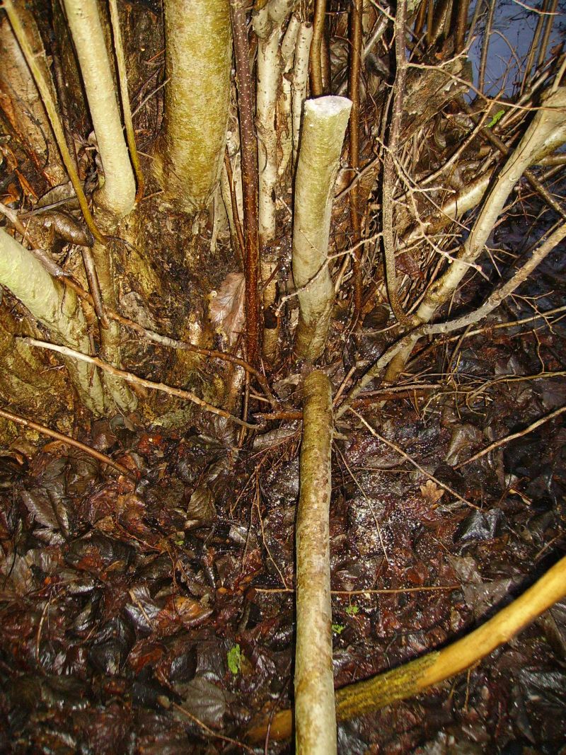

ich bin Heute auch unterwegs gewesen und hab mir einen Haselstamm gesägt.
Er ist ca. 190 cm lang, ~3 kg schwer und hat eine maximale Breite von 5,5 cm.
zudem ist der Stamm krumm, verdreht, voll mit Ästen und nass wie ein Schwamm; aber mir gefällt er.
Da stand er noch
Da stand er noch
abgesägt...
abgesägt...
Nachdem ich mit meiner Beute Zuhause angekommen bin, habe ich als erstes die Rinde entfernt und vom Bauch etwas Material abgetragen.

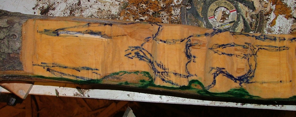

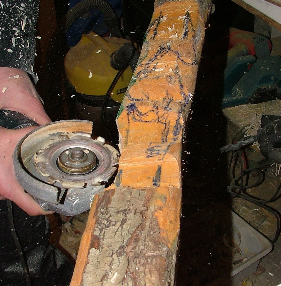

Beiträge: 2584
Weißdorn, Griff 2
vorheriger Beitrag

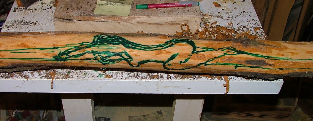

also die Nympfe. in der Mitte ein wenig Rinde vom Weissdorn runter und angezeichnet
so soll die Lady von der Seite aussehen

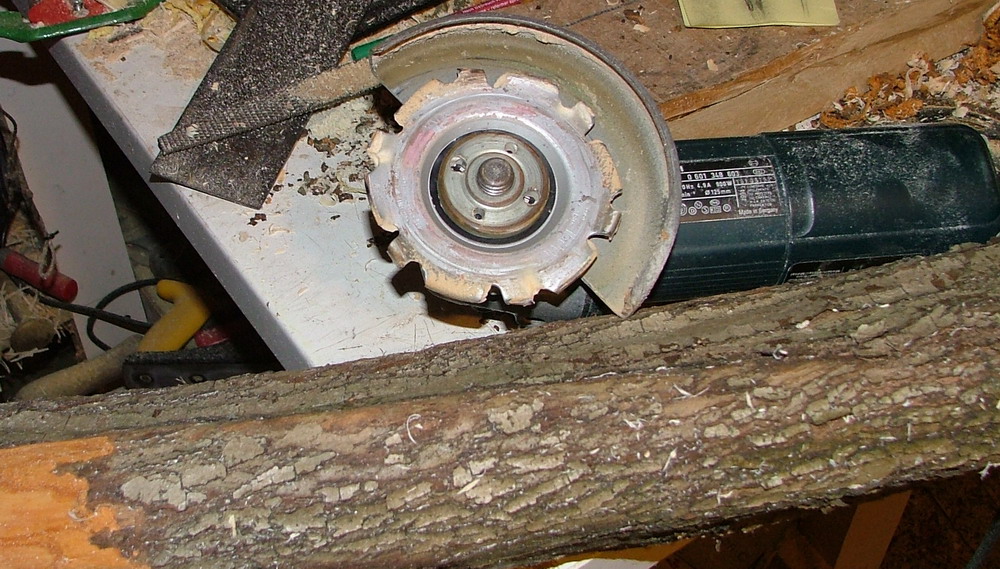

im Grunde bleibt mir durch das Griffdesign nichts anderes übrig als erst mal alle Regeln des Bogenbaus beiseite zu lassen, denn der Griff diktiert wie der Bogen im Stave liegen wird. Die Grundidee war zunächst den Griff roh zu schnitzen und dann an den Wurfarmen den sich ergebenden Jahresring freizulegen. Guter Plan, aber es kommt oft anders als man denkt.
fürs Grobe den Woodcarver von Arbortech (is aus Australien die Firma) in die kleine Flex eingespannt
die Scheibe geht wirklich gut für solche Arbeiten
jetzt die Frontansicht eingezeichnet
und weiter gehts
und weiter gehts
hätt mir nicht gedacht das die Kamera es schafft, dass die laufende Flex aussieht als würd sie stehen
so Seitenkontour fertig

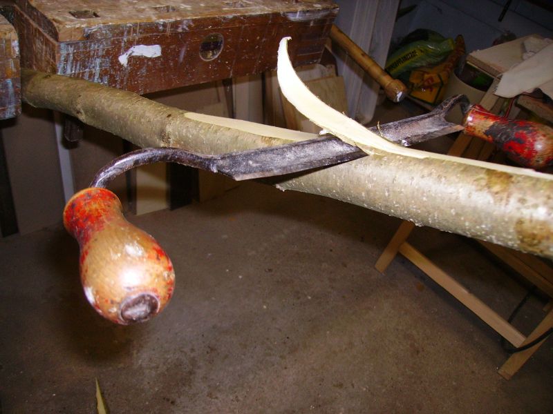

als nächstes den Jahresring aufsuchen; aber da sind keine Jahresringe sichtbar bei dem Holz. Hm ??? Planänderung. ich werd mit dem Ziehmesser den Rücken im Faserferlauf abziehen und ein Backing draufmachen und wir nennen das Manöver zur Tarnung Decrowning :)
nach dem Abziehen hab ich die Wurfarme in der Breite möglichst im Faserverlauf eingezeichnet
aber zuerst noch die Bauchseite mit dem Ziehmesser eingeebnet
dann die Seiten ebenfalls mit dem Ziehmesser besäumt
Das Holz ist übrigens ziemlich hart nach der Ziehmesseraktion war ich schweissgebadet
Soweit so gut, keine Ahnung ob das was wird, aber bis jetzt machts Spass :)
