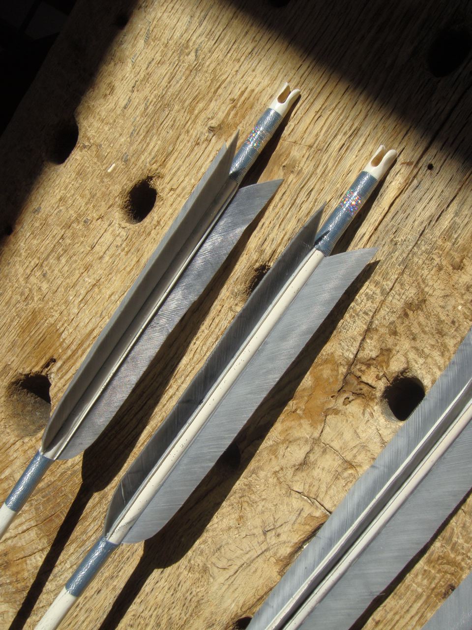

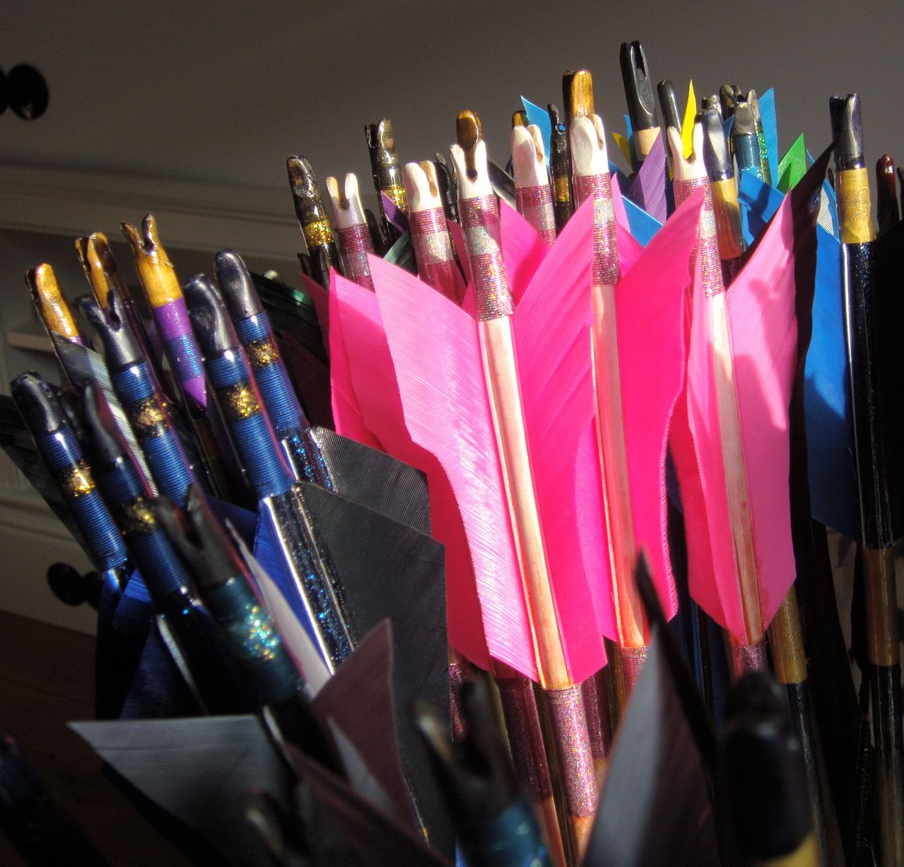

wenn ich schon mal da bin... Kinderkyudopfeile...

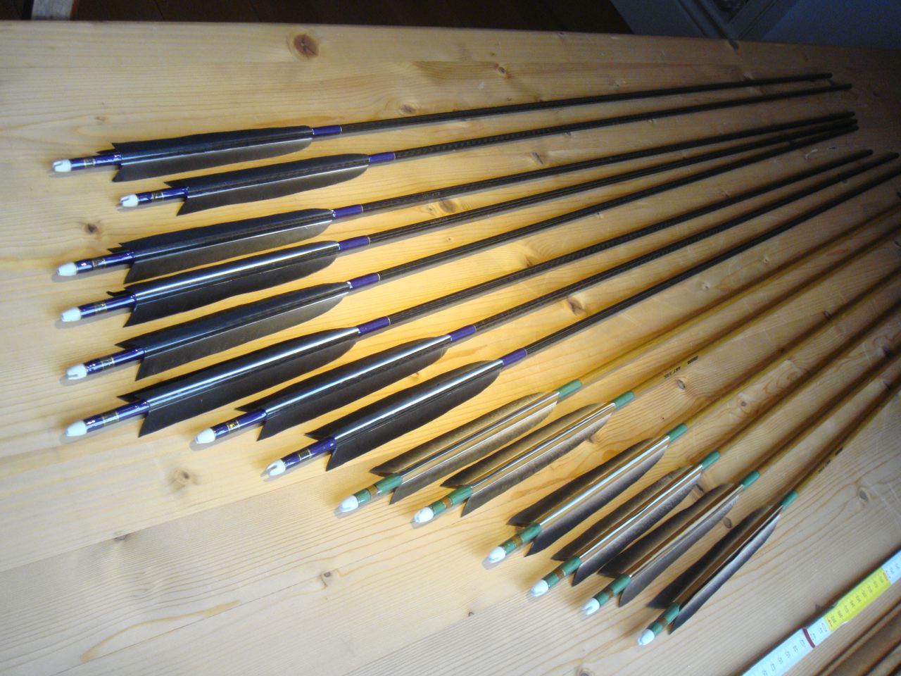

nochmal Pfeile...

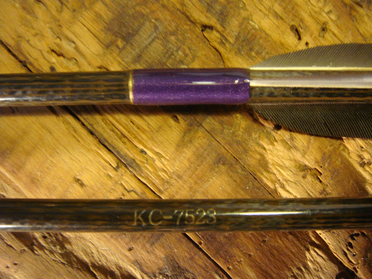

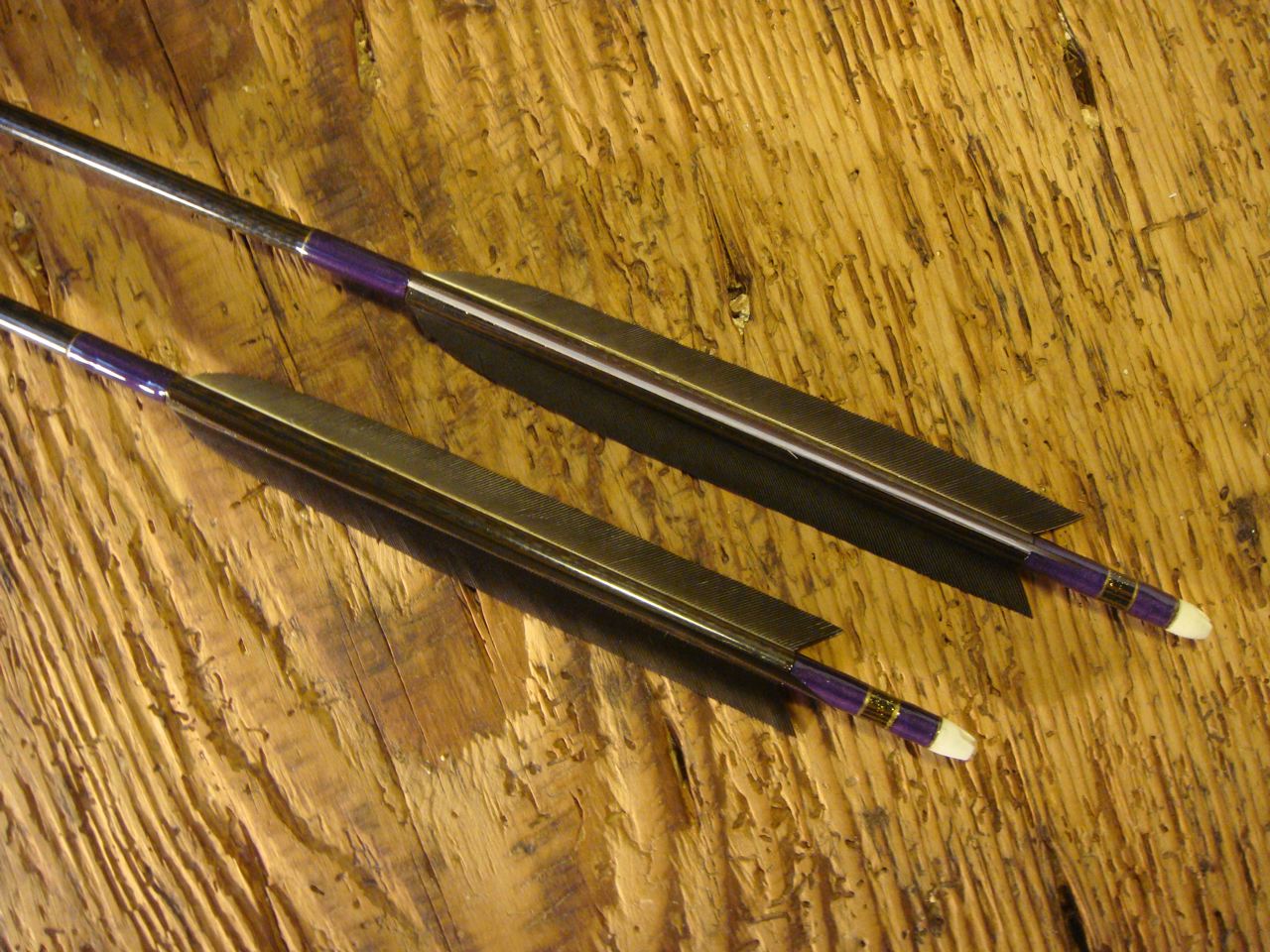

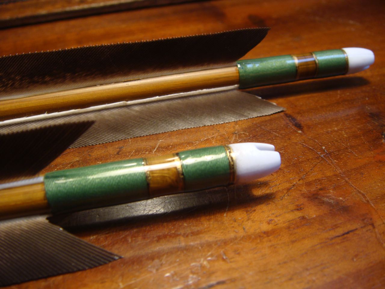

ein zweiter Satz Mizuno Bambus-Carbon 75-20 in Jadegrün und Truthahn...
und KC75-23 in Violett mit etwas Goldglitter und Federn vom Herrn Pfau
Wicklungen hier ausnahmsweise einfarbig ;) sieht etwas ruhiger aus.
KC Schäfte sind interessant...
wohl die leistunsfähigsten die es gibt... leicht und sehr steif, 65-70# denke ich bei 23g/m ... und getapert
Getaperte Carbonschäfte... :o
Die 75er sind 7,5mm vorne und 7mm hinten.
Optik ist dunkel holz-artig... man sieht das Carbongewebe etwas durch (- ähnlich den alten Mizunos)

Die gefallen mir wirklich gut! Das ist echt saubere Arbeit!

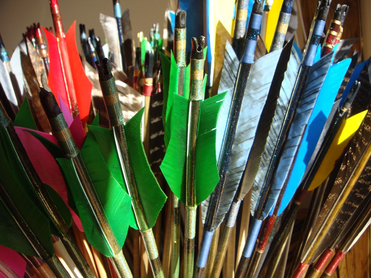

ja ja ;)
sind nicht wirklich zum Schiessen ... eher zum Fliegen-lassen... Kinderpfeile :D ... ungespint, nudelweich, riiiiiiesen Federn... und jede Menge Gold und Glitter ::)
Aber für die Jagd auf Orks und Trolls gehen sie recht gut ;D
Ich hab' die immer so nebenher gebaut... wenn Patenkind Aragon am Basteln war oder wenn ich grad selber am Bauen bin und Lack angemischt habe... es sammelt sich einiges an über ein paar Sommer...
Galighenna
Beiträge: 8836
Re: Kyudo Pfeile basteln
Beitrag von Galighenna »

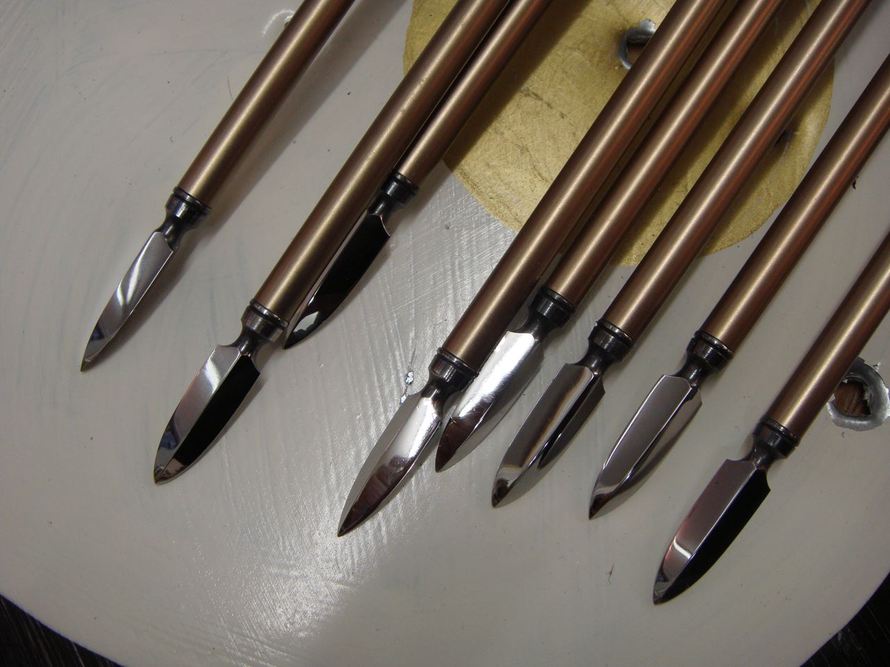

OMG die sehen aus wie geleckt... das is ja nich wahr... :o Besonders die genialen Spitzen finde ich super ästhetisch. Waren das die die du auch selbst schmiedest?
Beiträge: 10950
das sind keine Pfeile , das sind eher kleine Kunstwerke - ein jeder Pfeil für sich !
