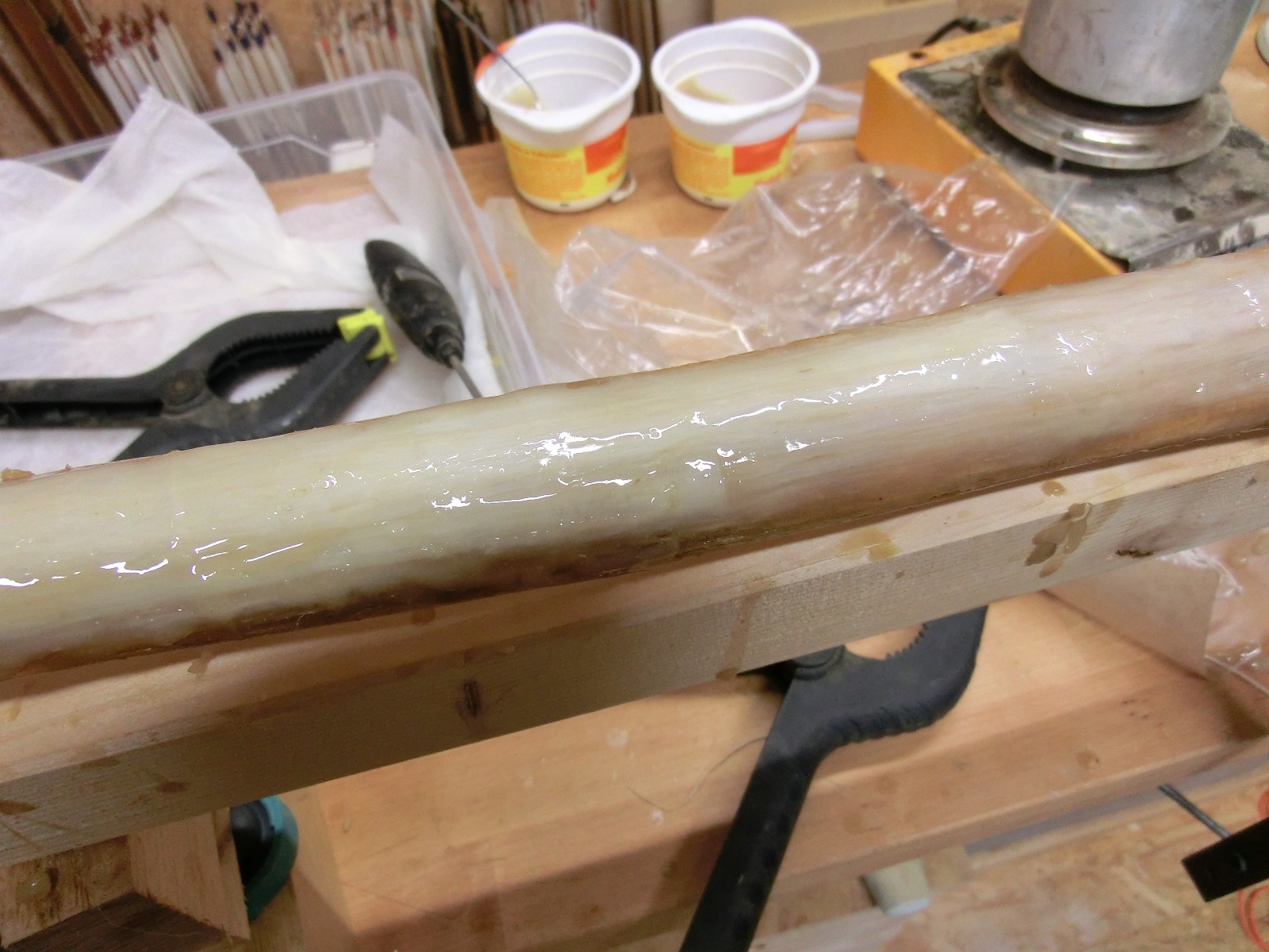

So, mal ein paar Bilder vom Belegen und wickeln:
Zuerst nur mit Sehne belegt, dabei durchaus großzügig mit dem Hautleim umgehen:
Frisch mit Sehne belegt

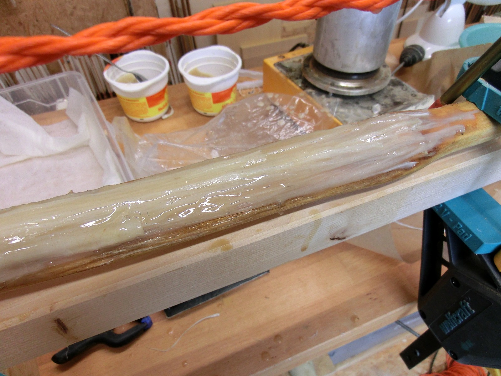

Dann mit der HLP den Wurfarm erwärmen (Vorsicht, nicht zu Heiß werden!) bis der HAutleim aus den Stoßstellen quillt. Dabei kann man durchaus mit den Fingern etwas massieren, um dem nachzuhelfen
Nach dem Erwärmen mit der HLP
Abkühlen und gelieren lassen. Dann vorsichtig auswickeln. Dabei aufpassen, das man nicht zu viele Fäden mit dem Band abzieht
Nach ca. 1 Stunde abkühlen, das Band vorsichtig abwickeln!
Und zu Guter letzt den Sehnenbelag nochmal dick mit Hautleim einstreichen. Klingt paradox, aber zum einen fixiert man so die lockeren Fasern, bildet einen Schutzüberzug (der vor der nächsten Lage beim ausgleichen eh abgeschmirgelt wird) und falls es doch Stellen gibt, an denen zu viel Leim ausgedrückt wurde kann der wieder einziehen.
Anschließend nochmal satt mit Hautleim  einstreichen, um alle aufstehenden Fäden niederzubügeln.

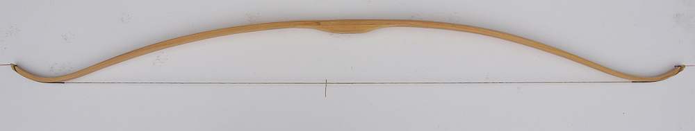

Und jetzt, unter Spannung, trocknen lassen. Im Moment hält die Kordel den Bogen auf knapp 10cm Reflex.

@Snake,
mmmh, was soll ich zum Gewicht sagen - Draht hab ich nicht aufgelegt ;D
ich schätze am Griff kommen noch 10-15 Gramm weg, an den Tips noch jeweils 2-3 Gramm, schleifen und eventueller Feintiller 5 Gramm. Mit der 2. Sehnenlage sollte ich irgenwo bei 500 Gramm landen - was wäre optimal bei dieser Größe und 50#@27"?
Ich glaube Tomtux hat weiter oben erwähnt, dass 500 Gramm Gewicht bei dieser Bauart in Ordnung gehen.
Die WA's haben aktuell eine Breite von 38mm auf ca. 20mm bis zum Beginn der Recurves. Ob ich die Wurfarme noch schmäler mache hängt vom Zuggewicht des fertig belegten und getrockneten Bogen ab. Falls ich mit den aktuellen Abmessungen über 60# komme, sehe ich da noch Potential - soll ja ein 50er werden.
lg,
Lord Hurny

@Axel: Danke für die Bilder. Bei dir sieht die Sehnenschicht richtig gewaltig aus. Bei mir ist nach dem Trocknen kaum mehr was vom Sehnenbelag zu erkennen.
@Hurny: Du hast recht: 500 g sind für das schwere Osage völlig in Ordnung. Meiner ist in der selben Gewichtsordnung.
O.k. ich in jetzt bei einem Auszug von 50 cm angelangt und lasse das nun. Zuggewicht ist:
20" = 43 lb
28" = 62 lb (graphisch ermittelt)
Rückspannung zum Auftragen des Sehnenbelages wie bei kra: 10 cm über Griff.
Ich lagere den Bogen so ca. einen Meter über der Heizung, natürlich nicht aufgespannt, sondern rückgespannt.
