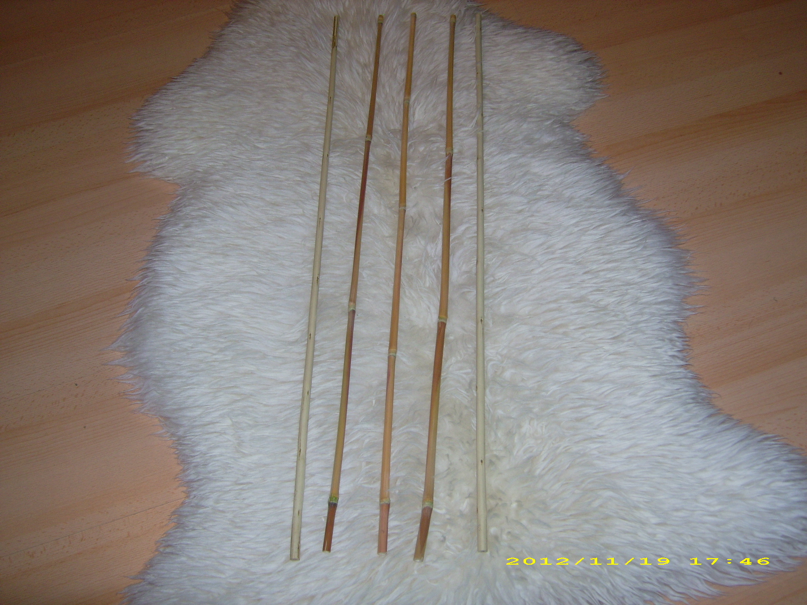

und hier auf Länge 80 cm und teil begradigt.
fast fertig...
fast fertig...

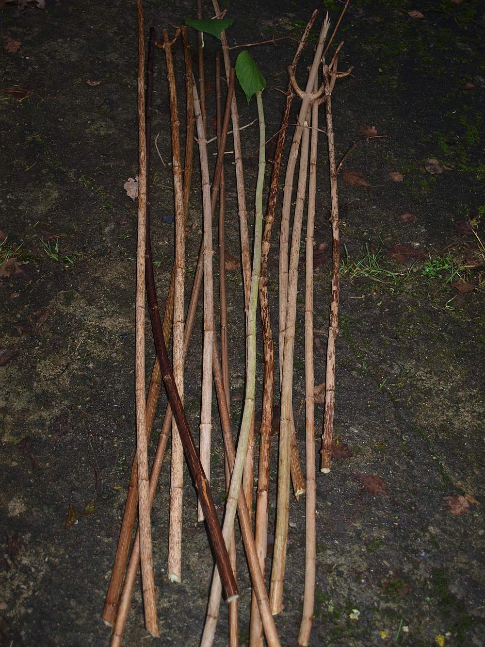

So gestern noch etwas im Gebüsch unterwegs gewesen.
9x Hasel und etwas das wie Rose aussah allerdings ohne Stacheln ???
Liegt nun zusammen mit den anderen Rohschäften zum Trocknen im Heizungskeller

Hairun hat die Rose-light weiße "Lamellen"?Dann ists Hartriegel.So wars bei mir auch.

Ins Gelbe hat geschrieben:Hairun hat die Rose-light weiße "Lamellen"?Dann ists Hartriegel.So wars bei mir auch.
Yellow
kannst du mir das etwas genauer erläutern? ;D

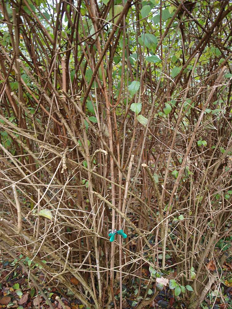

Post 1 neu: Pfeifenstrauch - Ernte
Ich mußte umsatteln: Pfeifenstrauch statt Holunder. Der Holunder hatte dieses Jahr eine schlechte Qualität, die Wände waren zu dünne. Ich hatte zwar schon alles gerichtet, aber das ist mir zu unsicher: das Zeug knickt mir zu schnell wech!
Also neue Ernte:
Pfeifenstrauch-Schössline aus dem Garten

@ Hairun Sieht das aus wie Rose (teifes grün) hat aber keine Stacheln und 4 Weiße Lamellen?Dann ist das nämlich hartriegel.Vlt hast du auch ne Nahaufnahme?

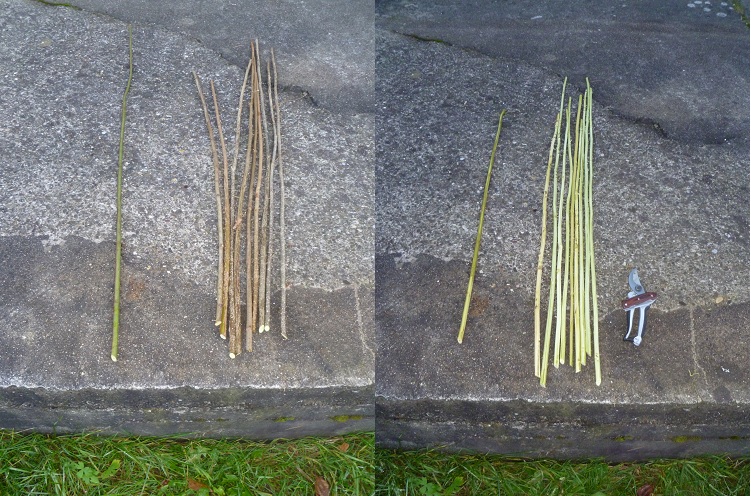

Ahornschößlinge für Schößlingspfeile
Beitrag von Wilfrid (✝) »
So, das gute steht so nah, direkt an und vor der Werkstatt, gute Staves werden das nie und weg mußten sie auch, meine Schößlinge aus Ahorn:
die 3 sollen es sein:
und zur Sicherheit noch ein ganz krummer, n paar Meter weiter:Bild
Die ersten 3 entrindet:Bild
und gaaaanz grob vorgerichtet:Bild
Ob ich allerdings diese Teile nicht einfach mit Nocken versehe und dann als Blunt? nen schönen Kopf dafür hätten sie ja

Hm, sag mal Jo, ich sehe Du hast sowohl ein- als auch zweijährige Pfeifenstrauch-Schößlinge - ist das richtig?
Zumindest haben meine einjährigen Triebe auch diese dunkelbraune Borke, während die der zweijährigen eher hellbraun-grau ist.
Und ich hatte es so verstanden, dass die erst mit zwei Jahren etwas taugen, oder irre ich da?
Und gleich noch eine Frage (nicht nur an Jo): Wie sieht es eigentlich mit Erfahrungen beim Pfaffenhütchen aus?

Ins Gelbe hat geschrieben:@ Hairun Sieht das aus wie Rose (teifes grün) hat aber keine Stacheln und 4 Weiße Lamellen?Dann ist das nämlich hartriegel.Vlt hast du auch ne Nahaufnahme?
Yellow
Nahaufnahme hab ich keine gemacht und nur ist schon alles entrindet... Weiße Lamellen sind mir nicht aufgefallen, farblich sag es aber aus wie Rose ???
Falls ich die Stelle nochmal finde schau ich mir das nochmal genauer an :)

weiter gehts...
die Ulme lässt sich fast wie ne Banane pellen
...nackich gemacht und gefesselt mit der eigenen Pelle - und ab auf die Heizung - da kenn ich nix !
