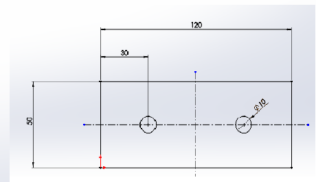

Re: Mein erstes Armbrust Projekt. Anregungen erwünscht
habe da mal was gezeichnet, weil wie heißt so schön ein Bild sagt mehr wie 1000 Worte
Edit: gut gerechnet Rizzar der Bogen, wie siehe Bild, hatte schon die passende Verjüngung und liegt bei einem Auszug von 33cm bei 80 kg.
- Dateianhänge
- @ Rizzar,
so sah der erste Streifen aus vielleicht kann man das jetzt als, Ansatz nehmen.
der Bogen ist auf beiden Achsen symetrisch - Wurfarm 2.png (9.79 KiB) 6273 mal betrachtet
Wer im Heute stehen bleibt, ist morgen in der Vergangenheit.
In der Tat sagt ein bild mehr als 1000 worte.
Auch hier hast du eine starke überlastung im mittleren Bereich, denn es ist hier nicht so, dass der durch Verlängerung des geraden Bereiches unterstützt wird.
Ich schlage generell eher so eine Geometrie vor: Hierbei ergibt sich auch der Vorteil, dass die Sehnenlinie erhoben ist und so eine bessere Bogeneffizienz durch geringeren Einbauwinkel erreicht wird.
Ein Wurfarm sollte so konstruiert werden, dass die Verjüngung bis zum Mittelpunkt linear erfolgt, alles andere bietet strukturelle Schwächen.

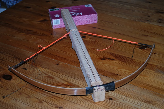

Wenn du auch mit Rattan und anderen Selfbows rumexperimentierst kann ich dir auch laminierte GfK Bögen ans Herz legen;
Der Bogen ist sehr einfach zu machen und die Säule eine kleine Fingerübung- entstanden bei dem Versuch mich Sonntagnachmittag von fiesen Kopfschmerzen abzulenken. Ein Stück rumfort Multiplex in 40x60x600mm dienten als Basis, Kreissäge, Akkuschrauber und die Oberfräse zum verrunden und fertig wars...
Der Bogen wird von oben mit einem eingepressten Keil (von unten mit einer Schraube gesichert- nach dem ersten Fehlschuss beim Aufspannen hatte sich dieser gleich mal verabschiedet...)
Der Bogen misst knapp 70cm, ist gerade und auf 35cm mit knappen 60# ausgezogen... schon cool das Glas
Jetzt könnte man sie noch etwas finishen sowie einen Klemmer und eine Schulterstütze anbringen, dann wärs aber keine "Übung" mehr
Die Bogenart hat jedenfalls Potential- für den Verzicht auf Stahl erhält man eine 25-30% höhere Bolzengeschwindigkeit (wenn man den I-net trauen darf...)
Grüße Moe

Erfahrungen persönlich nicht, aber ein kleiner Hinweis: du musst schon sagen in welchem Verwendungszweck die Erfahrungen liegen sollen?
Als Säule (sicherlich kein Problem)? als Nuss (Bis zu einem gewissem Zuggewicht machbar)?? gar als Bogen???

ich gehe nochmal auf die Aussage Eigenschaften S235 zurück das Holz ist auch genauso Elastisch ^^
hier mal ein Wiki link http://de.wikipedia.org/wiki/Lophira_alata, wenn den als Schaft weil es auch sehr schön aussieht, als Nuss würde es sicher auch noch hervortun, aber mit dem Gedanken hatte ich ehrlich gesagt bisher noch nicht gespielt.

Spricht, wie bei fast jedem Hartholz, nichts dagegen es als Säule zu benutzen, vieleicht der A-Faktor, wenn es um Mittelaterlich orientiertes gehen sollte.
Holz als Nuss nur unter bestimmten Vorraussetzungen (rel. geringes Zuggewicht, gerichteter Verlauf der Jahresringe, Rastverstärkung etc.).
