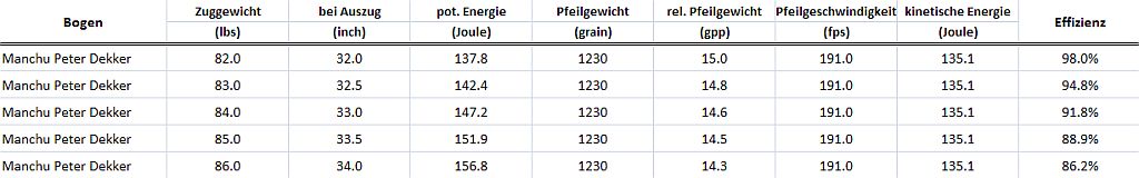

Re: Kompositbogen, Auszugsdiagramme und Leistung
@Ralph
Der Wirkungsgrad ist nichts weiter als das Verhälnis von umgewandelter Energie (kinetische Energie - Pfeilgeschwindigkeit) und ausgewendeter Energie (potentieller Energie - Arbeit zum Spannen des Bogens). Ein Wirkungsgrad von über 100% ist physikalisch nicht möglich wegen der Energieerhaltung, aber 98% sind theoretisch realistisch (ich war auch erstaunt). Es wird halt nahezu die komplette Energie an den Pfeil übertragen. Wenn der Pfeil bei ansonsten gleicher Geschwindigkeit 5-10% leichter gewesen wäre, wäre der Wirkungsgrad auch 5-10% geringer. Beim diesem Manchubogen geht halt nahezu die komplette Energie in den Pfeil. Es sein denn es sind Messfehler aufgetreten (Pfeilgewicht, Pfeilgeschwindigkeit, Fehler bei der Zuggewichtswaage (zu geringes Zugewicht), unsauberes Lösen mit etwas weiterem Auszug, Messfehler des Chronis etc.).
Bei folgendem Experiment müsste ein Wirkungsgrad von 100% gegeben sein. Eine Kugel wird im Vakuum (keine Luftreibung) auf eine bestimmte Höhe gehoben. Die benötigte Energie dazu wird gemessen. Danach lassen wir die Kugel fallen und messen kurz vor dem Boden die Geschwindigkeit der Kugel. Man wird feststellen, dass die aus der Geschwindigkeit und Masse der Kugel resultierende Energie gleich gross der aufgewendeten potentiellen Energie ist. Wo soll die Energie auch hin?
Schlechte Wirkungrade treten meist bei der Umwandlung von gespeicherter Energie auf ,wie Dampfmaschine, Motor, Kraftwerk etc.
Was müsste man also für einen genauen Vergleich tun:
Alles mit geeichten Messmitteln unter exakt gleichen Bedingungen messen. Dann gibt es einen objektiven Leistungsvergleich.
P.S: Ich habe auch schon mit meinem selbstgebauten Rattan Bogen mit 39# auf dem Daumen und einen ca, 260 gn Pfeil 371 fps im Chrony erzeugt.
Realistisch ist dieser Messwert wohl nicht. Zumal ich vorher mit einem 10ggp Pfeil 150 fps erreicht habe.
VG Jens
@ Jens
Ich zweifle nicht an Deiner Kompetenz und würde dieses Ergebnis auch gern glauben.
Dennoch habe ich auch meine Zweifel bei den 98%.
Vielleicht sieht man sich die einzelnen Bestandteile der Formel und deren Herleitung noch einmal an - vielleicht gibt das mehr Aufschluß.
Ralph
@Jens: Vielen Dank für deine Ausführungen, ich gehe da konform, möchte aber noch ergänzen:
Selbst hoch entwickelte Karbon-Recurves erreichen beim Wirkungsgrad kaum Werte wesentlich über 80%. Siehe dazu die standardisierten Messungen von Blacky Schwarz in der Traditionell Bogenschießen. Wie soll auch ein Komposit-Bogen seine komplette Energie auf einen Pfeil übertragen können, wenn er einen schweren Wurfarm bewegen muss, eine Sehne, nichtbiegende Masse am Ende und zudem noch jede Menge Hysteresis-Effekte verarbeiten muss?
Wenn man über Werte zum Wirkungsgrad diskutieren möchte, dann benötigt man:
- alle Rohdaten
- ein standardisiertes Verfahren
- Offenlegung der Berechnung (Formel, Computerprogramm), mit allen Einzelschritten
Daneben müssen noch die Messinstrumente geeicht und kontrolliert werden.
Weiterhin möchte ich auch noch anmerken: Der Wirkungsgrad wird heute für wichtig empfunden bei den Hightech-Bögen im Leistungssport: Ein schneller Pfeil bei möglichst wenig Auszugskraft. Die Altvorderen haben ihn nicht gemessen und er war ihnen auch relativ wurscht. Da waren andere Aspekte wesentlich wichtiger...

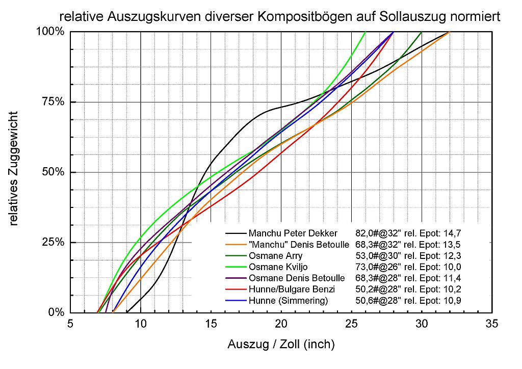

So hier ist erstmal der "Manchu" von Denis Betoulle:
Bei den Manchu von Peter Dekker bin ich an einer Fehler Analyse dran. Bei meinen verwendeten Formeln konnte ich nichts finden. Einzig im Excel-Template, das Ralph mitgeliefert hat und auch von Peter Dekker verwendet wird, wird die Gespeicherte Energie überschätzt. Dadurch sinkt die Effizienz des Bogens (bei gleicher Pfeilgeschwindigkeit).
Ich werde mal versuchen das Template zu verbessern und zu übersetzen.
Zwischen zeitlich werde ich die Auszugskurve des Manchu extraploieren und simulieren wie sich dadurch die Effizienz ändert: Der Schütze hat also zum erreichen der 191 fps statt 32" 32,5 oder 33" ausgezogen und es nicht gemerkt.
@Snake-Jo: Ich denke die Bewegung der Wurfarme wird nicht viel Energie verbrauchen.
@all: Hochgeschwindigkeitsaufnahmen von modernen Bögen mit leichten Pfeilen wären interressant. Da könnte man evt. sehen bei welchem Restauszug der Pfeil den Bogen verlässt, weil er mittlerweile schneller als die Sehne ist, oder ob er immer etwas vorwärts geschubst wird (also kein kontinuierlicher Energieübertrag statt findet).
Das sind Bereiche wo halt Energie für den Pfeil "verloren geht". Schwere Pfeile werden durch ihre Masse halt langsamer beschleunigt, der Bogen/die Sehne haben eine Chance "hinterher" zu kommen. Warum beschleunigt wohl ein Golf mit 100 PS schneller als ein LKW mit 100 PS?
@benzi: Willst Du also eine Lerneinheit in Integralrechnung und Excel ??
VG Jens
So hier ist nun die versprochende Variation im Auszug:
Das Zuggewicht bei dem größeren Auszug habe ich auf Basis des Auszugsdiagramms (linear) extrapoliert und daraus entsprechend die Zunahme der potentiellen Energie bestimmt. Längerer Auszug bedeutet also mehr Energie im Bogen folglich sinkt die Effiziens des Systems, wenn man annimmt, dass die Pfeilgeschwindigkeit gleich bleibt (Annahme bei der Messung war die Auszugslänge nicht 32" sondern irgendetwas zwischen 32" und 34").
Bei meinen Formeln konnte ich leider keinen Fehler erkennen. Wenn der Wunsch besteht, kann ich alle relevanten Daten (interpolierte und geglättete Auzugskurven für die Kompositbögen nebst daraus resultierender Energieberechnung) in einer Exceldatei zusammenfassen und hier ablegen.
Alles weitere ist ohne den Bogen und Messungen unter Laborbindungen aus der Ferne nicht zu bestimmen.
Die Auszugskurve des Manchu von Peter Dekker unterscheidet sich ja schon deutlich von den anderen Kurven. Eventuel ermöglichst dieser Verlauf eine bessere Energieübertragung auf den Pfeil. Für eine genauere Betrachtung müsste man allerdings das Beschleunigungsverhalten des Pfeils bzw. des Bogens beim Abschuss kennen.
VG Jens
Leider hat Marinerbow keine FD-Kurve von seinem Qing Dragon2 (Manchu), sondern nur von der MIng-Reihe.
Zweiteres sieht nicht anders aus als unsere Kurven, aber Ersteres wäre im Hinblick zu dem Peter Dekker Bogen sehr aufschlußreich.
Und ich gehe mit Chrion konform.
Die Geschwindigkeit kann nicht stimmen. Gerade mit Dacron ist das überhaupt nicht zu machen.
Stephan
