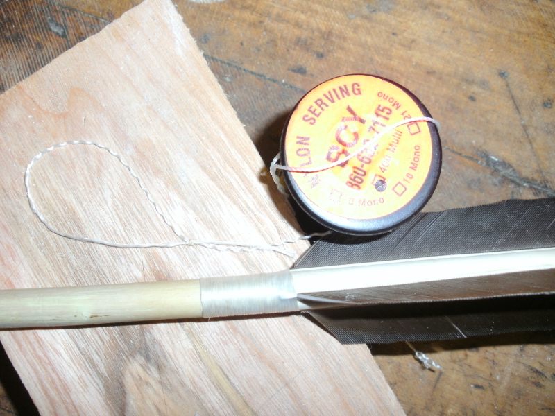

Morgen,

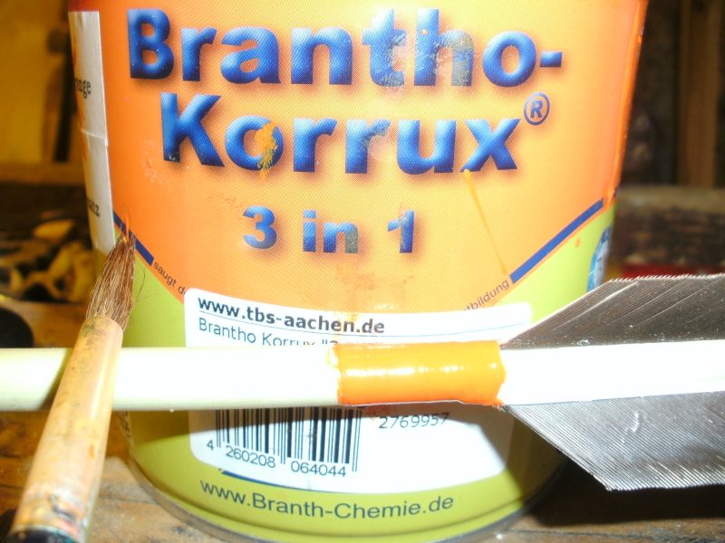

gewickelt und angemalt ist, jetzt muss ich nur noch firnisieren, dann wär ich auch soweit.

Re: 5tes Pfeil - Sap- Turnier, Start 01.01.2016
Hab mit Birkenteer rumgepappt und bin auch fast fertig.

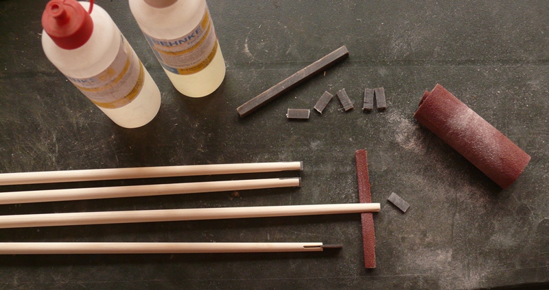

hab mal´n bisschen weitergemacht:

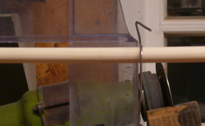

Schäfte auf 32" gekürzt und Spitzen angebracht(5/16", 70gn konische Klebespitzen)dann auf den Spinetester:ca. 7 mm Durchbiegung bei 1 kg Messgewicht auf 26" Abstand der Auflager - entspricht lt. meiner Tabelle einem Spine von ca. 100 # Die Nockenden scheinen mir mit 7 mm etwas dünn - werden deshalb mit Horninlays verstärkt. die Inlays und die Nuten für dieselben hab ich mit der Bandsäge geschnitten.Gänsefedern...muss ich noch eben plan schleifen zum verkleben... bis denne, Toddi

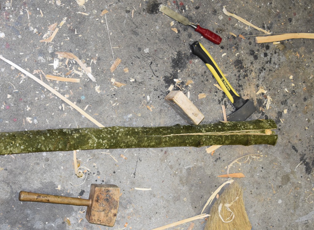

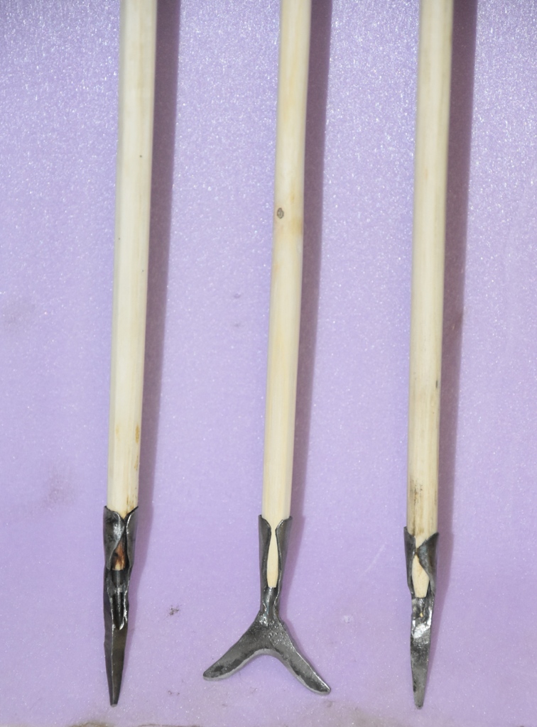

Neuer Tag neues Glück, oder sagen wir ein verlängertes Wochenende.
Ich muss mein Vorhaben umdisponieren. Um Spaltlinge mit Steinwerkzeugen anzufertigen fehlt mir die Zeit und Geduld, und ich habe die Zeit nicht gefunden um mir erst effizientes Werkzeug zu machen. Mit schaben wird das nichts!
Also habe ich gestern einen neuen Plan gefasst. Mit meinen Föhrenschäften bin ich ja sehr gut vorangekommen also muss das doch auch mit Esche zu machen sein. Ja aber woher nehmen und nicht stehlen. Also bin ich erneut auf die Suche nach gefällten Bäumen am Strassenrand gegangen. Ich musste ja noch das Auto tanken, kam mir also gerade recht ein wenig durch die Gegend zu fahren. Ja so sollte es nicht werden und wurde dann erst in einem Wald ganz in der Nähe fündig. Da haben die Waldarbeiter eine Schneise geschlagen um mit den Maschinen durchs Dickicht an die grossen Bäume zu gelangen. Da lag eine frisch gefällte Esche noch ganz grün.
Das Vorhaben neu definiert als Mittelalterpfeile für meine Grossmutter (da ist der Bogen gemeint). Kriegspfeile, einfach und schnell gebaut, "Quick and dirty". also ein Serienprodukt wie ich mir halt so vorstelle wie die das damals auch konnten. möglichst rationell aber (fast) ohne Maschinen mit Handwerkzeugen die es damals schon gab.

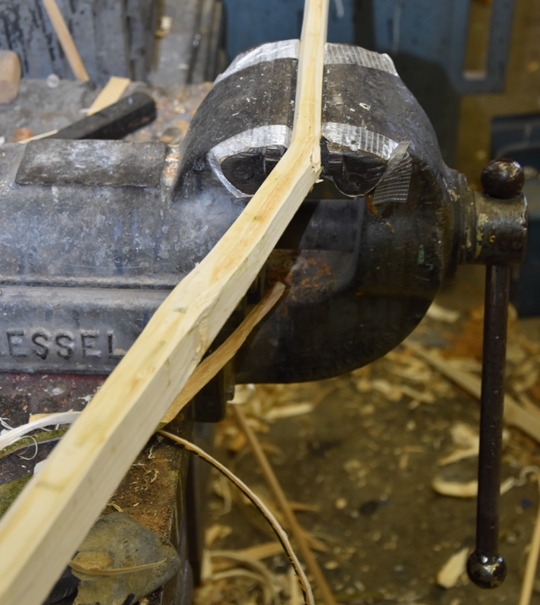

Habitat Knospen Ein passendes gerades Stück aus dem Stämmchen gesägt Spalten von Esche ist gar nicht so einfach der Spalt läuft gerne nach aussen Ausbeute Auch richten geht nicht immer nach Wunsch Mit Ziehmesser und Hobel in Form gebracht.
Die schäfte werden nicht ganz rund. ich habe sie erst 4 Kant dann über's Eck zu einem 8 Kant gehobelt.

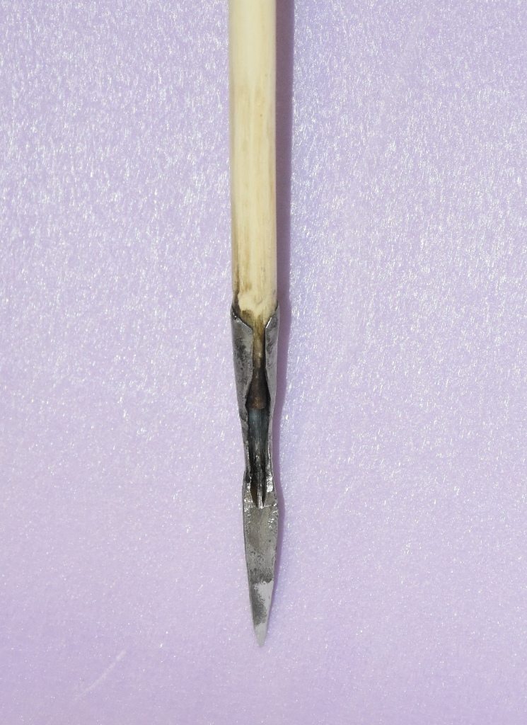

Zuletzt war es ein N-Eck und ab auf die Heizung. Heute waren die schon recht gut getrocknet also müssen noch ein paar authentische Spitzen her Schwieriger als ich mir dachte vor allem gab es mehr zu tun als erwartet. Auch nicht nett die für andere Zwecke als zum ausstellen zu verwenden

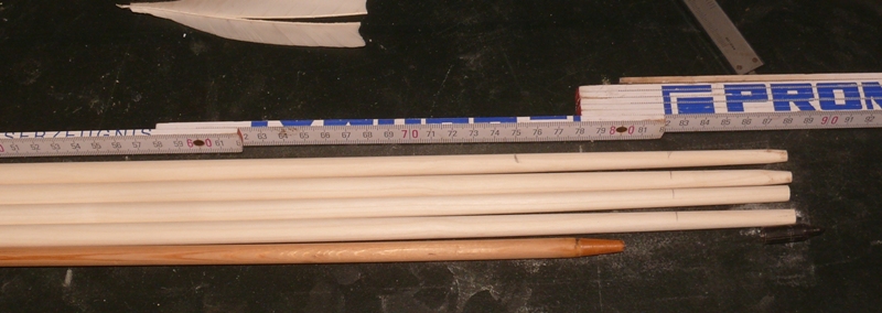

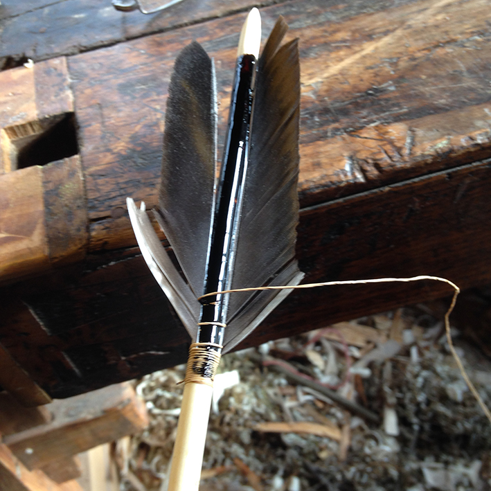

Voila der erste ist fertig
P Edit eigentlich wollte ich ja die Spitze als drittes Bild zeigen.
Sieht schön aus.
Den hast Du aber high-speed-getrocknet.
Was haben denn die Schäfte für einen Spine?

- killerkarpfen
- Beiträge: 2855
Die gehen um 100#. Meine Skala geht bis 85# und die Schäfte sind deutlich darüber. Wenn sie fertig sind, ich denke es geht noch etwas Feuchtigkeit raus, muss ich sie noch einmal auswiegen.
Zu bedenken ist, dass die Schäfte zwischen32" und 35" lang und die Spitzen etwa 220 - 260 Grain schwer sind. Auch die habe ich noch nicht gewogen.
Wie viel die Pfeile geschossen werden weiss ich auch noch nicht. Aber nur zum ausstellen sind sie auch nicht gedacht

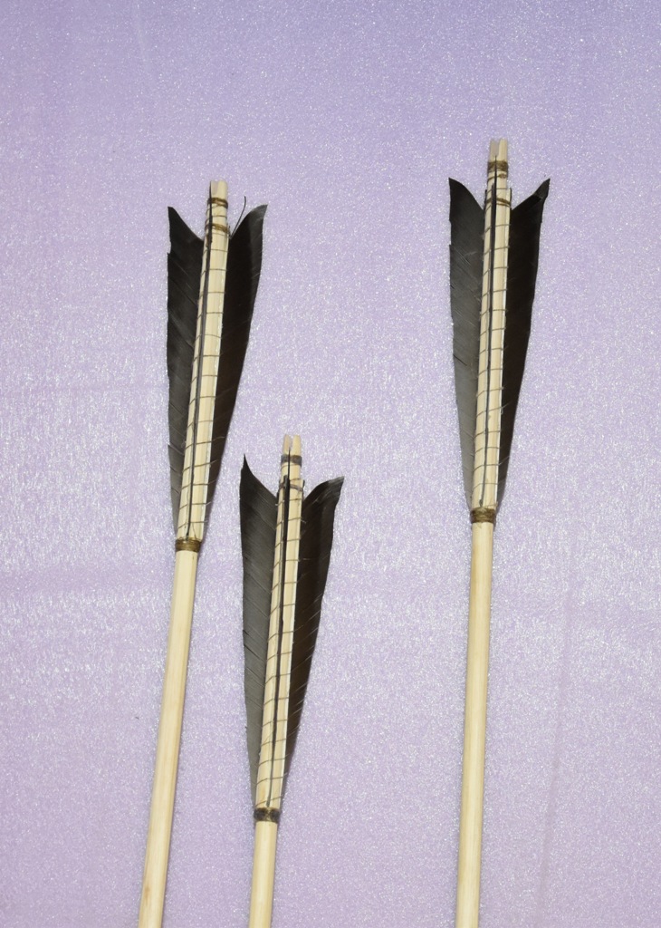

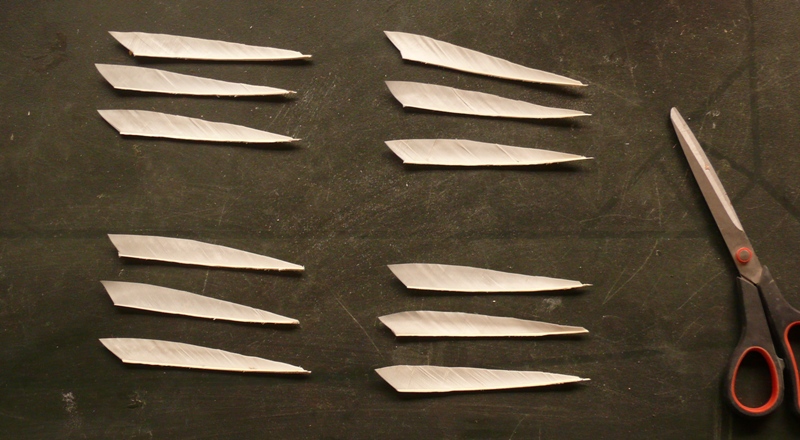

Alors die Pflicht hätten wir
Der vierte ist noch in der Presse
Federn
Spitzen: Fazi die gibts nicht mit!!! viel zu gefährlich! Ja und Hund hab ich leider keinen mehr aber Oma
Spine, kommt natürlich drauf an wo man misst
Es gibt schon noch etwas zu tun und die Präsi muss ich auch noch machen. Und die Fichten liegen auch noch rum....heut nicht mehr
