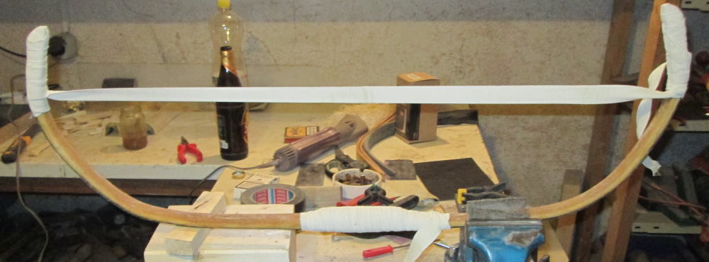

Erste Biegeversuche mit dem Komposit sind gut verlaufen der Bogen scheint auch ohne großes Tillern schon ganz gut im Gleichgewicht.
Allerdings hat sich ein Problem gezeigt das als solches zwar einfach zu beheben ist mich allerdings zeitlich massiv in Bedrängnis bringt.
Wie ich bereits befürchtet hatte war der Holler im Griffbereich nicht wirklich dick sodass der Griff mitbiegt, das muss ich ihm abgewöhnen.

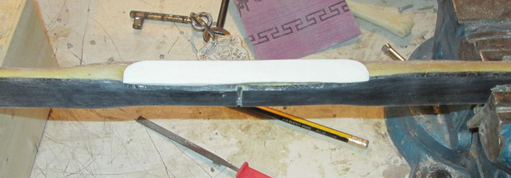

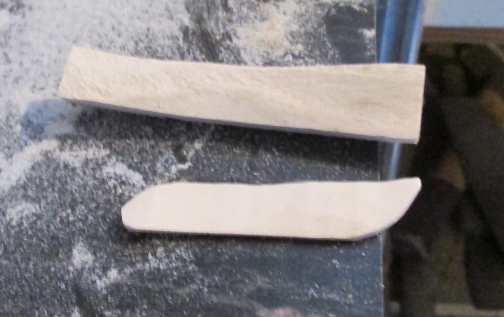

Knochenplättchen zur Griffverstärkung
und auch gleich noch für die Tips

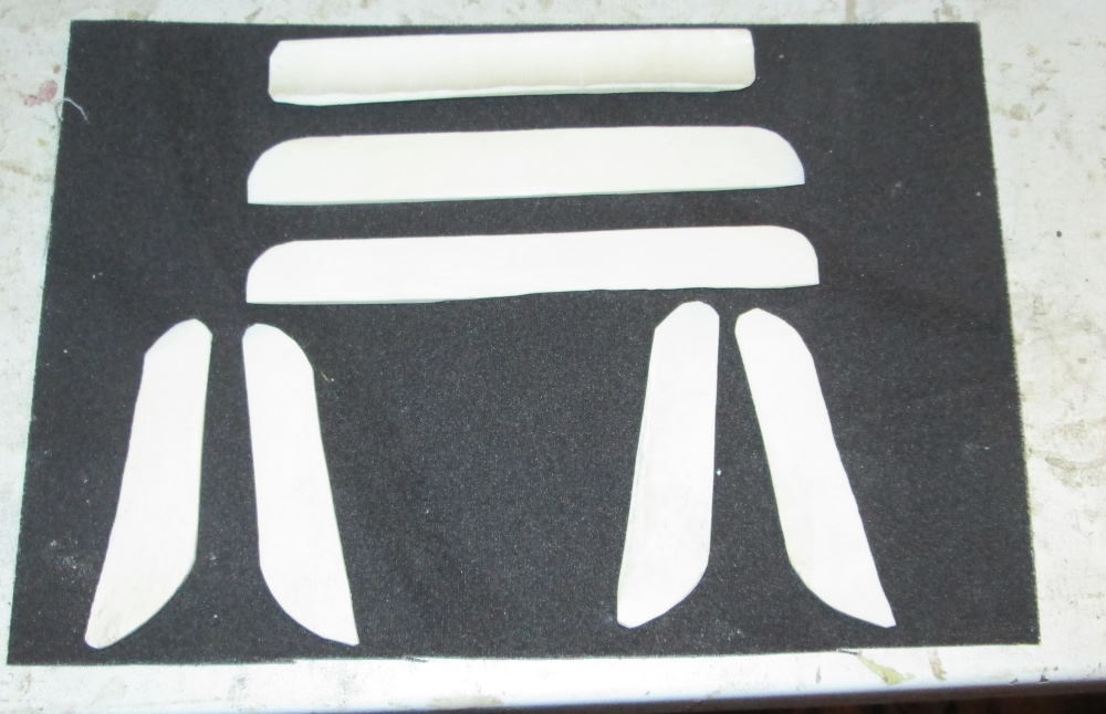

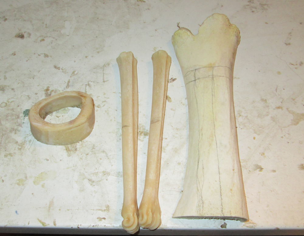

die Knochen werden mit der Bandsäge geschnitten und die Form mit dem Bandschleifer rausgearbeitet
ach ja es stinkt, es staubt und es nervt
aber schließlich sind die Plättchen alle angepasst
sie werden mit Hasenhautleim verklebt und mit Gummiband streng aufgepresst
nach 24h Trocknungszeit kommt der Gummi runter

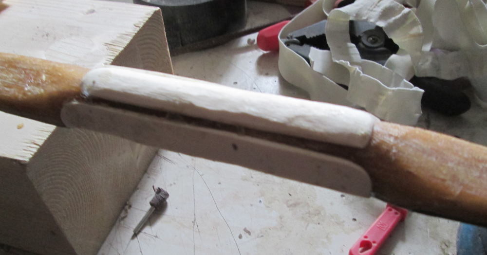

Die Plättchen am Griff
Die Fugen vorne am Griff werden noch mit Hornstreifen geschlossen, aber dafür muss ich die Knochenplättchen noch ein wenig aushärten lassen

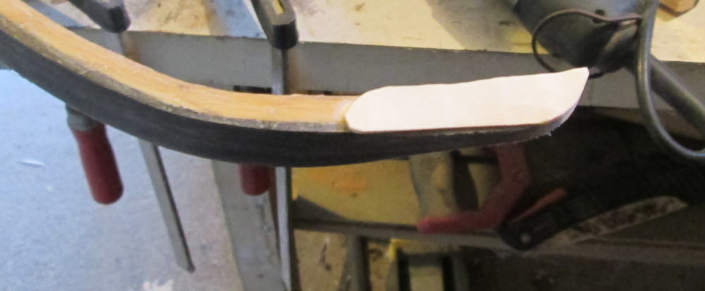

Die Plättchen an den Tips
die Zeit wird wirklich etwas knapp

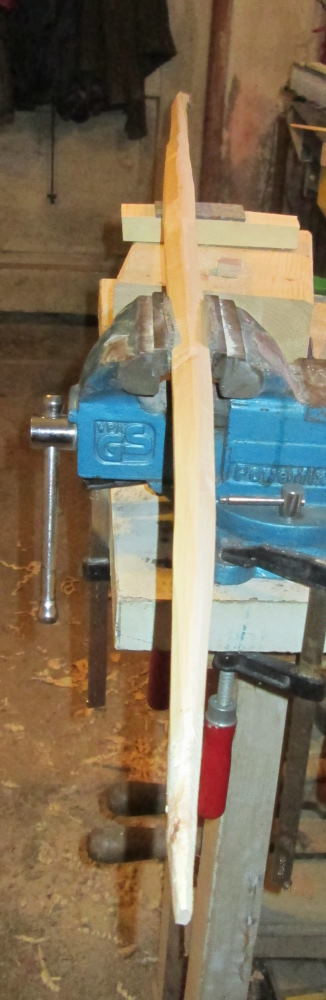

So nachdem der Komposit in Ruhe trocknen darf, hab ich mich gestern daran gemacht den kleinen Hartriegel für die traditionelle Klasse zu machen.

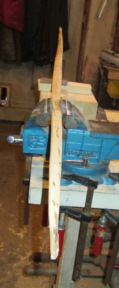

das war nochmal der Ausgangsstecken vor dem Trockenen
hat sich beim Trocknen dann doch ein wenig verzogen

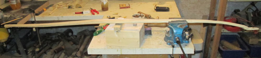

gleich mal ein wenig verschlanken, und ein 5 Eck Profil verpasst
sieht schon besser aus
jup, das könnte gehen
nach ein wenig Tillern, Die Enden hab bei der Länge oder besser der Kürze des Bogens ich ein wenig steif gelassen um nicht über 90 Grad zu kommern
etwas Hartölwachs und fertig
