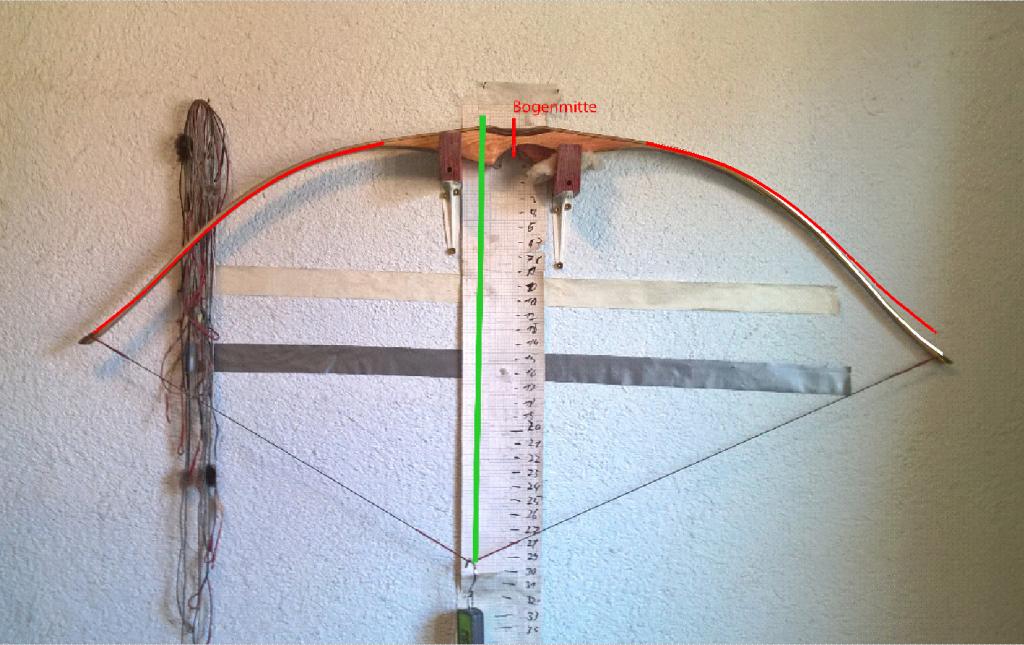

Das ist einmal der Bogen aus der Präsentation hier und einmal derselbe Bogen aus einem nachgereichten Auszugsbild an der Tillerwand.
Es ist deine geforderte 'rechtwinklige Frontalansicht' gepaart mit dem original 'Auszugsbild'.
Beide lasse ich in der Animation überlagern um wie beim Link selbst erwähnt zu zeigen dass:
...die evtl. minimale Abweichung des Betrachtungswinkels und die daraus ggf. resultierende "Verzerrung" nahezu NULL ist.
Oder einfach : im original Auszugsbild existiert keine perspektivische Verzerrungen durch Kippen des Bogens. Die Darstellung des Bogens im Vollauszug ist nahezu 100% korrekt...
...was Du und Schmidbogen allerdings bisher vehement dementiert habt, mit sei mir nicht böse: absurden Bildkonstruktionen, Bogen Konstellationen und unterschwelligen Schüssen gegen mich (...und ggf. andere...)

Hat der Bogen nun eine Macke oder nicht?
Nachdem Du die Gelegenheit hattest den Bogen im Standard-Tillerbild zu studieren… kann man den nun so lassen oder muss er unter die Bandsäge?
Ich hatte Dich so verstanden, dass Dein Eindruck ist, dass er ungleich arbeitet und der Pfeil wohl (oder eventuell) im Verlassen des Bogens aufreiten wird...
Bin ich da jetzt auch total auf dem Holzweg gewesen?

Mein Eindruck bleibt der Gleiche und dass der Bogen unter die Säge muss habe ich nicht gesagt.
Desweiteren überlasse ich Alex zu erklären, warum und wieso das so aussieht wie es aussieht. Oder was auch immer.
Sicherlich beinhaltet dieser Bogen Potential zur Änderung. Ob diese Änderung den Bogen verbessert kann nur gemutmaßt werden.

Auf die Diskussion Perspektive usw. lasse ich mich nicht ein. Ich finds schlimm genug das dieser Thread solche Auswüchse angenommen hat.
Meine Meinung ist dazu: Perspektive KANN verfälschen....muss aber nicht. Was mir aufgefallen ist das der Ton hier echt "ruppig" wurde und ich finde es gut das sich so langsam die Wogen glätten. Ausserdem konnte ich heut mal mit Blacky telefonieren und er hat mir seine Meinung gesagt ...ich Ihm meine..und schlussendlich sind wir zum Schluss gekommen : Sollange der Bogen gut und sauber wirft ist der rest eigentlich egal. Ausserdem muss ich mal auf ein Bier an die franz. Grenze
Was den Bogen angeht: Blacky hat ja in seinem "Action-Gif" gezeigt das der Bogen an der Tillerwand faktisch genauso aussieht wie auf dem Auszugsbild.
Dennoch ist der untere Wurfarm stärker als der obere und der Pfeil hebt sauber beim Schuss ab ohne auf der Pfeilauflage zu knallen.
Was gibts noch zu sagen? Den Bogen habe ich "just for fun" gebaut um mal zu gucken ob das mit den "Leuchtepigmente" funktioniert.... das er halbwegs gut wirft ist eher Zufall

Tja es ist wie es ist. Ein schöner Bogen.
Nur ich finde auch, irgend wie sind der obere und der untere Wurfarm vertauscht.
Ob gut oder nicht will ich nicht beurteilen. Es ist jedoch entgegen der landläufigen Meinung wie ein Bogen auszusehen hat.
Ich habe mir erlaubt den Wurfarm grob ab Fadeout nachzuzeichnen und habe den oberen über die Mitte gespiegelt. Das ist dabei herausgekommen.
Hat man aber schon auf den ersten Bildern erahnen können.
