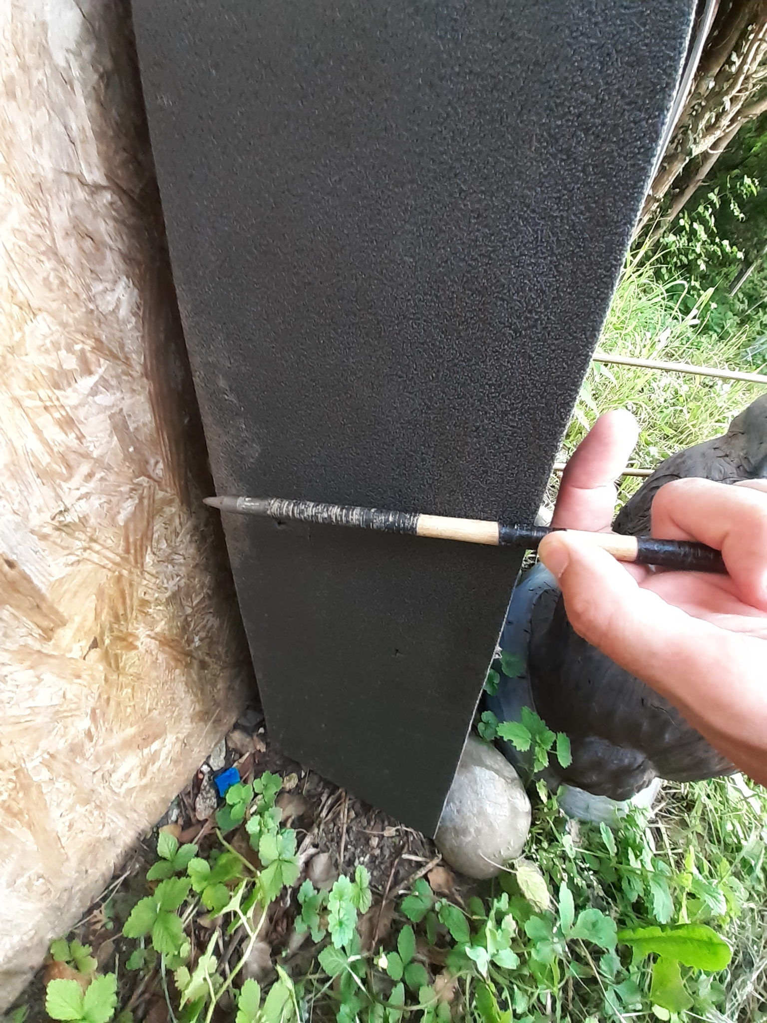

Langsam fängt er an Spaß zu machen und nicht nur Mühe ;)
Auf meiner kurzen 10m Schiessbahn durch ne für 60# geeignete Zielscheibe und die dahinterliegende OSB-Platte.
Die andere Platte dahinter ist nur für den Photo-Kontrast für die Spitze, die steht normalerweise daneben,um Fehlschüsse nicht in die Mauer zu setzen. :D
Langsam krieg ich bei dem Ding Vollauszug zuverlässig hin. ;)
Sind zwar nach wie vor nur 5-6 Schüsse,danach bin ich platt,nja. wird schon... :D
Grüßle Kemoauc

Werd scho. Einfach weitermachen

Weitermachen ok. ;)
Aber dazu gehört auch Parameterfeststellung und ein wenig Feldforschung am toten Objekt. ;D
Gleiche Bedingungen,gleicher Pfeil,anderer Bogen (mein alter 56#-Hasel)
Hmm,naja,die Scheibe hält schon ::) 56 oder 60# Durchschussfestigkeit ist tolerant,als letztes Bild mit dem voll auf die OSB-Platte --- kw ::)
Hmm...war wohl selbst im Mittelalter nicht lustig hinter nem Schild,mit der Kornelle direkt durch OSB würde ihn wohl an der Wand dahinter echt in Fetzen reissen ;D
