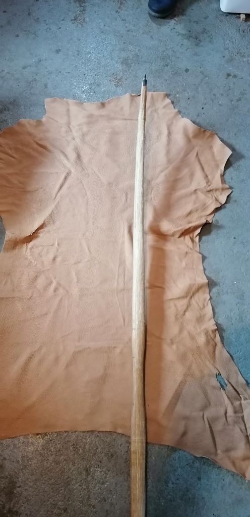

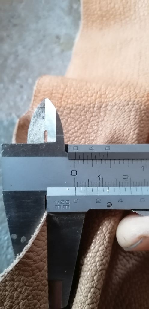

So, habe mal die Ledersteifen ausgesucht aus all den vielen Ziegennappa, das ich als B Ware mal günstig geschossen habe. Die Leder haben eine Stärke zwischen 0,2-0,5mm . Das Design steht nun auch fest. Ich habe mich für Keltische Ornamente entschieden. @ Neumi du siehst es gibt viel zu tun...die Zeit drängt ;) ;D

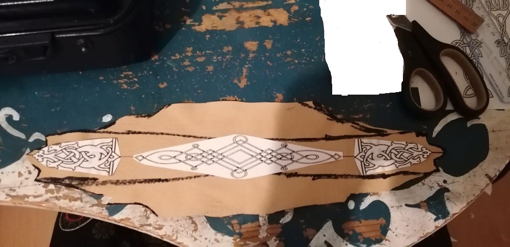

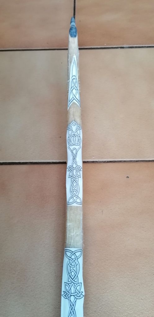

So weiter geht´s...
Ich habe die Ledersteifen an das Design angepasst. So kann ich es aufkleben und den Rest dabei zuschneiden.
Eine Gerade auf das Leder aufgezeichnet und die Schablonen ausgerichetet
Aufgezeichnet
Aufgezeichnet
auf die andere Seite übertragen
Die Enden aufgezeichnet
So wird´s nachher aussehen

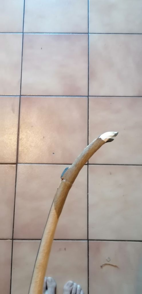

Endlich verliert er kein Gewicht mehr, jetzt kann es weiter gehen. ;D
Beiträge: 3590
Hat gedankt: 34 Mal
Hat Dank erhalten: 194 Mal
Re: Saplingbow 14 Hieronymus 1x Hasel

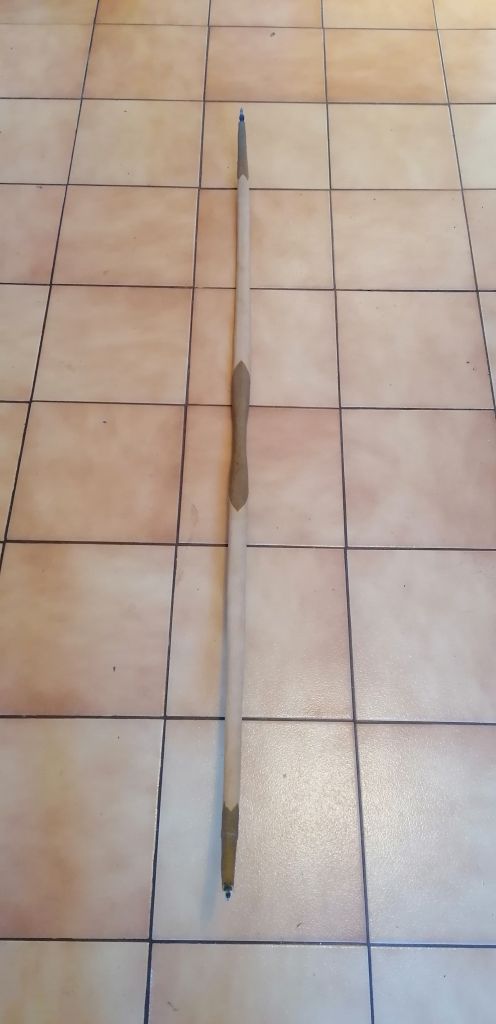

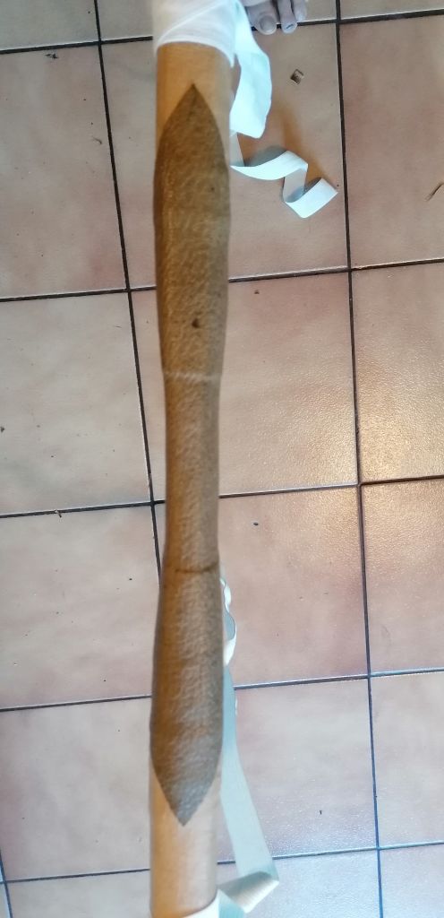

So heute bekam er endlich sein neues Kleid... ;D Ich bin gespannt ob die Farbkombi mit der Bemalung so harmoniert , wie ich es mir vorgestellt habe. Grob ist alles zugeschnitten , die Feinheiten werden erst gemacht , wenn er trocken ist.
erst auf dem Rücken aufleimen und dann eine Seite nach der anderen kleben und schneiden.
Nun der andere Wurfarm
Die Mitte noch...
Die Mitte noch...
und schon ist er mumifiziert und durfte fü einige Stunden in den Keller
ausgepackt hängt er wieder über der Heizung

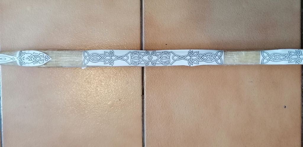

ich habe vergessen das Gewicht anzugeben. Vor dem Leder hatte er ein Gewicht von 615g und jetzt ist er wieder auf 656g. Hält sich aber in Grenzen der Gewichts-Zuwachs. Er ist schon gut angetrocknet, ich denke morgen oder übermorgen kann ich mit dem Bemalen beginnen. ;D

F'al Gran hat geschrieben: ↑27.01.2022, 07:37 Das Gewand hast du mit Hautleim oder so ähnlich angeklebt?
Ja mit Hautleim, das geht am schnellsten und besten.

Hast du das Leder und den Bogen mit Hautleim bestrichen?
Und welches Mischverhältnis? Kleber zu 🚿 ;D
Beiträge: 3590
Hat gedankt: 34 Mal
Ich habe das Leder bestrichen mit 20%tigem Hautleim … das Leder lag vorher auf der Heizung. Ich fange immer über den Rücken an es an zu drücken und ziehe es straff. Mit dem Fön kannst du immer wieder den Hautleim erwärmen. Geht ganz einfach ;)
