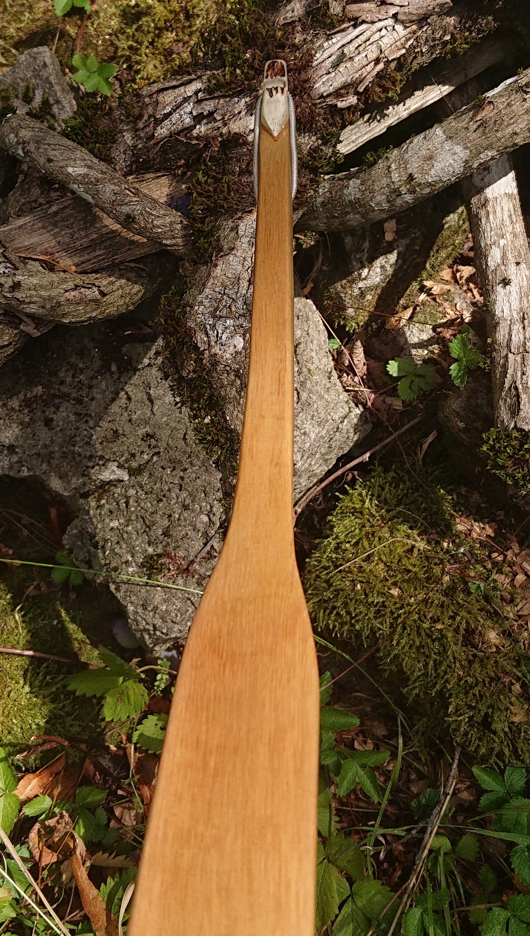

Neumi hat geschrieben: 15.07.2024, 23:53 Wenn man den Bogen von Anfang an als ganzes sieht, lernt man mit Verhältnis-Mäßigkeiten im Bogen umzugehen.
Das sehe ich absolut genauso!
Wie schon geschrieben, wenn der Griff mitbiegt, dann macht die starre Einteilung in Griff und FA für mich keinen wirklichen Sinn...
Beiträge: 8486
Hat gedankt: 855 Mal
Hat Dank erhalten: 156 Mal
Re: Mølle oder so....

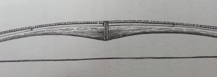

Neumi hat geschrieben: 15.07.2024, 22:46 Schau dir den Griffbereich beim Original im Vergleich zu hier nochmal genau an und mach dich frei von starren Maßen...
Sehr guter Tip! 😊
Nebenbei bemerkt gibt es für den eigentlichen Mølle Bogen keinen Fund des Griffbereiches, alles was wir sehen sind daher Interpretationen dieses Griffbereichs, das ist hier anders... 😊

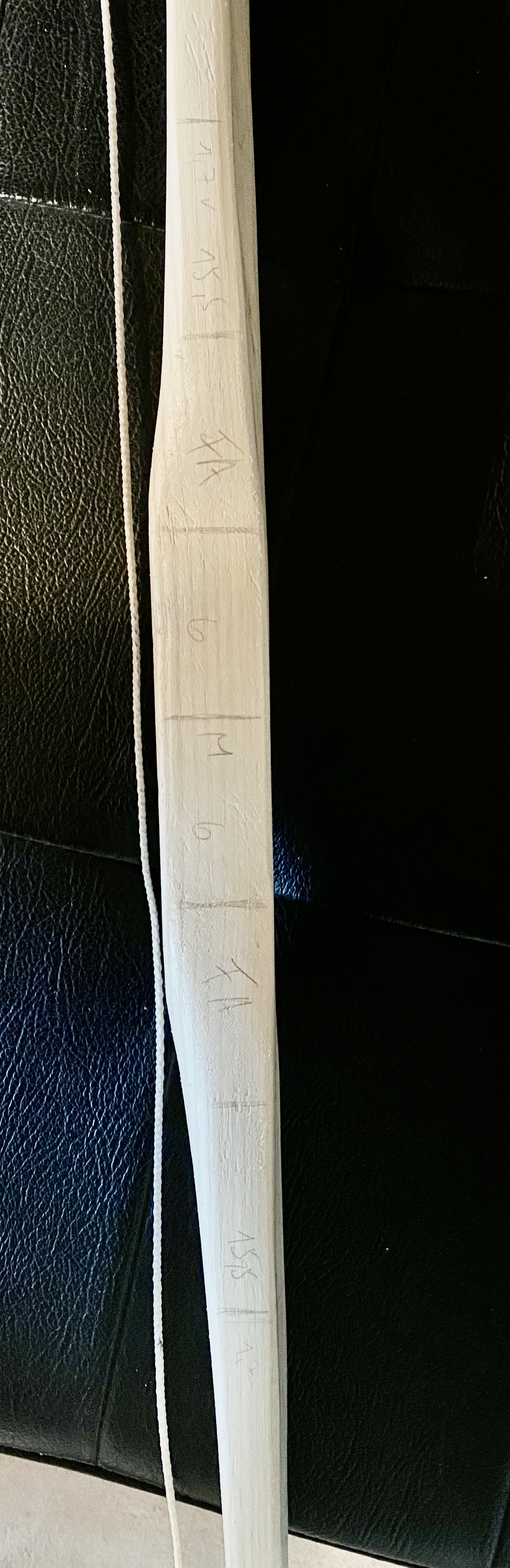

RagnarZH
Beiträge: 513
Beitrag von RagnarZH »
Habe hier meinen aktuellen Stand
Eingezeichnet ist Griffmitte, FA und verlängerter Übergang
Noch relativ grob ausgearbeitet
ME ist das noch zu verfeinern und zu reduzieren
Aber mir scheint es schon recht harmonisch

Ich weiß, dass es schwer fällt diese starre Denkweise, in der in Griff, FA usw unterteilt wird etwas loszulassen, geht mir auch so...
Vllt hilft Dir die Darstellung die ich w.o. angesprochen hatte, von der extremen Variante an einem Inuit Bogen, etwas dabei... 😊
Zuletzt geändert von benzi am 16.07.2024, 11:23, insgesamt 1-mal geändert.
RagnarZH
Beiträge: 513
Benzi, möchtest Du mir sagen, ich sollte das nach Gefühl machen- ineinanderfliessen lassen und keine abmessungdominierte Vorgehensweise?
Ich kann das versuchen. Abmessungen vermitteln mir wohl ein (falsches) Sicherheitsempfinden…
