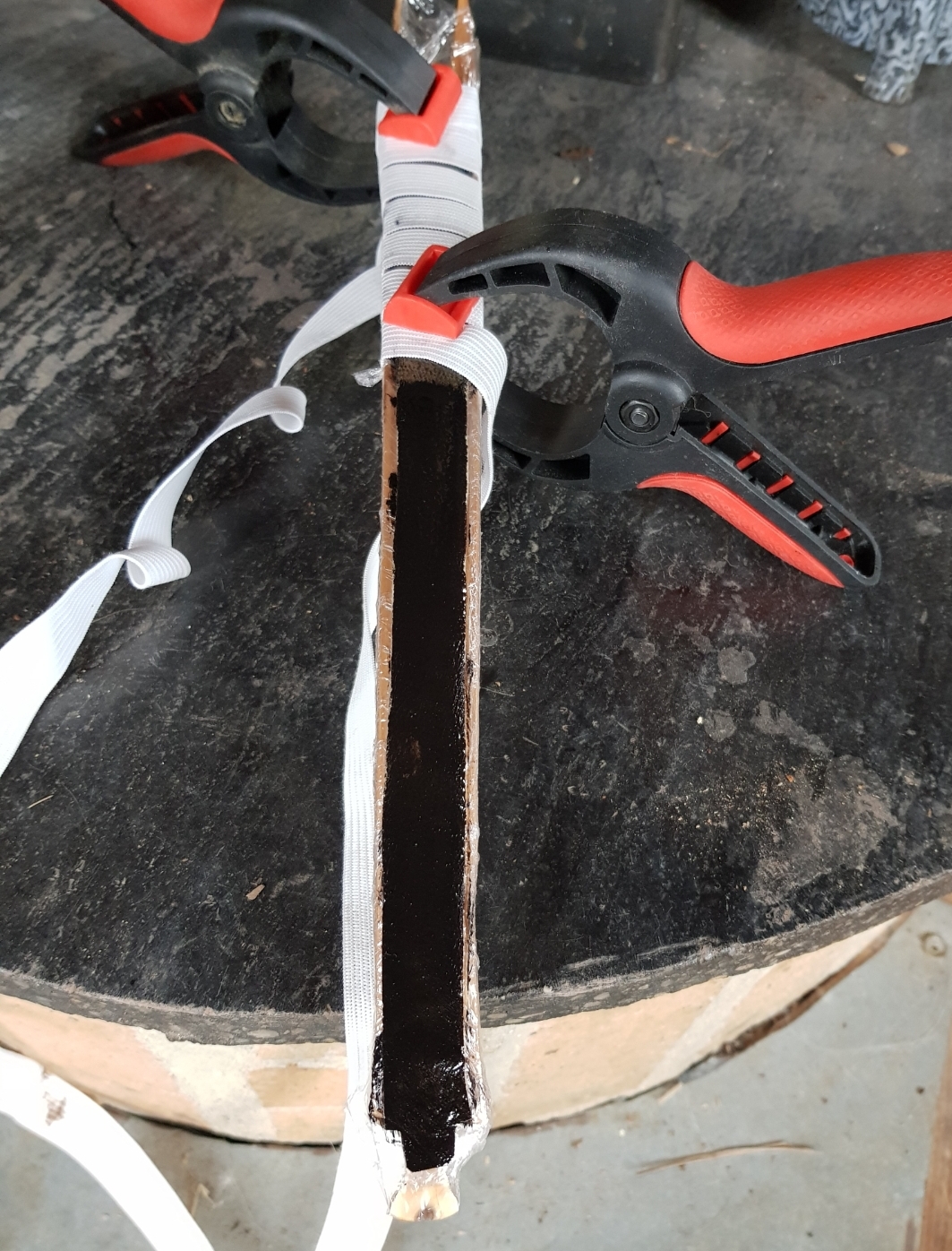

Die drei Rohhaut Streifen über Nacht eingeweicht und mit dem wieder verwendbaren! 🥰🤣 neuen Hosengummi an die drei Bogen angepasst, erschien mir bei meiner recht dicken Rohheit sinnvoll... dazwischen Frischhaltefolie, damit mir das Wasser aus der Rohhaut nicht ins Holz eindringt.... von Spilja für ok befunden...😊

Die Rohhaut eingefärbt und die Wicklung wieder festgezogen, weil ich denke, dass sich die Rohhaut durch die Farbe wieder verziehen würde... ich habe bisher nur gespannte Trommeln bemalt....
Das ging super, die Frischhaltefolie hat verhindert, dass Farbe aufs Holz gerät...😊

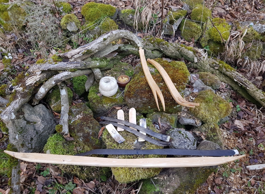

Mein Baukasten ist komplett....
Plan ist, zusammen bauen, tillern bis auf Standhöhe, einen Ast mit Wicklung verstärken und dann fertig tillern...
Wie Stephan, aufspannen und schießen wird bei mir nicht funktionieren, dazu sind die WAs zu dick und ich arbeite nicht präzise genug...

Der Baukasten ist fertig👍 die Pflicht ist absolviert, jetzt kommt die Kür!

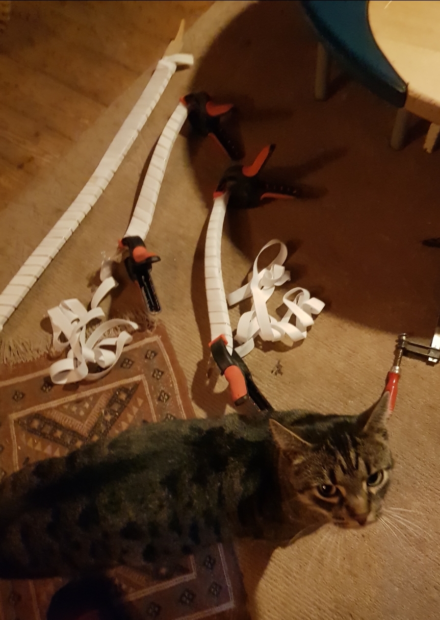

Gestern sind die Einzelteile durchs Wohnzimmer geflogen...das habe ich das letzte Mal gemacht als ich in Kinderjahren beim "Mensch ärgere Dich nicht" verloren habe...🙈🤣 beim aufwachen heute hatte ich einen neuen Plan, den ich heute aus Zeitmangel leider nicht ausprobieren konnte... meine V-Spleiße haben sich so verzogen, dass die Teile auseinander wollen...macht die Sache nicht einfacher...schaun mer mal....
Wegen Pfoten Spuren, zumindest hat die Farbe nichts mit der kommenden Wahl zu tun...😈
