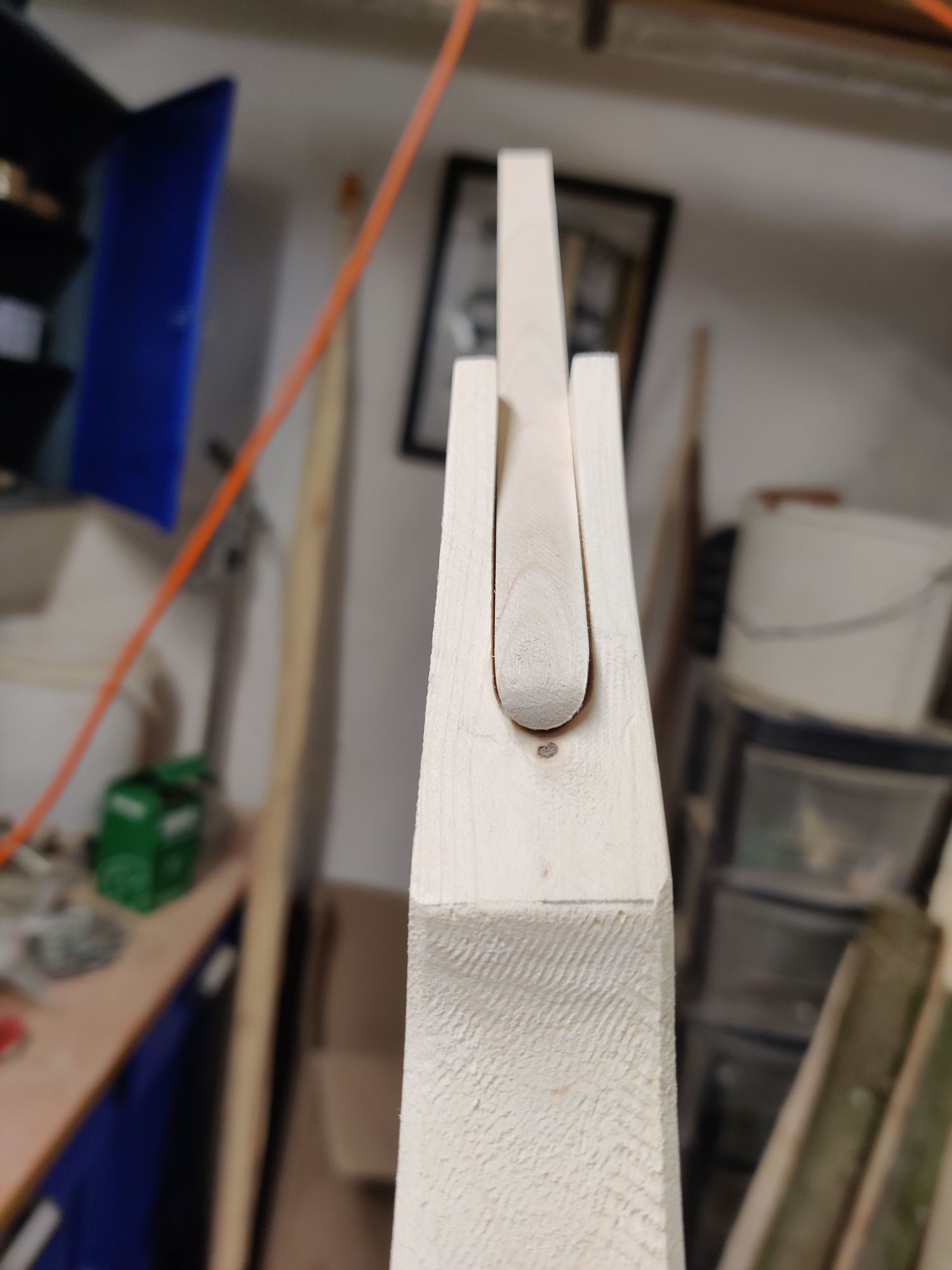

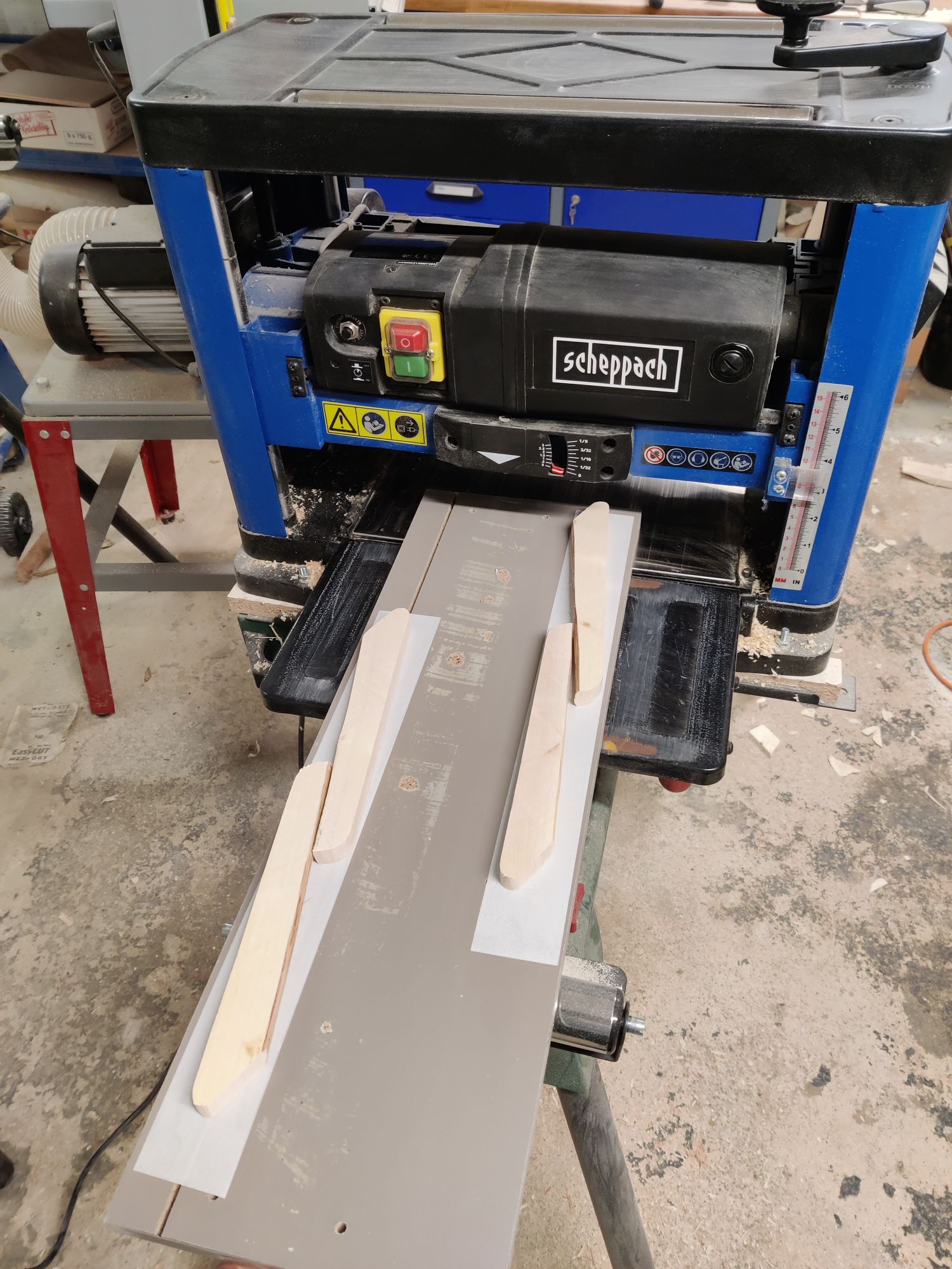

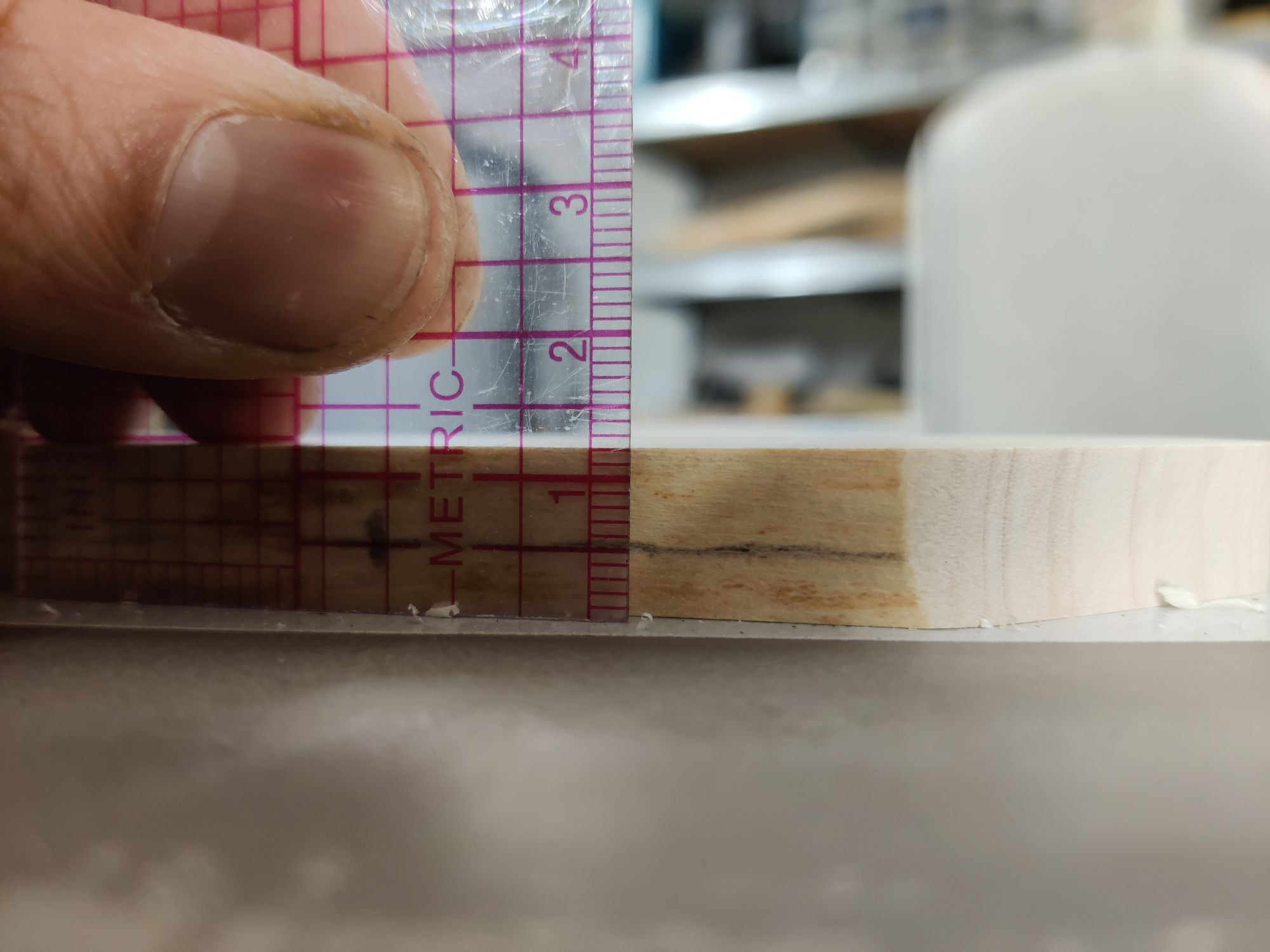

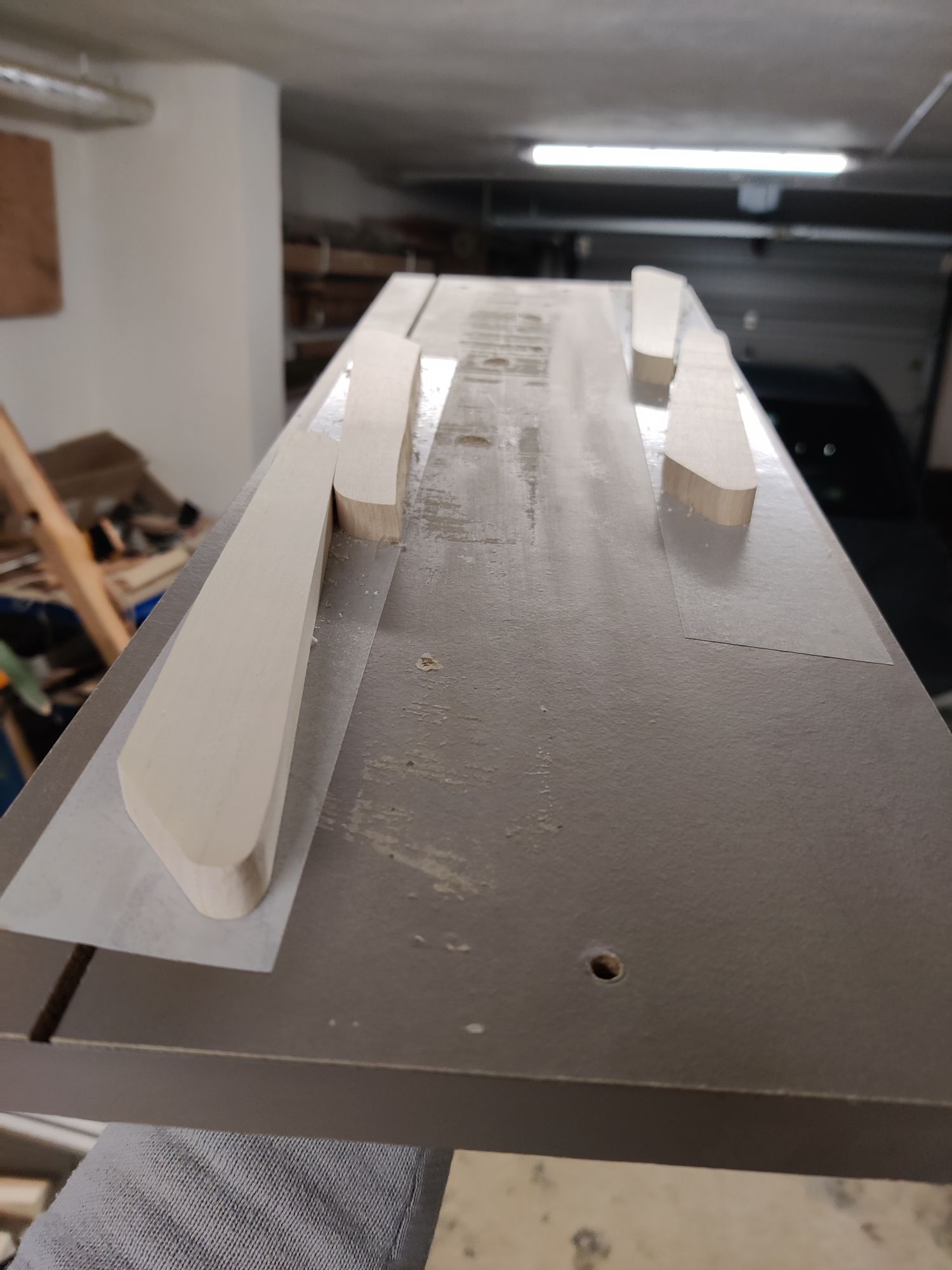

Heute gings an den Dickenhobel. Alle 4 Recurves auf ein Brett geklebt und von beiden Seiten gehobelt bis ich 12mm dicke hatte. Dabei waren die Haselrecurves weiter vorne und hinten aufgeklebt um den Hobelschlag abzufangen. Der ist aber so gering ausgefallen dass ich die Haselrecurves als Backup problemlos benutzen könnte.

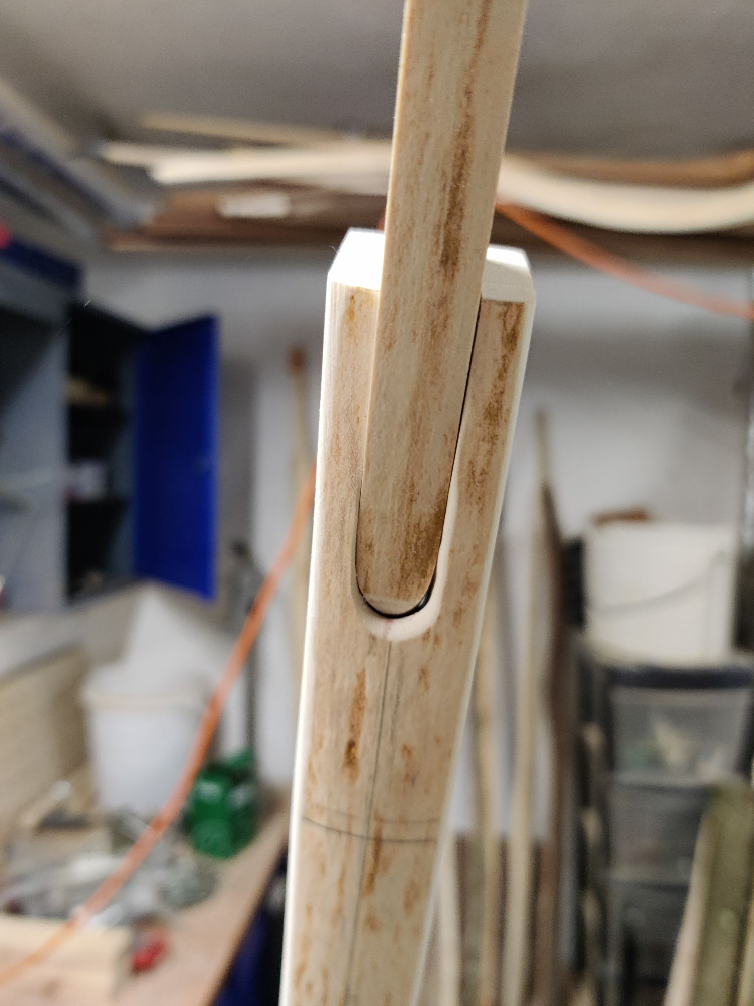

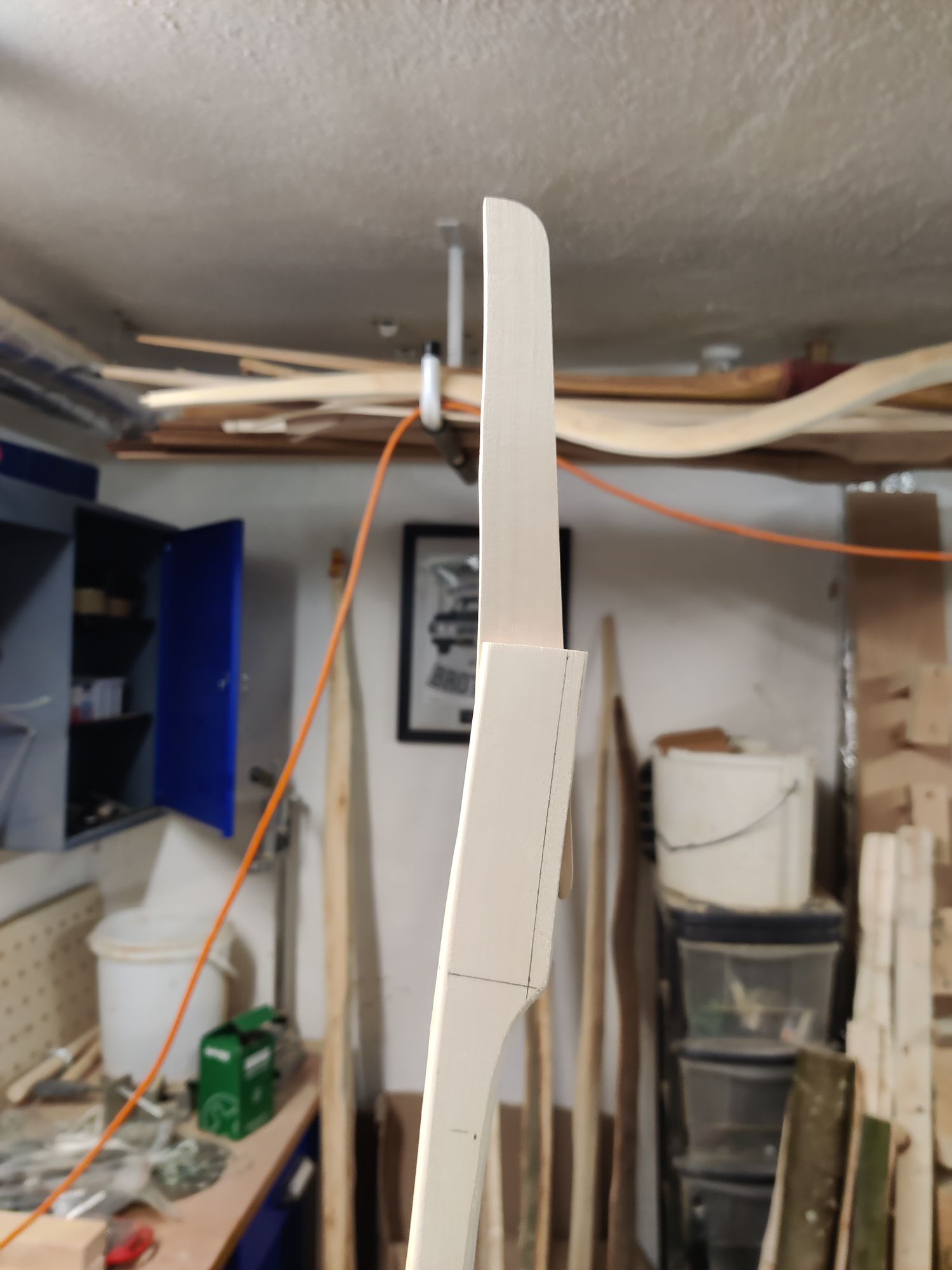

Die Schlitze in den Gabeln waren noch ein bisschen schmäler sodass ich die Teile auf einander anpassen konnte. Der Winkel der Anschlagfläche musste bei den Recurves noch angepasst und vollständig abgerundet werden. Das Ergebnis gefällt mir soweit sehr gut. Die Recurves klemmen leicht in den Gabeln sodass da nichts zur Seite kippen kann. Bzw wird es nach dem feinschliff sicher lockerer sitzen.

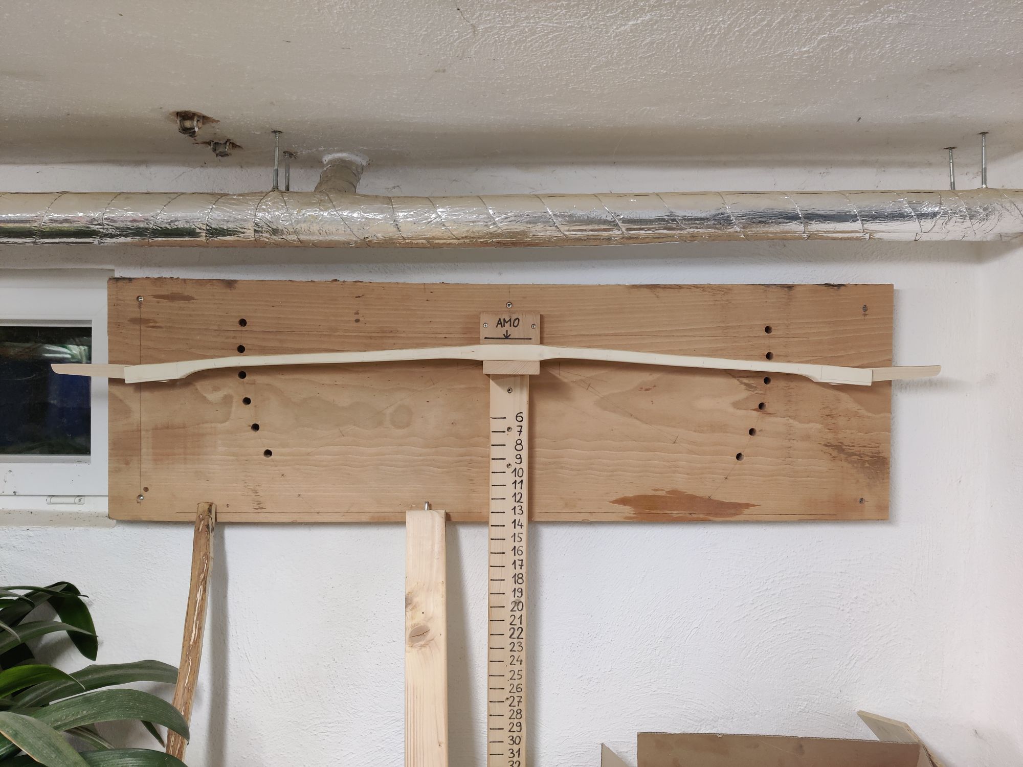

Mal auf den Tillerstock gelegt. Jetzt fühlt es sich erstmals nach einem Bogen an 😂

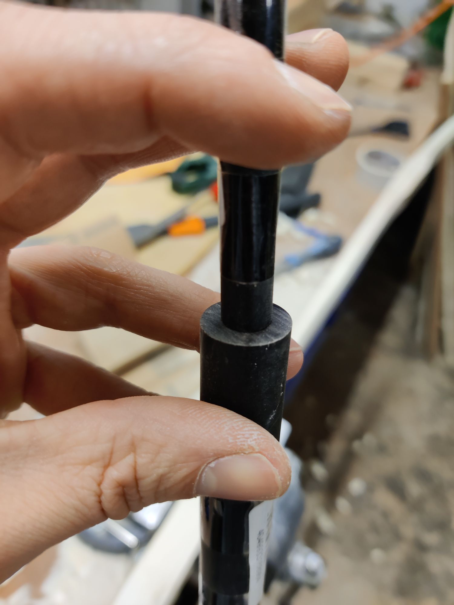

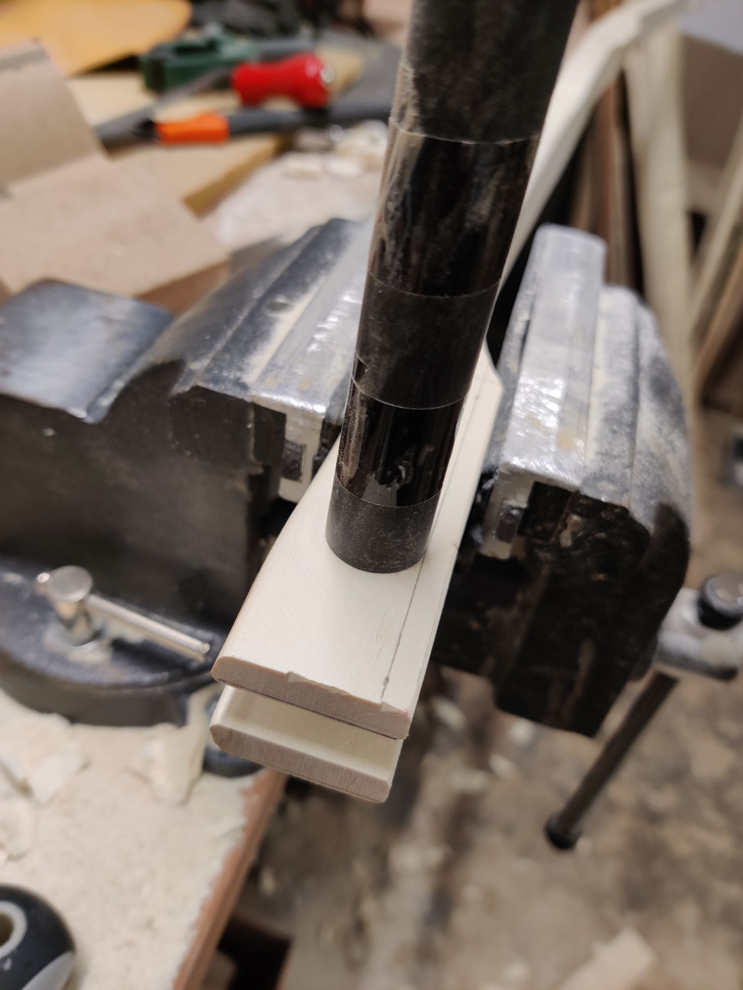

Ich hab 2 Hornstäbe daheim. 10 und 18mm.
Denkt ihr, dass der 18mm Stab zu dick ist um ihn einzukleben? Und wäre es schlecht als Bolzen auch gleich den Hornstab zu nehmen? Wäre da zu viel abrieb?
Das Gesamtgewicht ist auch beeindruckend gering dafür dass noch nicht mal getillert ist.

Ein 18mm Loch zu bohren, ui da hätte ich Bauchweh.
Was anderes: wie soll das Aufspannen und das Ausziehen eigentlich funktionieren? Als erstes biegt sich der Vorbogen und die beweglichen Enden strecken sich bis zum Anschlag. Erst jetzt biegt sich der Hauptbogen. Das heißt auf Standhöhe sind die Endteile bereits auf Anschlag. Das wiederum heißt von Standhöhe bis Vollauszug bewegt sich in den Gelenken nichts. Oder verstehe ich das falsch. Das sich der Hauptbogen zu biegen beginnt, ohne das die Gelenke auf Anschlag sind, ist für mich schwer vorstellbar. Die Sehne vom Vorbogen zum Hauptbogen legt sich beim Strecken der Gelenke auf den Rücken und hat damit ja nur die Funktion eines vorgespannten Kabels. (Wäre ja dann ein Kabelbacking, Vorsicht! Braucht dann als Sehnenmaterial ein Naturmaterial). Ein vorgespanntes Kabel kann man durch Eindrehen des Kabels auch erreichen. LG Stephan

Nun, gedacht ist das Prinzip so, dass die Recurves auf Standhöhe natürlich noch nicht am Anschlag anliegen. Die sollen erst im Auszug langsam auf Anschlag gehen. Bzw kann man die Länge der Sehne ja auch so wählen dass er selbst bei Vollauszug nicht bis zum Anschlag geht. Der Anschlag ist eher als Absicherung gedacht, damit die Recurves nicht nach hinten klappen können. Ob sich die Sehne am Rücken auf Standhöhe schon fast vollständig dehnt werden wir dann sehen. Ich weiß dass ich Naturmaterial nehmen muss. Ich werds als erstes mit Seidengarn versuchen und falls das nicht klappt mit Straußenbeinsehnen.

Nach Deinem Plan würden bei dem 18er Stab nur 3,5mm Holz auf jeder Seite stehen bleiben, auf dem Bild sieht es mehr aus...🤔
Bei einer 8er Welle und 2mm Wandstärke für die Hülse, wäre das Loch und der Rundstab 12mm... das fühlt sich für mich stimmig an... für die Welle scheint mir Knochen das Material der ersten Wahl zu sein...

benzi hat geschrieben: 28.01.2025, 11:10 Nach Deinem Plan würden bei dem 18er Stab nur 3,5mm Holz auf jeder Seite stehen bleiben, auf dem Bild sieht es mehr aus...🤔
Ja ich habe die Gabel doch auf einer Dicke von 30mm belassen. Für ein besseres Bauchgefühl.
Sind also 6mm pro Seite.
