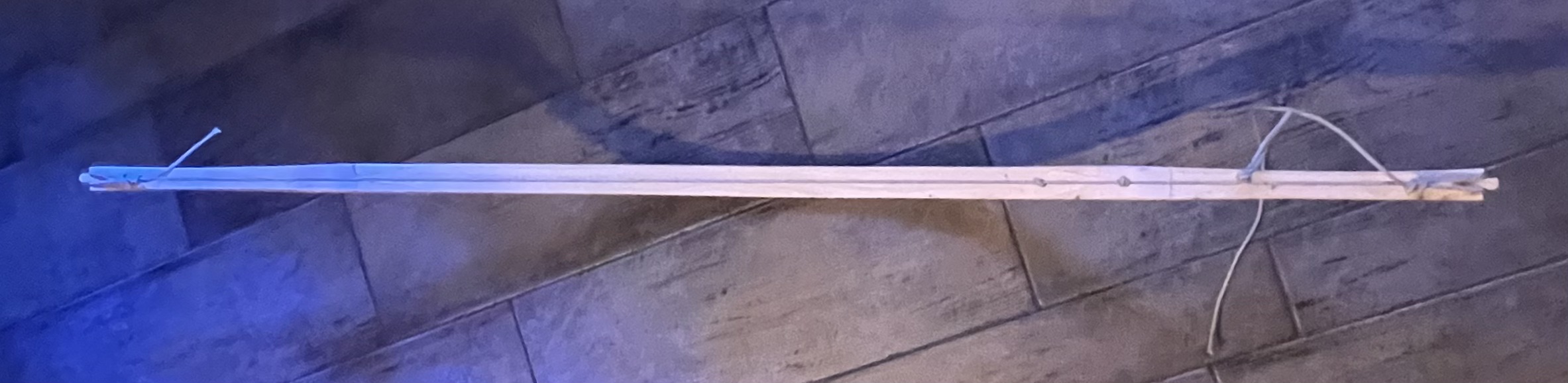

Wacholderbogen Update!
Heute den Bogen ohne Kabel getillert. Feile und Schleifpapier, 24 Zoll 36 Pfund. Aufgrund des deflexen Mittelteils zieht der Bogen anfänglich ganz weich, nimmt aber dann rasch an Zuggewicht zu. Das Kabel zieht den Deflex bei der Montage vor allem aus dem Mittelteil heraus, daher habe ich das Mittelteil vorerst etwas mehr biegen lassen, im Bereich der Außenteile besteht das Kabel nur aus 6 Strängen, im Bereich des Mittelteils aus mindestens 18 Strängen, ich denke, die Außenteile werden dadurch deutlich mehr biegen und nachtillern mit Kabel ist ja auch möglich. Das gewaltsame Einspannen des Bogen hat ihn ordentlich in die Spur gebracht. Die provisorische Sehne verläuft exakt mittig.

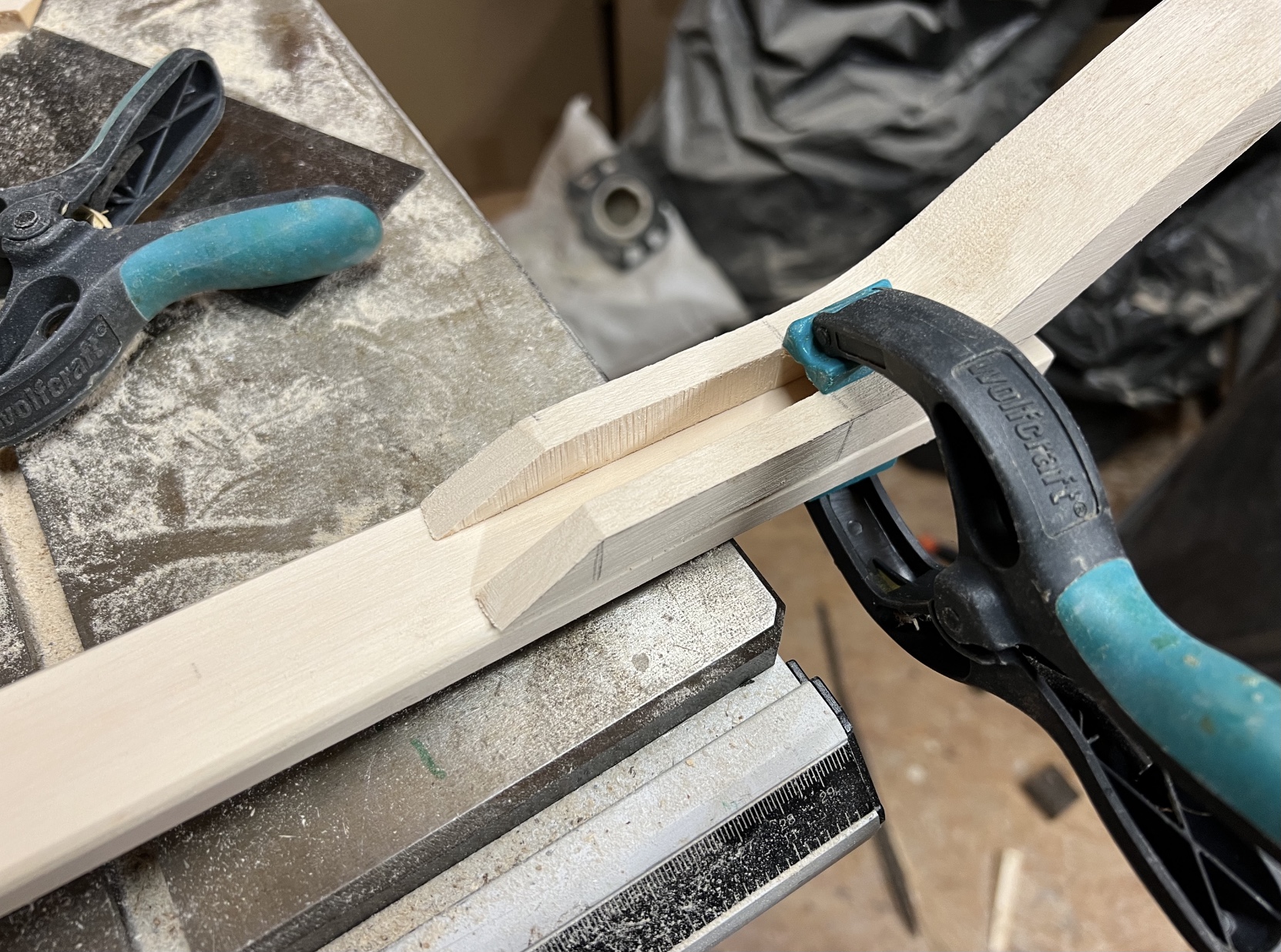

Haselbogen Update:
Habe mir heute während einer Skitour eine neue Spleißtechnik für meinen Hasel Inuitbogen ausgedacht. Selbstarretierend. Da braucht man keinen Kleber. Heute Abend gleich umgesetzt.

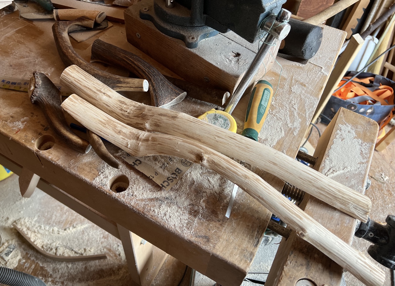

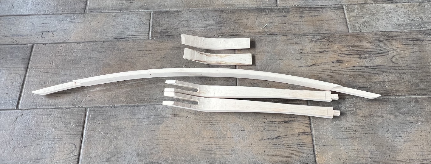

Haselbogen Update:
Die beiden Haselreststücke finden auch noch Verwendung, für die Spleißverstärkung werden 2 gebogene Abschnitte zugerichtet.
Die Patienten
Die Patienten

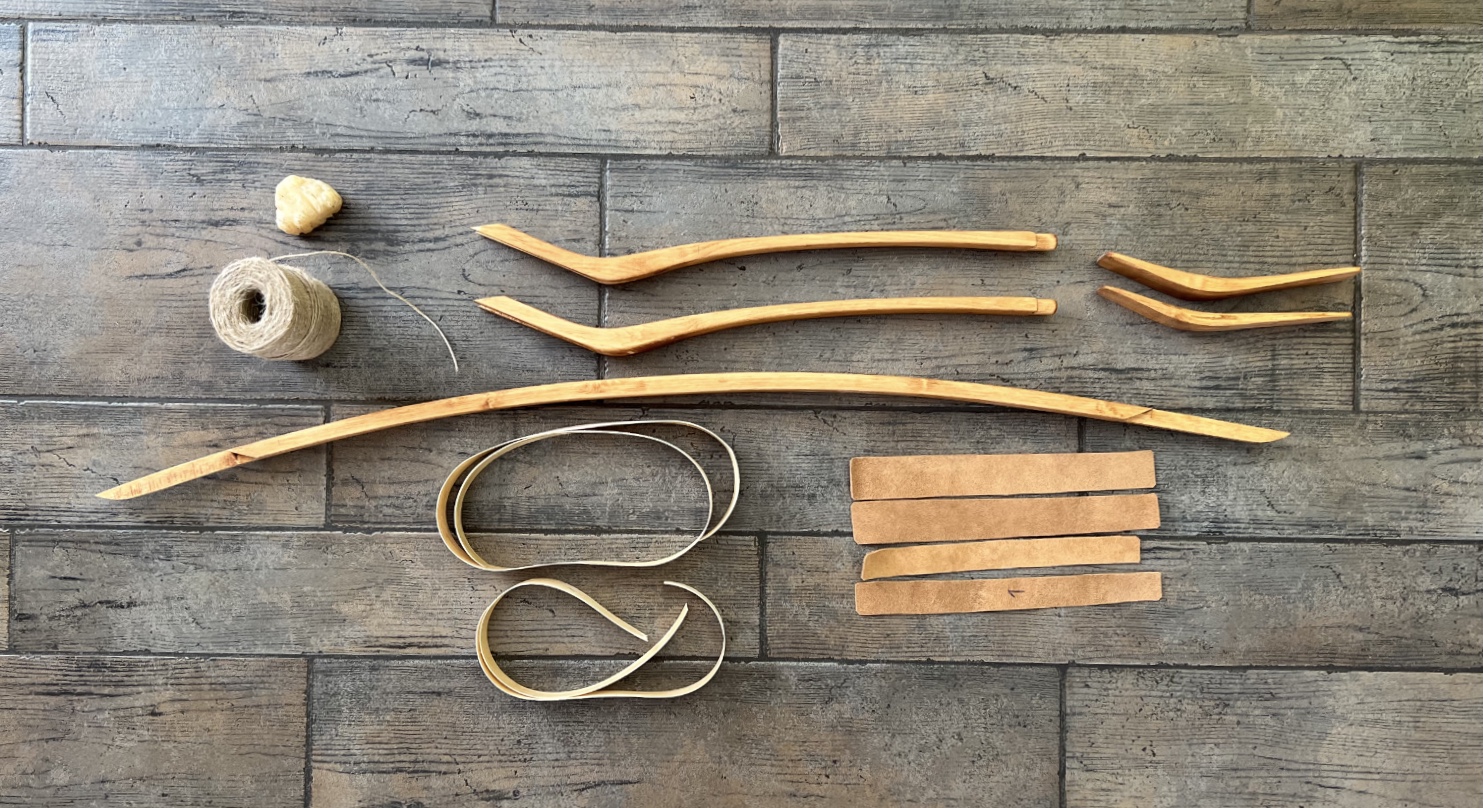

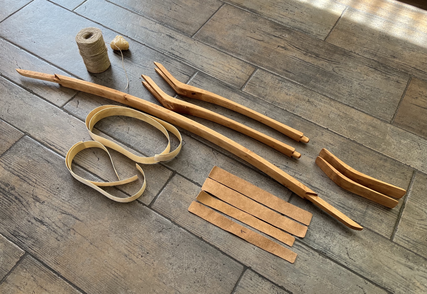

Haselbogen Update:
Die Teile sind angepasst, verschliffen, gebeizt und geölt, die Rohhautstreifen zugeschnitten ebenso weiche Lederstreifen. Alles beschriftet und fertig für den Zusammenbau und alles ohne Kleber!, bei meiner Schnur handelt es sich um eine Juteschnur!, also Bastschnur, diese wird noch etwas mehr eingedreht und gewachst.

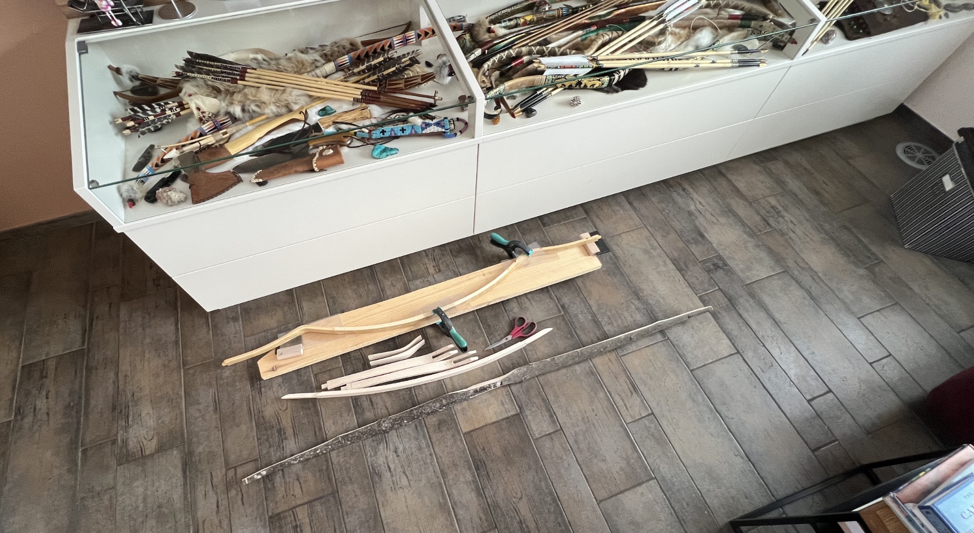

Wacholderbogen:
Auch da sind alle Teile fertig, die Knieverbindungen sind aus Hirschgeweih, an der Oberseite sind Querrillen eingeschliffen, weil am Geweih die Schnur leicht verrutscht und ich nicht so eng Wickeln möchte, dass man es nicht mehr sieht. Auch die Lederstreifen sind Antirutschstreifen.
Beim dritten Bild steht Holunderbogen in den Startlöchern, muss heißen: Wacholderbogen in den Startlöchern! Ich kanns nicht mehr ändern.

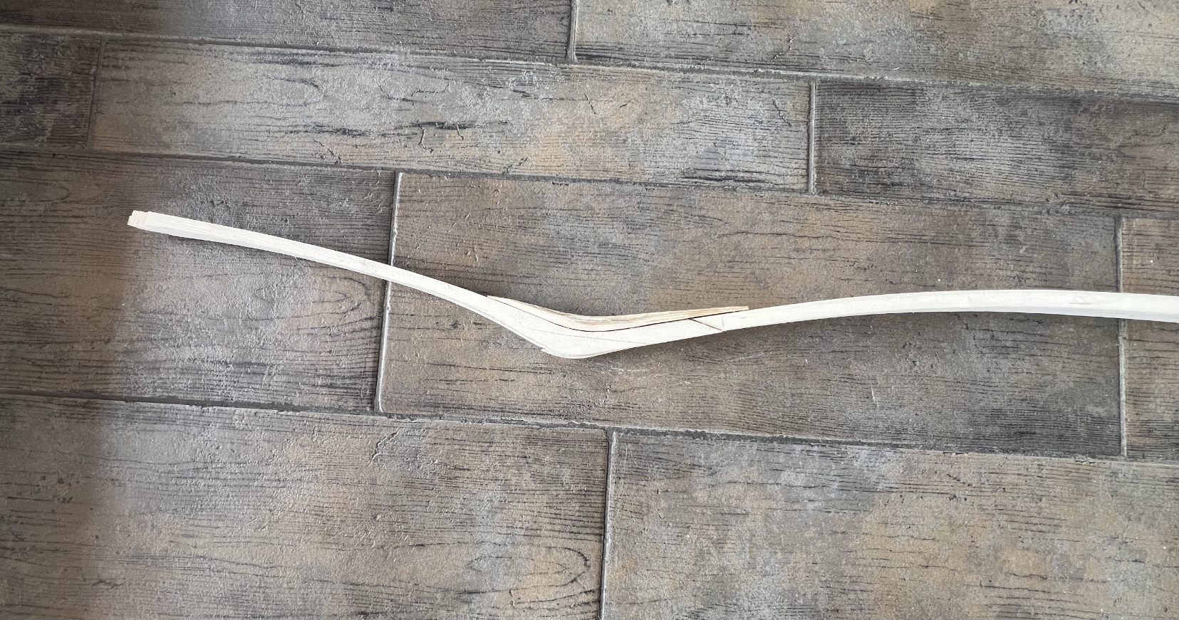

Späte Traubenkirsche:
Vom Bodentiller weg direkt aufgespannt, zwar nicht ganz auf Standhöhe, aber alles im Lot (Messen, zahlt sich doch aus), gefühlte 60 Pfund derzeit, angepeilt sind 45 Pfund auf 25 Zoll, bei der Rinde hat noch nichts geknistert (bleibt hoffentlich so), leicht positiver Tiller von 7mm.
Der Inuit Bogenbaukasten
Der Holunderbogen in den Startlöchern
Die späte Traubenkirsche hat sich auch dazu gesellt

Stephan!
Schneidest Du die Rohhaut in trockenem Zustand zu? Und mir welchem Werkzeug...? 🙏
Ich drücke mich (noch) davor meine Haut, die ich einst für eine Trommel gekauft habe, zu zerschneiden...🙈
Beiträge: 1442
Hat gedankt: 147 Mal
Hat Dank erhalten: 392 Mal
Re: Saplingbow 17, 2025, Chirurg, Wacholder, Wildkirsche, Hasel, Holunder, Späte Traubenkirsche
Bogenbas! Danke
Benzi!
Ich habe die Rohhaut trocken geschnitten, auf einem Brett mit dem Cutter, langes Metalllineal, drauf gekniet, zuerst angeritzt, dann immer tiefer, dann durchtrennt, die Ränder dann geschliffen, im Bereich der Stöße ausgedünnt. Mit der Schere geht es nicht. Wichtig ist ritzen, damit man nicht aus der Spur kommt.

Chirurg hat geschrieben: 30.01.2025, 13:21 Bogenbas! Danke
Benzi!
Ich habe die Rohhaut trocken geschnitten, Mit der Schere geht es nicht.
Mit einer großen, scharfen Schere geht dass auch, ist aber schwierig gerade zu schneiden.
