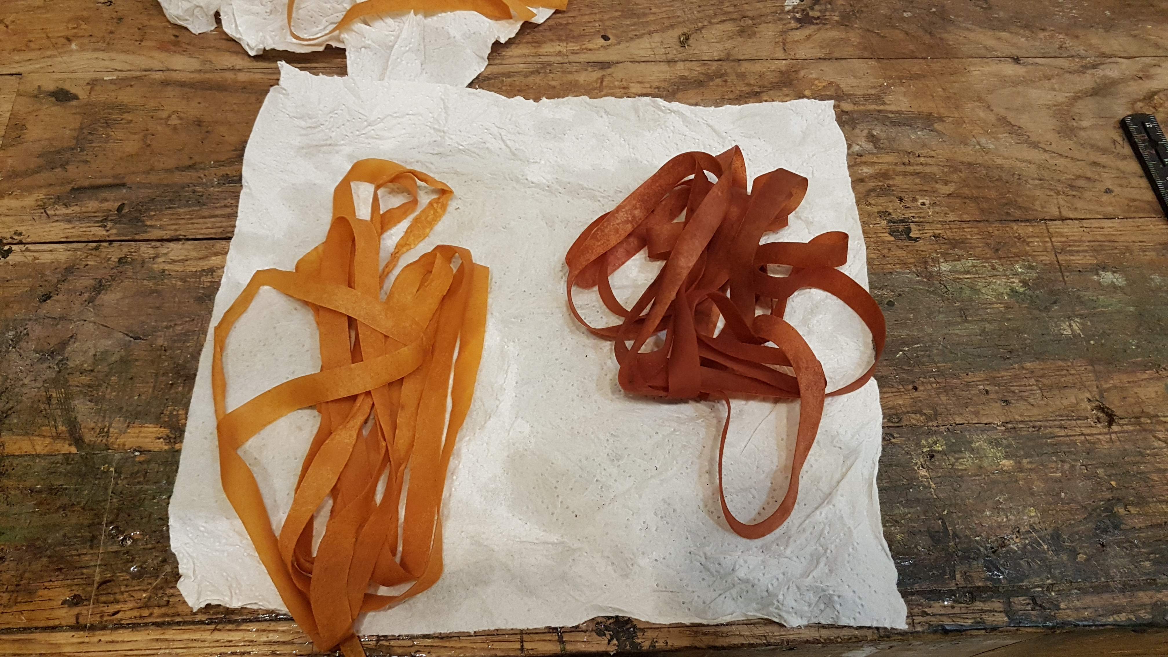

Osage färbt auch ohne Zusätze extrem stark. Krapp auch, aber hier habe ich Weizenkleie dazu gegeben, das sorgt für mehr Brillianz beim rot. Aber hierbei ist für mich nur wichtig, dass ich die Stränge gut unterscheiden kann.

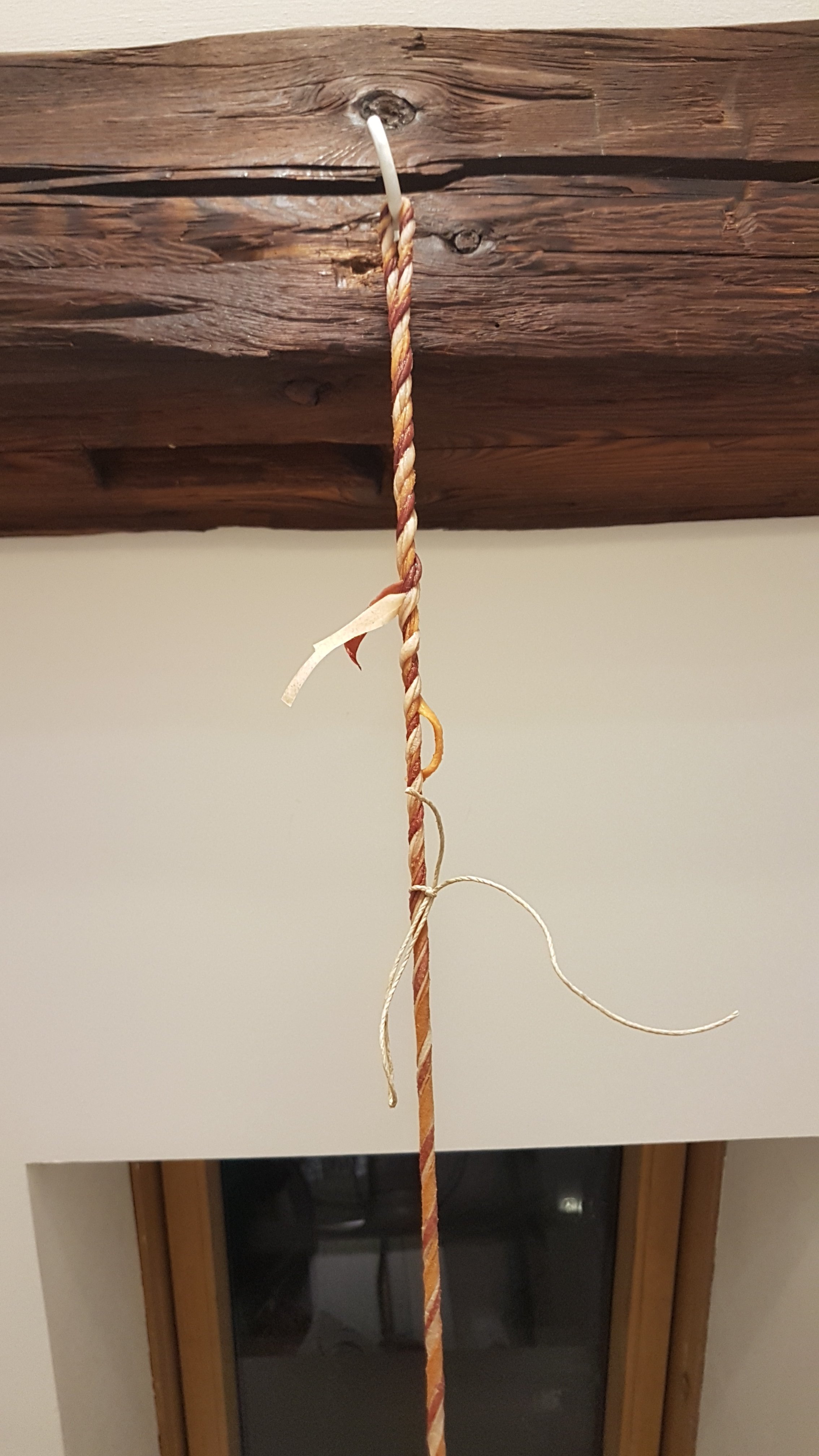

Rohhautsehne: Da mir eine 3-Strang-Sehne zu dünn schien, habe ich noch einen Strang geschnitten und jetzt mal angefangen ne Sehne zu bauen. Bis jetzt habe ich 12,5 kg Gewicht dran. Nicht mehr weil der Eimer auf dem Boden aufgesetzt hat.
frisch gefärbt und noch nass
Öhrchen gespleißt und aufgehängt

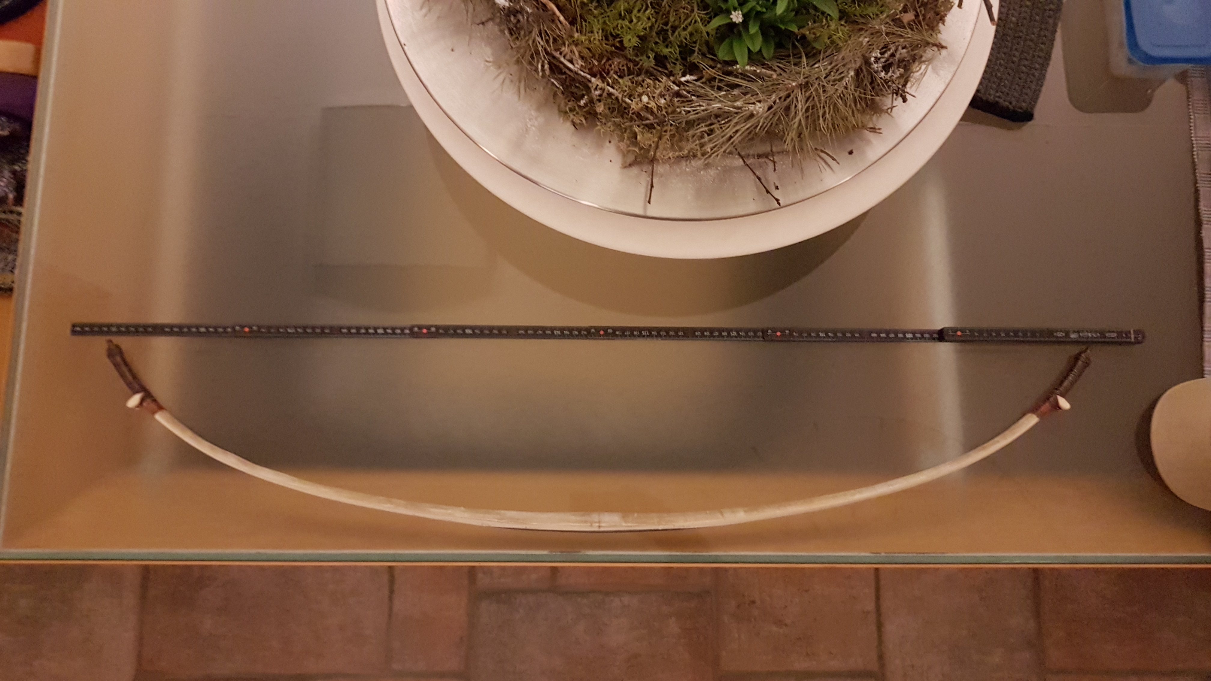

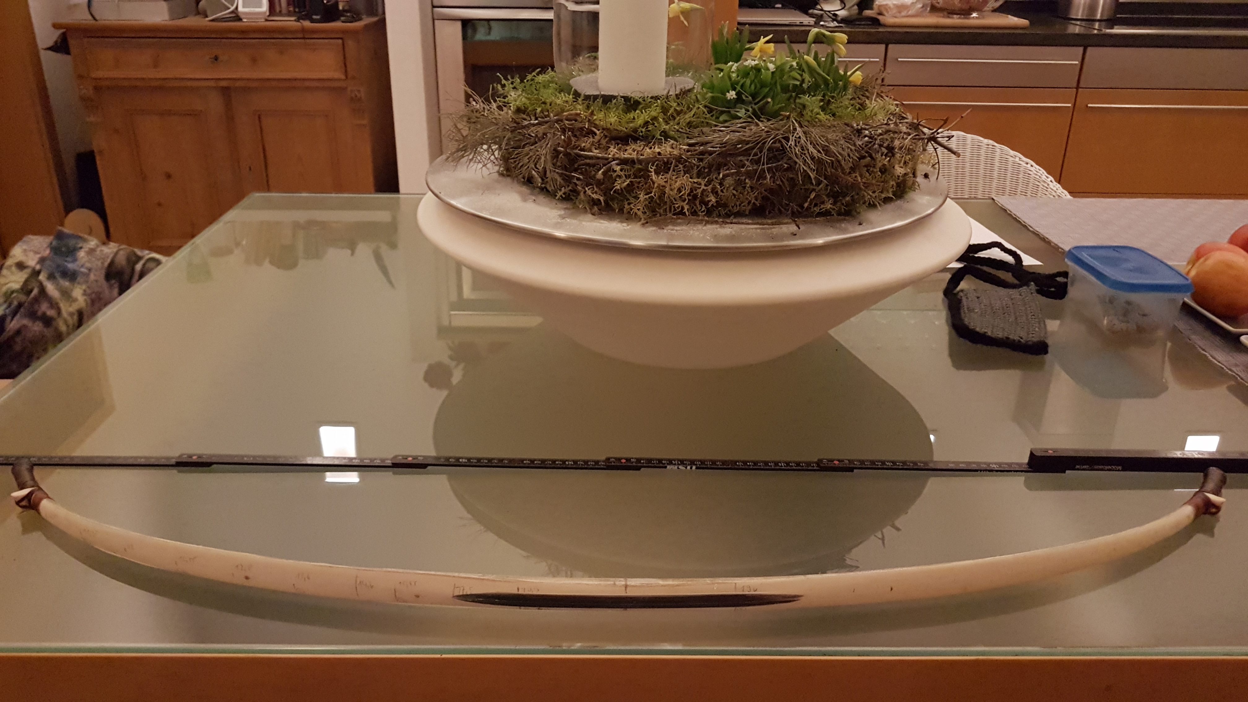

Ich bin gespannt wieviel ich noch dehnen muss (und ärgere mich schon wieder, dass ich die Länge ohne Dehnung nicht gemessen habe) und wieviel Zuggewicht das Ding aushält. Das Zuggewicht kann ich jetzt auch besser einschätzen. Ich hatte bis 22" gezogen und hatte knapp 40#. Es ist ein sog. Eiertanz, da es bei minimaler, einseitiger Material-Abnahme schon seitlichen Verzug gibt, die Sehnenlage eiert hin und her 🤨
Aber ich konnte praktisch alle seitlichen Abweichungen durch Materialabnahme korrigieren 😈
Wie dem auch sei, 30#@26" sollten drin sein.
Das Konstrukt kehrt immer wieder zu 18 cm Reflex zurück
Die Hornanteile schrumpfen ständig :-D
