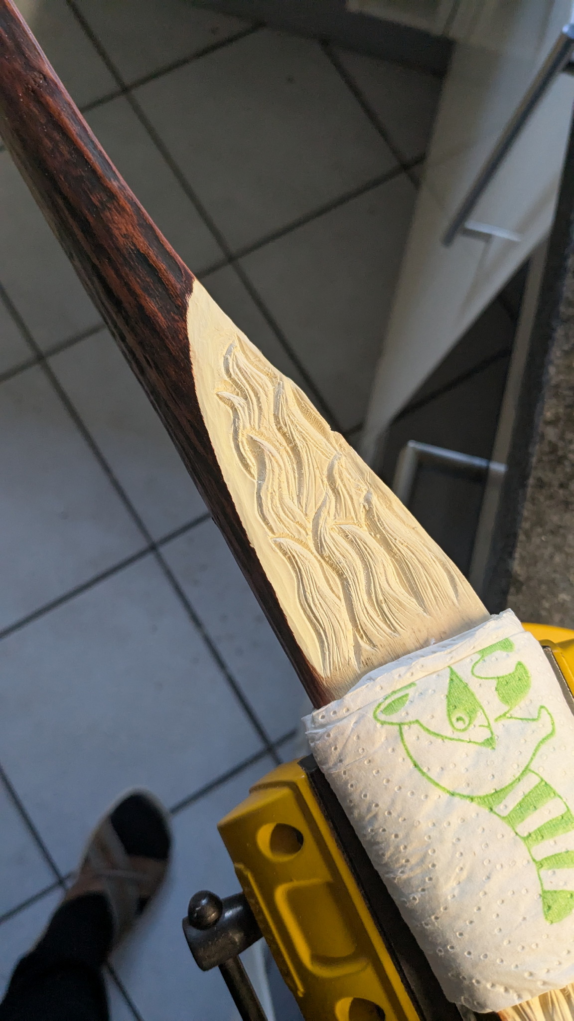

Ich ziehs durch mit den Schnitzereien. Letzte Seite fertig geschnitzt. Jetzt alles mit nylonbürste aufm Dremel bischen schleifen, dann kommt Farbe.
Beiträge: 2568
Hat gedankt: 226 Mal
Hat Dank erhalten: 337 Mal
Re: Saplingbow 18, fka, Pfaffenhütchen
Also ich finde die schnitzereien schick 😊

Danke euch allen. Mit der zweiten Hälfte des Griffes bin ich auch zufrieden. Leider sieht die erste Hälfte nicht so gut aus. Naja es ist, wie es ist und nacher mit Farbe siehts auch nochmal ganz anders aus. Jetzt muss ich nur mal eine Ende finden und aufhören Details zu verbessern... Sonst kommt der berühmte Punkt des Verschlimmbesserns ;D

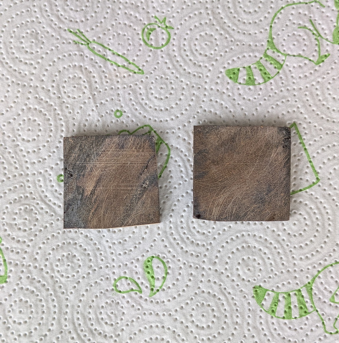

Das Pilzleder habe ich zurecht geschnitten.
Da ich von der Kirsche als Overlays nicht überzeugt bin, gehe ich mit Indies Idee und mache die Overlays aus dem Pilzleder.

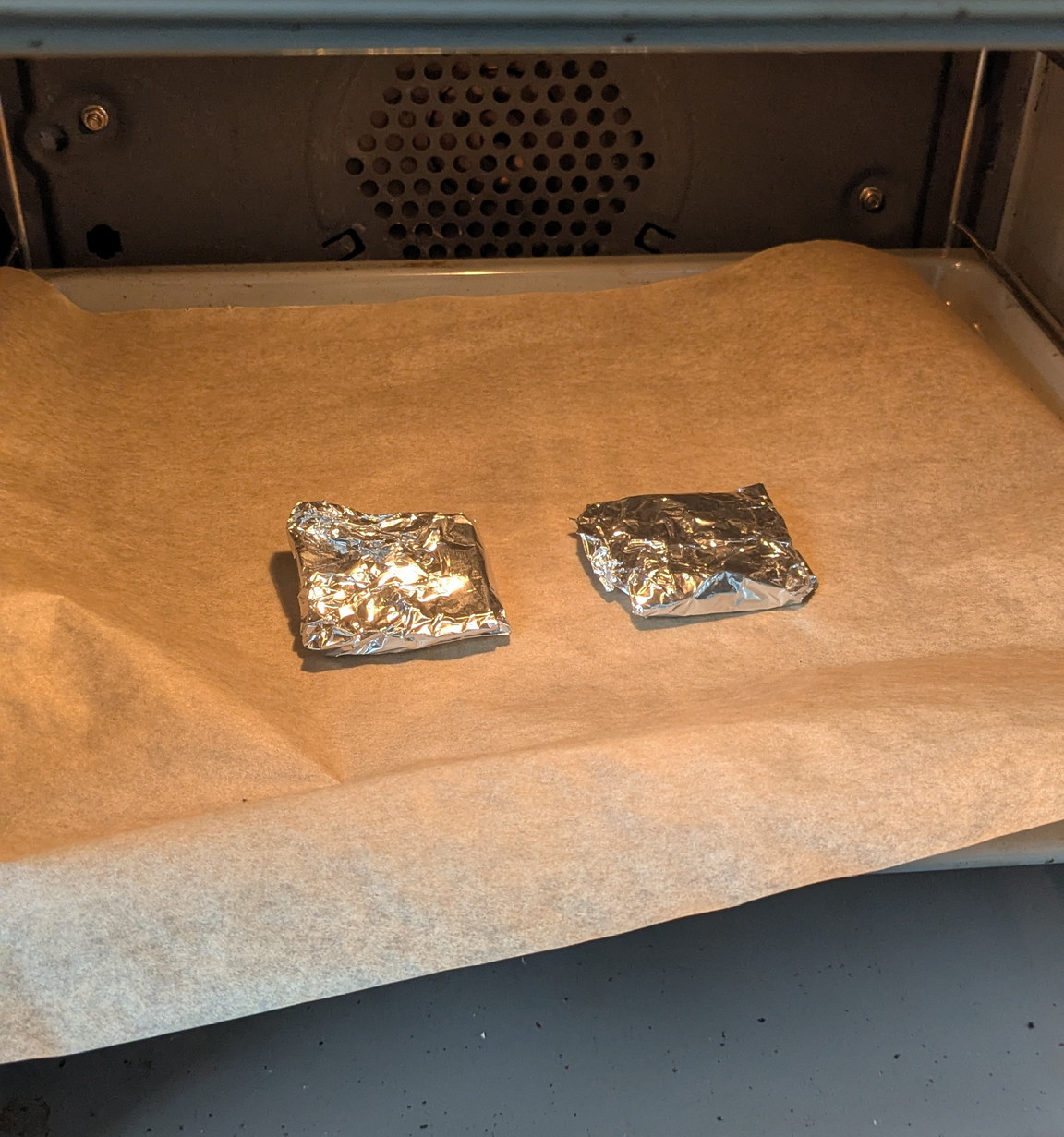

Dazu habe ich mir aus den Reststücken zwei Quadrate ausgeschnitten und diese mit Laminierharz stabilisiert.
Nach dem aushärten, klebe ich die zwei Stücke aufeinander, um die nötige Dicke zu erhalten. Da ich nicht sicher war, ob das Harz komplett durch ein dickes Stück dringt, habe ich sie nicht, gleich zusammen gepresst, stabilisiert.
fka
Beiträge: 1002
Hat gedankt: 101 Mal
Hat Dank erhalten: 87 Mal
Beitrag von fka »
Mit 40 Schleifpapier plan geschliffen und mit Aceton gereinigt
Verklebt mit Endfest. Wollte es zuerst mit Weißleim kleben und mit einer Zwinge richtig fest pressen, um keine Fuge zu haben, dazu hätte ich die Stücke aber nochmal dünner machen müssen, um sie wirklich plan zu haben. Ich war mir auch nicht sicher, wie gut weißleim auf dem Kompositmaterial hält.

Und wenn du den Schellack nichmal mit Alkohol anlöst? Vllt nivellierun sich die Tröpfchen dann?
Meine Idee war ja, den Schwamm mit Sek.kleber zu tränken und so zu stabilisieren. Bin gespannt, wie das bei dir klappt.
Mit Eule statt Weißleim zu kleben war sicher gut.
fka
Beiträge: 1002
Beitrag von fka »
Indie12 hat geschrieben: 13.02.2026, 16:13 Und wenn du den Schellack nichmal mit Alkohol anlöst? Vllt nivellierun sich die Tröpfchen dann?
Wird Sekundenkleber mit der Zeit nicht zu spröde, um auf Dauer die Schlagkräfte auszuhalten?
