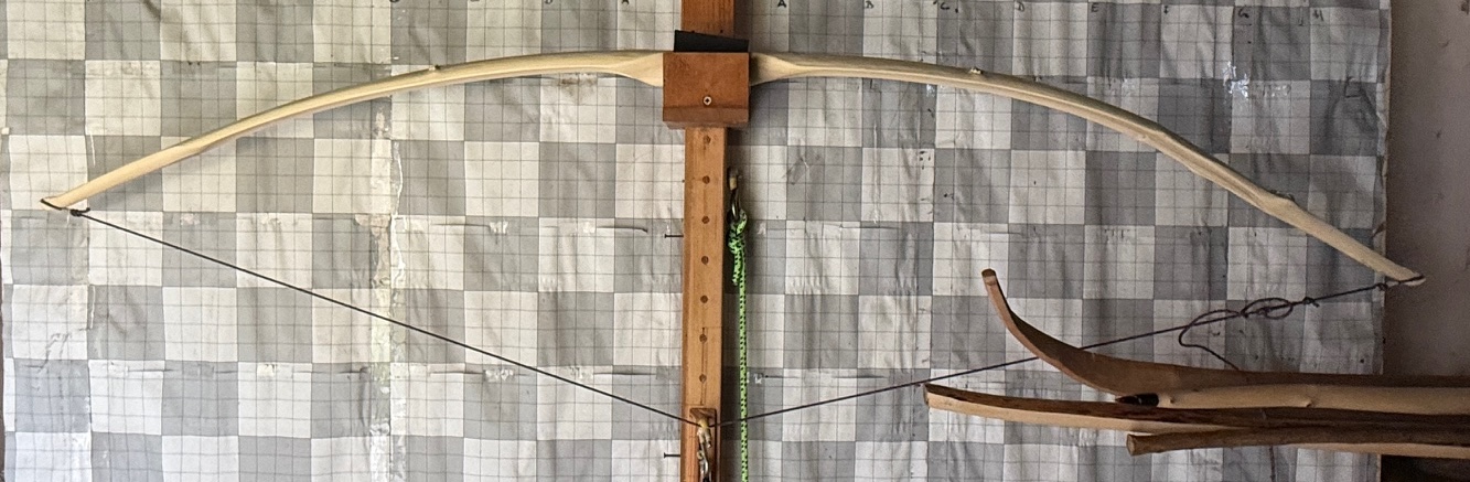

Einige Späne später sieht es auf jetzt 9cm Standhöhe etwas symmetrischer aus.
Hier mal das erste Foto mit ein wenig Auszug.
Noch 11 Tage, das schaffe ich

Re: Saplingbow 18, Roby-Nie, Holunder
Rechts außen hab ich das gefühl dass er bislang nur kurz vor den Ästen biegt (rot markierte Stelle) da wird der ganze reflex rausgezogen und daneben (grüne Stelle) biegt noch nix. Kann sein dass die rote Stelle eh in einem angemessenen Maße biegt und nur der grüne Bereich zu steif ist. Ich würde die rote Stelle aber sicherheitshalber erstmal auslassen, vor allem wegen den Ästen. Der Rest gefällt mir schon gut.

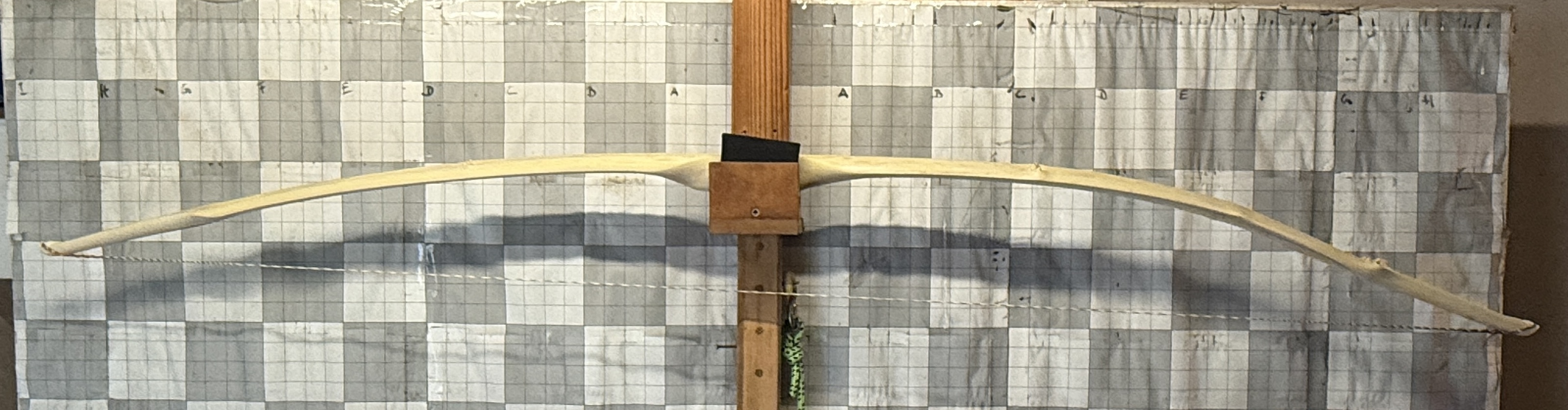

Ich bin noch im Rennen, aber es wird knapp.
Sehne ist gebaut und ich muss "nur" noch tillern. Ich bin jetzt bei 15cm Standhöhe und 50@22 mit 730g.
Asymmetrisch ist er immer noch und liegt auch schief auf dem Tillerbaum, aber die Fotos wollte ich Euch nicht vorenthalten.
Der untere WA (links) muss noch mehr biegen. Die Nadeln bleiben natürlich steif.
