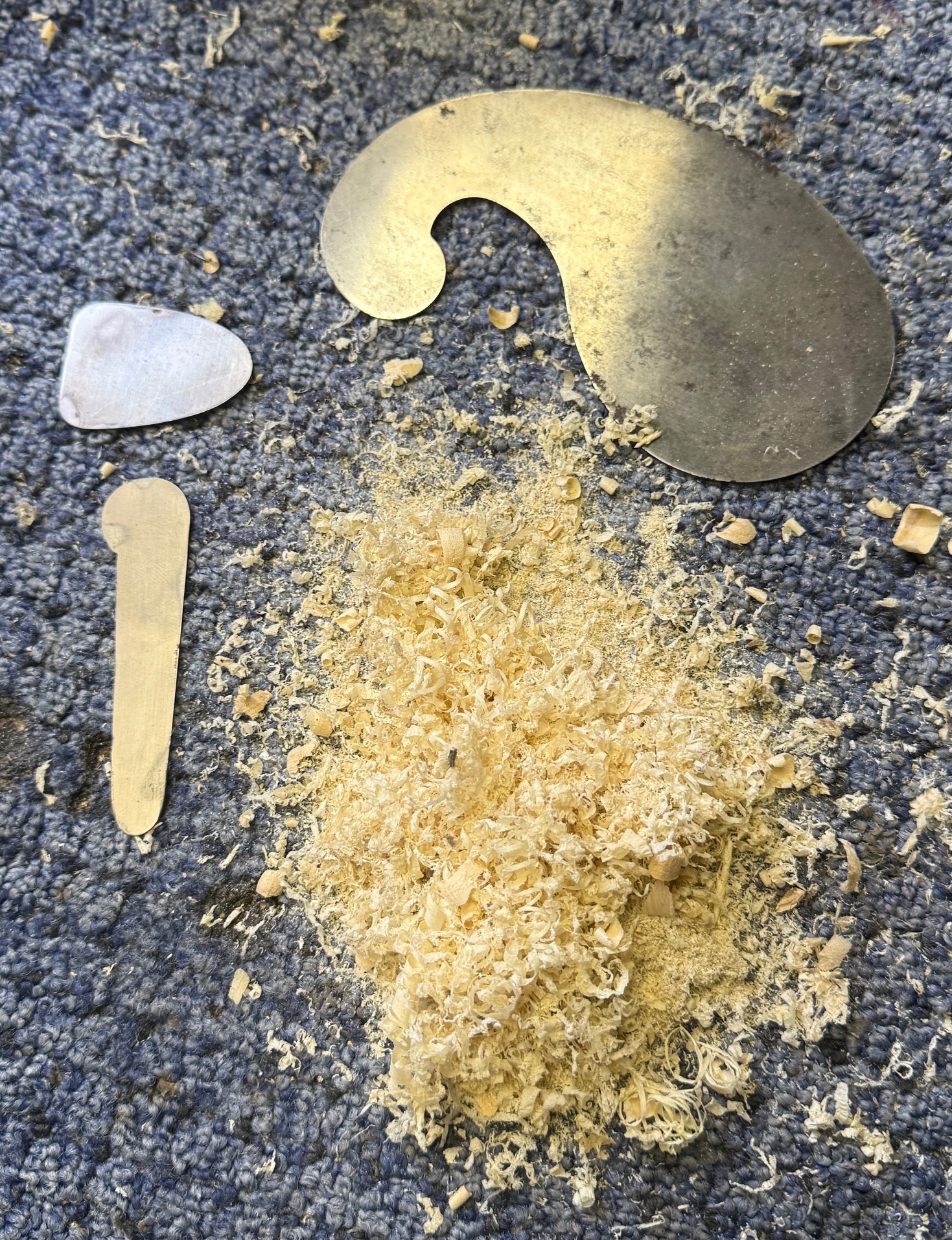

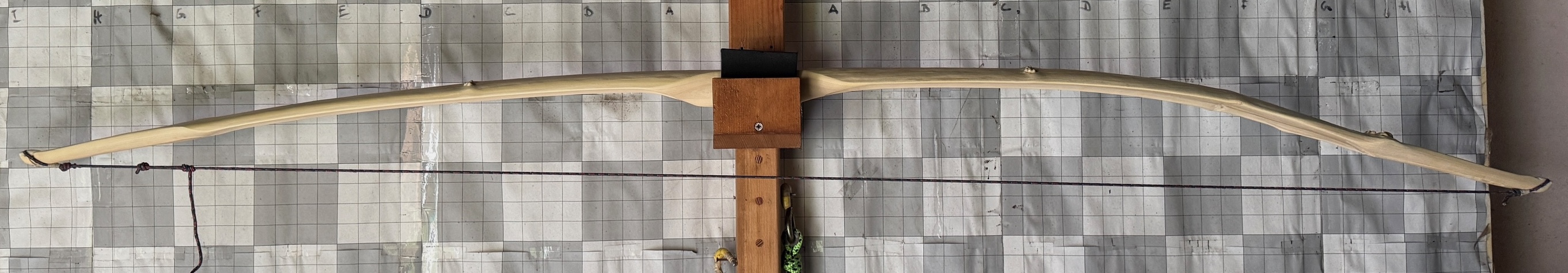

Einige Späne später sieht es auf jetzt 9cm Standhöhe etwas symmetrischer aus.
Hier mal das erste Foto mit ein wenig Auszug.
Noch 11 Tage, das schaffe ich ;)
die Späne mit den benutzten Werkzeugen
knapp 20 Zoll Auszug

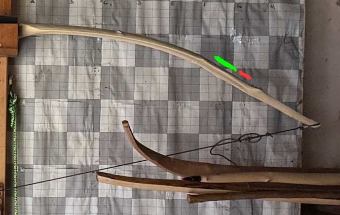

Rechts außen hab ich das gefühl dass er bislang nur kurz vor den Ästen biegt (rot markierte Stelle) da wird der ganze reflex rausgezogen und daneben (grüne Stelle) biegt noch nix. Kann sein dass die rote Stelle eh in einem angemessenen Maße biegt und nur der grüne Bereich zu steif ist. Ich würde die rote Stelle aber sicherheitshalber erstmal auslassen, vor allem wegen den Ästen. Der Rest gefällt mir schon gut.
