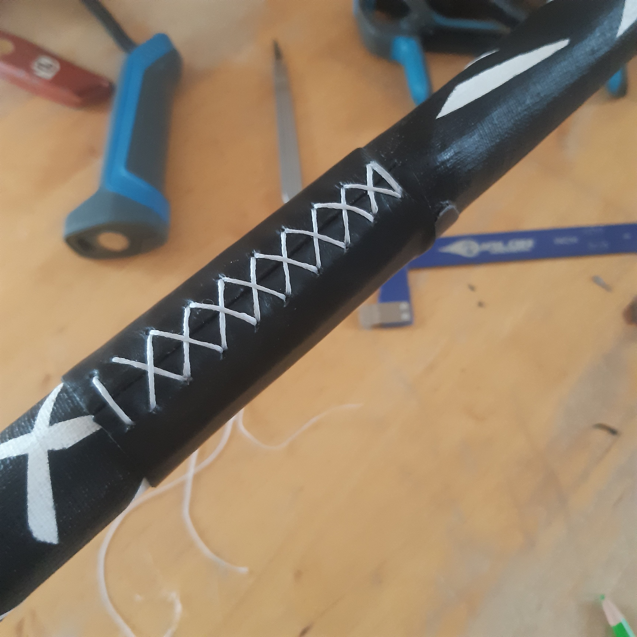

Bin gestern einfach noch mal ne runde Pfeile werfen gegangen. Hatte eine sehr gute Trefferlage
Dann jede Menge Schleifpapier verwendet. Meinen ersten Arrowpass aufgeklebt, da ist noch Luft nach oben. Anschließend das Horn mit 400 und 1000 Schleifpapier poliert. Für das Finish abgeklebt, erste Schicht in weiß lackiert und trocken geföhnt. Für das Muster jede Menge Malercrepstreifen geschnitten, aufgeklebt und zweite Farbschicht aufgetragen und wieder föhnen. Alles Malercrep abgemacht. Um 24 Uhr endlich Feierabend. Heute morgen um 5Uhr Klarlack auf eine Seite nach 2 Stunden auf der anderen Seite aufgetragen.Die zweite Schicht bekommt er nach dem Fotoshooting. Leder für den Griff zugeschnitten, gewässert und am Griff trocknen lassen. Anschließend vernäht, allerdings nicht geklebt, ist aberleicht feucht vernäht worden. Ich hoffe das hält. Zwischendurch die Sehne gedreht muss ich gleich noch ausprobieren ob sie passt. Fotos habe ich leider etwas vernachlässigt.
Und hoffen dass meine Frau gleich Zeit für das Fotografieren hat.

Coole Idee mit der Bemalung. Die Naht am Griff ist ja wahnsinnig präzise gearbeitet
Michel in der Hütte
- Beiträge: 367
- Registriert: 26.12.2020, 12:56
- Hat Dank erhalten: 25 Mal
Re: Saplingbow 18, Michel in der Hütte, Holunder, Bergahorn
Danke, ist mein erster genähter Ledergriff
. Bin vom Ergebnis positiv überrascht. Davor habe ich mich bis jetzt immer gedrückt. Werde ich ab jetzt öfter machen.
