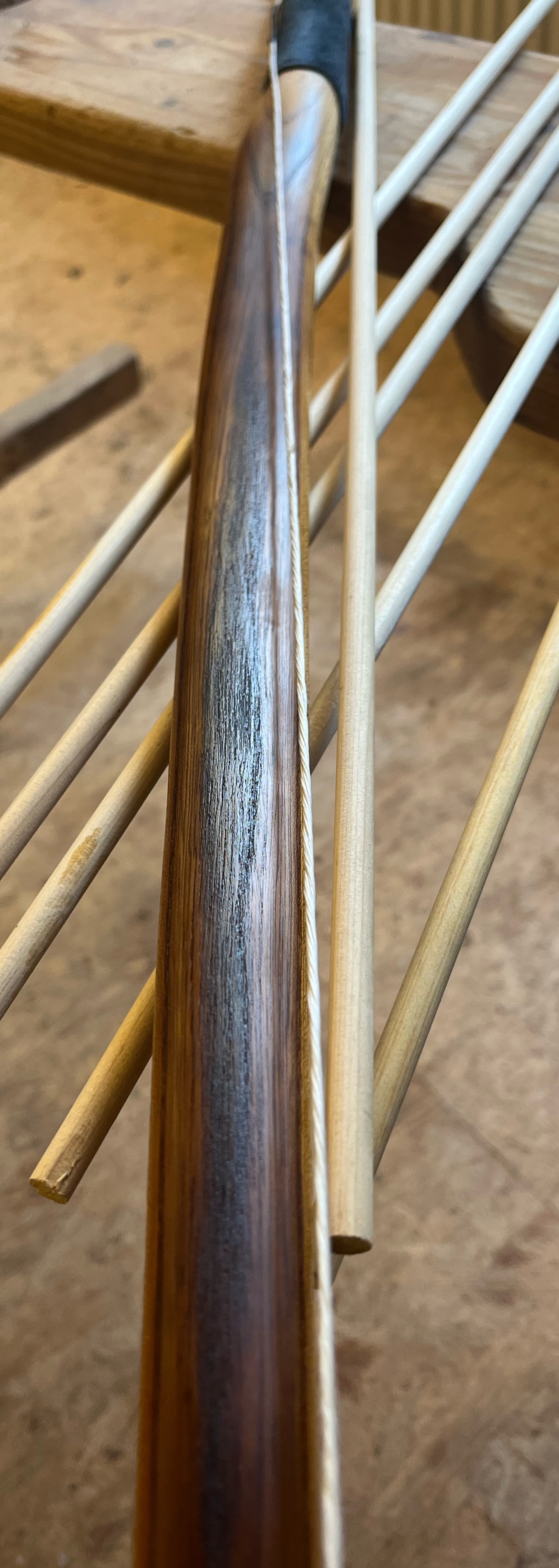

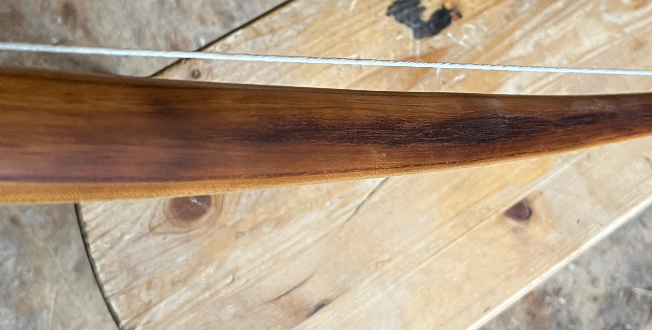

Übertrieben nich, war nur etwas ungleichmäßig. So siehts bei Ulme (Splintholz) aus, frisch geöltPochimilco hat geschrieben: ↑11.04.2026, 09:26 Oh wow, so krass darf man das rösten? Das hätte ich mich nie getraut. OK er sagt, dass er es ein bisschen übertrieben hat, aber es scheint ja trotzdem zu funktionieren und nur optisch zu stören. Krass!
Nochmal anderer Winkel, auf dem Bild sieht das Frühholz ja fast wie Holzkohle aus
Geduld ist eine Tugend. Und ich mach auch noch ne Weile weiter, nachdem ich diese Färbung erreicht habe, um eine entsprechende Tiefe zu erreichen. Da muss man halt etwas Zeit investieren, um das zu schaffen, ohne das Holz oberflächlich zu verkohlen. Und regelmäßig mit nassem Lappen übern Rücken wischen mach ich.
Paar Sekunden heißt auch, dass du definitiv zu nahe dran bist oder zu lange an einer Stelle verweilst. Ich mach den ganzen Wurfarm auf einmal, immer vor und zurück mit so 5cm/ Sekunde Geschwindigkeit, Abstand und HLP-Einstellung muss man halt n Gefühl für entwickeln.
