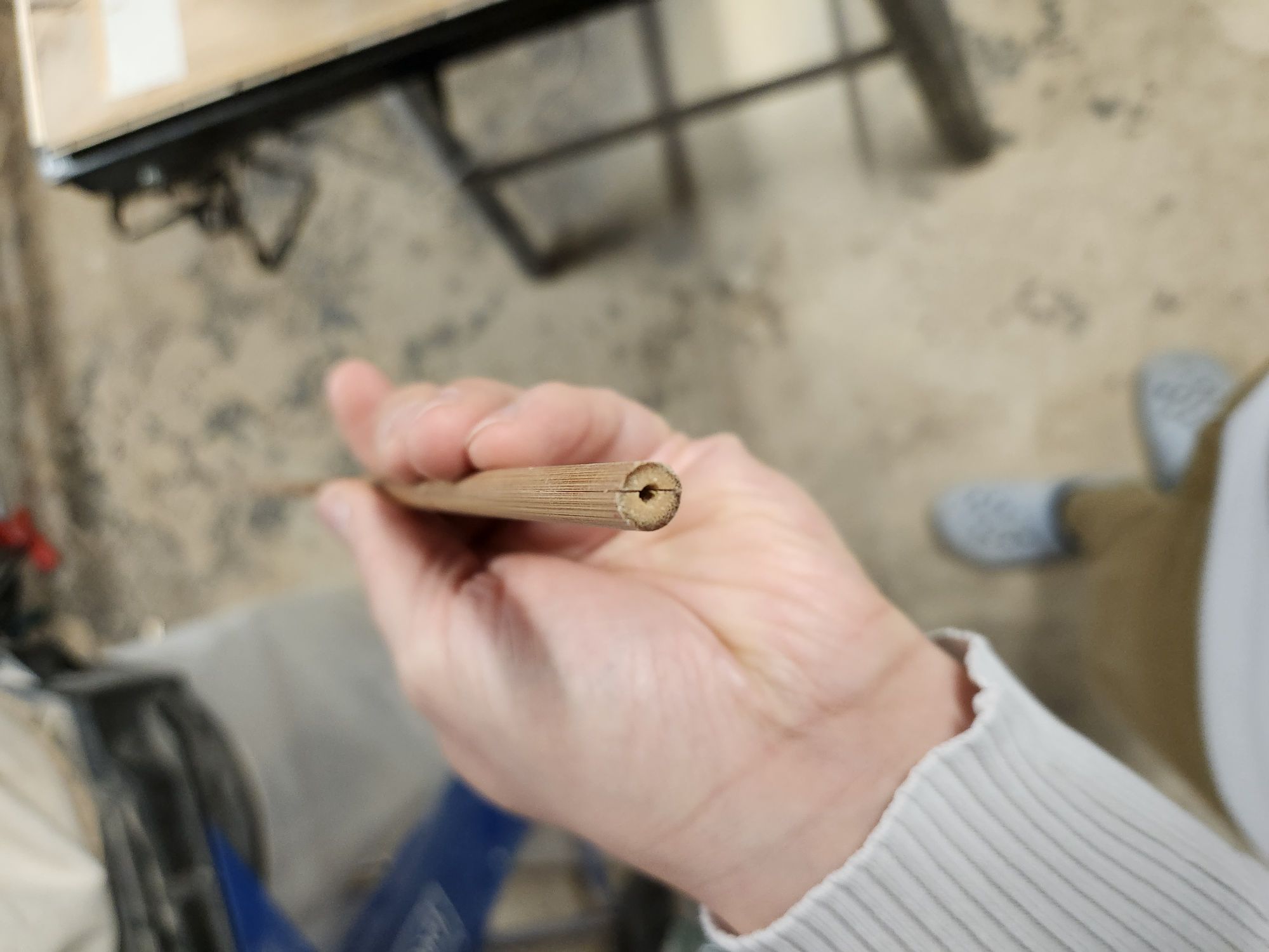

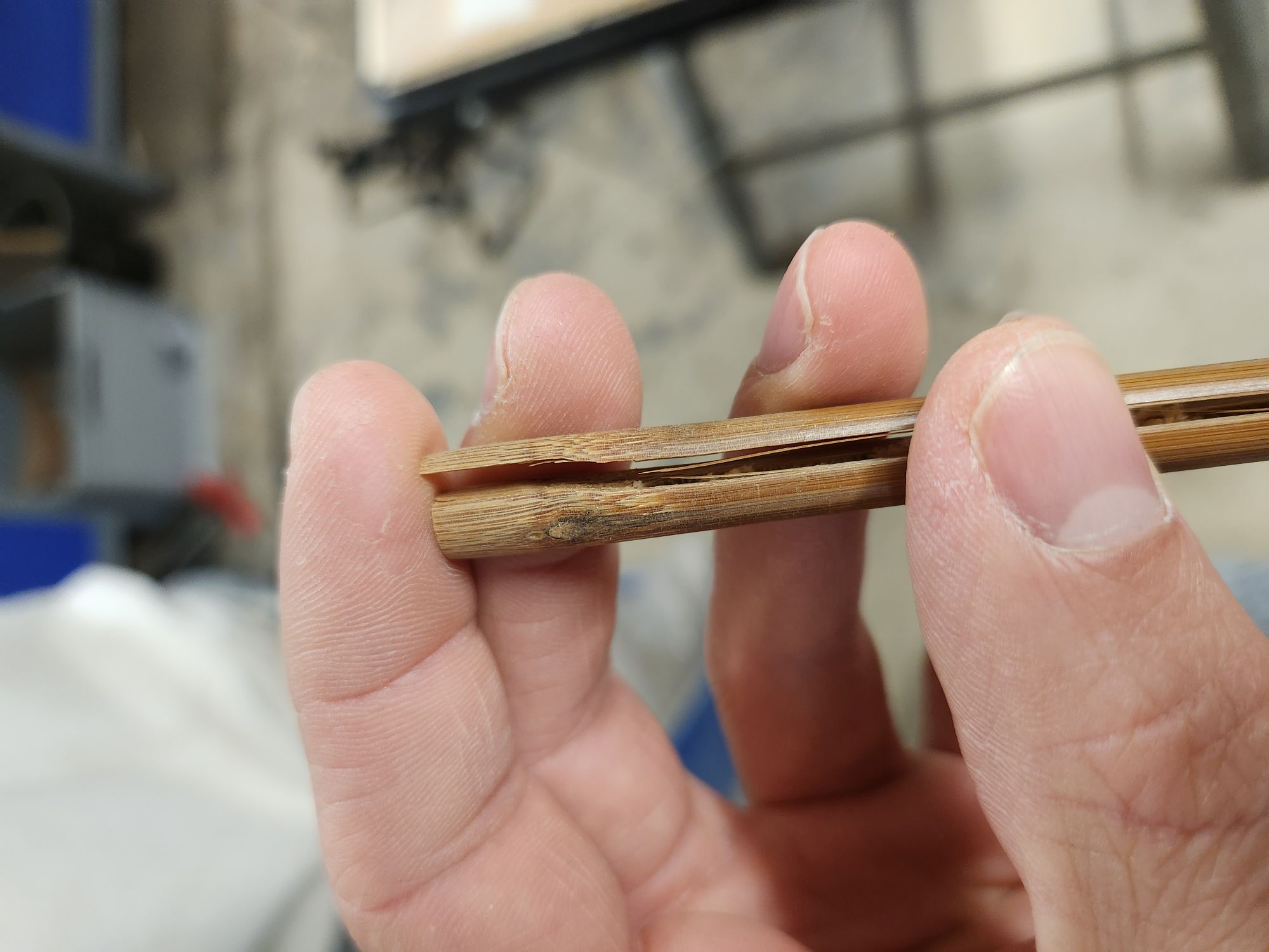

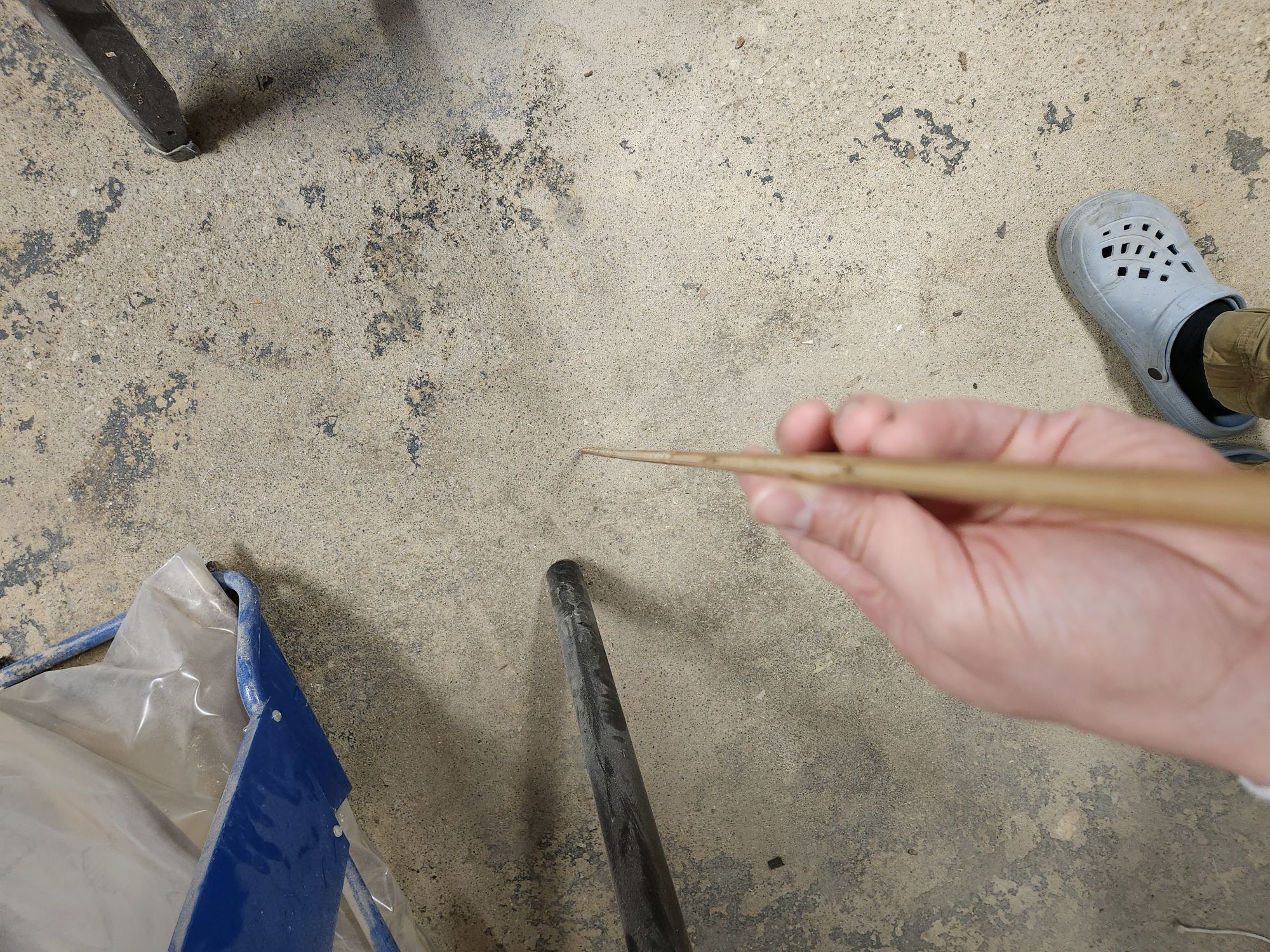

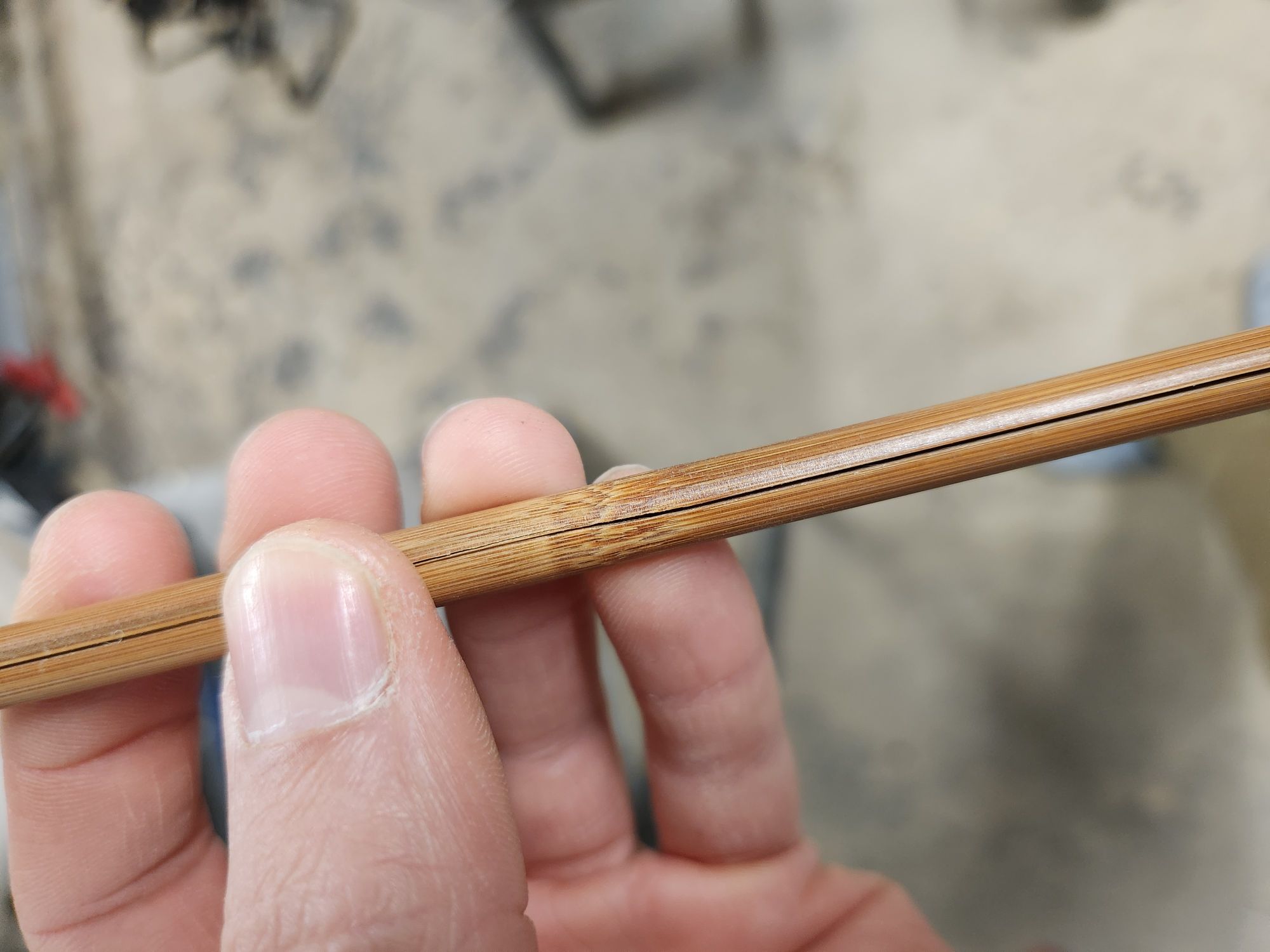

Ich hab jetzt mal versucht nen Bambusschaft zu spalten.
Zuerst mit einer Teppichmesserklinge. An einem Ende hineingeklopft und dann mit der Hand durchgeschoben. Da ist die Klinge perfekt dem Faserverlauf gefolgt, was aber zur Folge hatte, das der Riss Wellenförmig durch die Nodien ging, sich stellenweise verdrehte und eine Seite dünner wurde als die andere.
Nicht ganz mittig angesetzt
Teils schlechter verlauf durch die Nodien
Am Ende sehr außermittig
Und so ca 50° verdreht

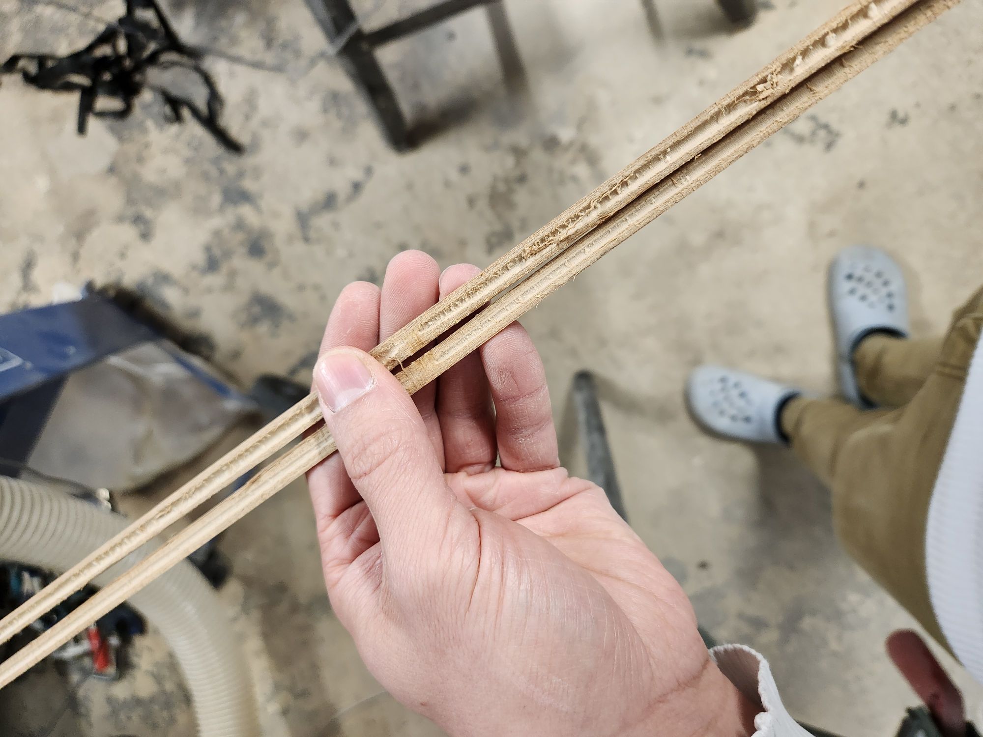

Nächster versuch war mit der Bandsäge. Seitlichen Anschlag gestellt und die ganze Zeit schön gegen den Anschlag gedrückt. Von dem Ergebis bin ich positiv überrascht.
Dieser Schaft war vermutlich etwas zu dünn um noch einen Pfeil drauß zu machen. Der hatte einen Spine von 45-50. Ich hab jetzt welche mit 75-80 bestellt und werde damit weiter experimentieren.
