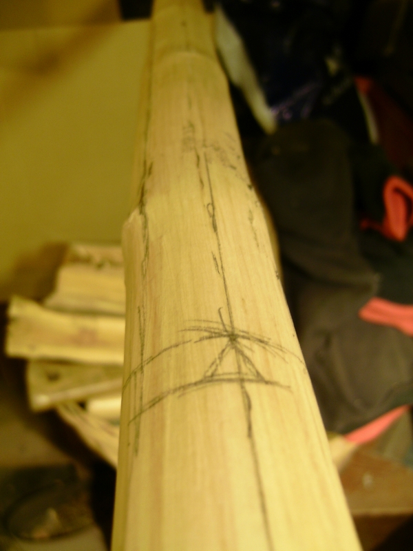

...kurzer Zwischenstand bei mir:
Meine 2 Flieder sind absolut rissfrei getrocknet!
Gestern habe ich sie gerichtet, und wie schon letztes Jahr, erneut festgestellt:
FLIEDER zu richten ist die reine FREUDE!
Nur wenige Minuten die Heißluftpistole draufhalten, und selbst im Griffübergang, Dicke geschätzt 3 x 4 cm (halbierter Stave) lässt sich das Zeug biegen, als wäre es weiches Metall! Dabei musste es NICHT mal bis zur Bräunung erhitzt werden, ist nicht gerissen - UND hält die Biegung perfekt, max. 5% Rückgang! Sogar den lediglich gerissenen Griffbereich mit vollem Stammquerschnitt konnte ich begradigen.
Heute Abend wird noch mal an weniger stark verzogenen Stellen "feinkorrigiert", dann kann das Tillern beginnen!
Grübeln tu ich immer noch, wie ich den Längsriss im Griff verfülle...
Den Markkanal werde ich im Griffübergang einfach belassen.
Hier wird er begradigt:
...hat geklappt! Ein paar kleine, seitliche Korrekturen und er ist quasi gerade:
Direkte Fortsetzung: http://www.fletchers-corner.de/viewtopi ... 97#p267097
