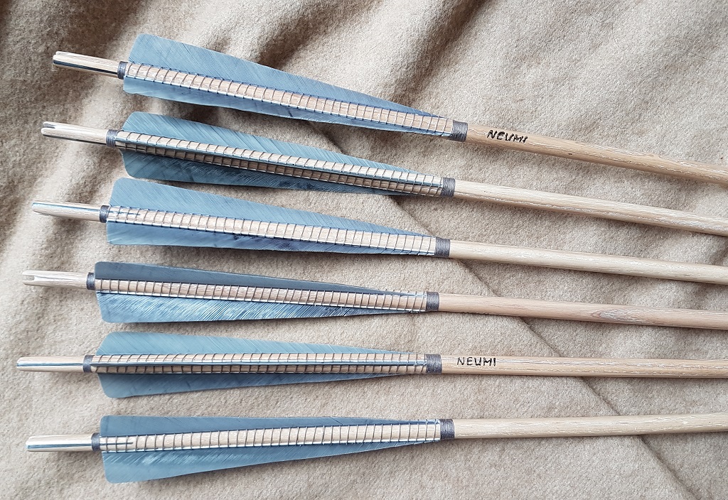

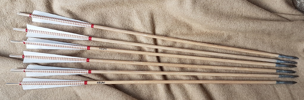

Ein paar neue Pfeile von mir.
- Hemlock mit angespleißten Nussbaumvorschaft im Vierfachspleiss.
- Gesamtlänge 34"
- 11/32" Schaft. Im Nockbereich auf ein Drittel der Länge auf 5/16" gebarrelt.
- Federn: 6" Gänseaussenfahne. Einen herzlichen Dank an Fitz für die Federn.
- Spitze 125 gr.
vG
Dshonon
- Gesamtlänge 34"
- Spitze 125 gr.
vG
Dshonon

Re: Pfeilpräsentationen 3
Hallo Manfred,
schön geworden
, das ging aber schnell, ich bin noch am Basteln.
VG
Harald
schön geworden
VG
Harald
Sehen gut aus.
VG Jens
VG Jens
Fitzgerald
Wow....cool.
Hab mir gestern ne Doku über die Skythen reingezogen.
Ähnlich deine Pfeile.
Mit was haben die befiedert?
Deine sind Koreanisch?Mongolisch?Chinesisch?
Ich hab da nicht so die Ahnung.....
Aber total schön.Frau sagt,da lohnt sich die Arbeit.
Gruß Fitz
Gruß Fitz
Hallo Fitz,
bezüglich der Zuordnung der Pfeile Koreanisch, Mongolisch oder Chinesisch will ich mich nicht festlegen.
Chinesisch/Mandschurisch eher nicht, da ist die Befiederung noch viel länger.
Ich sag jetzt mal Zentralasiatisch.
Was die Federform betrifft:
Die Aussenfahne einer Feder gibt doch schon (ohne dass sie verändert werden muss) die Federform vor.
Vielleicht ist diese Federform die in früheren Jahrhunderten meist verwendete Form?
Gebarrelt wurden die Pfeilschäfte z.B. schon im 7. Jahrhundert nach Chr.
vG
Dshonon
vG
Dshonon

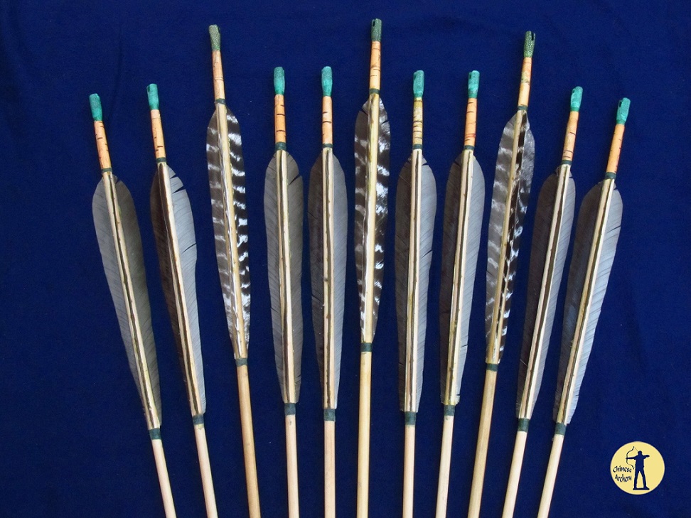

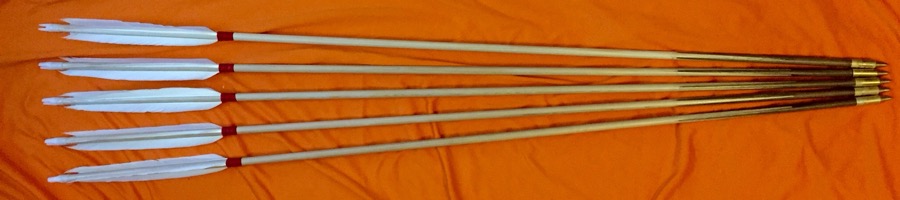

Holzpfeile im mandschurischen Stil für den Übungs- sowie Turnierbetrieb in Anlehnung an historische Vorbilder.
Länge 32,5 - 34 Zoll, Durchmesser 3/8-23/64 Zoll, Pappel mit Birkenrinde- und Rochenlederbezug, Seidenpapierwicklung sowie Truthahnbefiederung, moderne Spitzen (Tophat).
Ralph
Ralph
Sehr schöne Pfeile hast du da gebaut. Wie bruchfest ist Pappel im Turnierbetrieb eigentlich, wenn man (so wie ich) nicht jeden Pfeil im Ziel versenkt sondern auch mal Bäume oder Steine trifft ?
Hallo Coal,
danke für die Rückmeldung.
Ich treff ja nun auch nicht immer...
Das - traditionell verwendete - Material steckte bisher direkte Treffer auf Bäume immer ganz gut weg, sowohl mit Tuellenspitze, als auch mit Schaftdorn. Dasselbe gilt für Billardschuesse.
Treffer auf Steine fuehrten meist nur dann zu Bruch, wenn es zu Abscherwirkungen auf die Spitze oder - beim Abgleiten - auf den Schaft kam. Erfreulicherweise geschieht bei direktem, will heissen, geraden Treffern von 90 Grad zum Stein erstaunlich wenig, ausser Spitzenverformung.
Dennoch ist das Holz nicht mit Esche o.ã. zu vergleichen.
Durch Vorschaefte kann man die Bruchfestigkeit sicher erhoehen. Diese verwende ich nur deswegen nicht per se, weil es sie traditionell nicht gab u.ich bei dem Arbeitsaufwand pro Pfeil das dann nicht auch noch machen will.
Spaetestens nach Bruchtreffern muss ich mich dann aber bequemen...
Ralph
Ralph
"Timur spricht:
- Beiträge: 6651
- Hat gedankt: 264 Mal
- Hat Dank erhalten: 360 Mal
Guten Morgen, die Pfeile sind toll geworden, sehr aufwendig.
Zur Pappel oder noch besser Espe kann ich sagen, dass die auch harte Treffer wegstecken können. Es hängt aber natürlich sehr stark mit dem Durchmesser der Schäfte zusammen. Aber gerade am Sonntag hatte ich wieder einen harten Steintreffer und die Spitze hat sich zwar etwas in Richtung Schaft geschoben und das Holz etwas gestaucht (ca. 1 mm) aber gebrochen ist der Pfeil nicht (Durchmesser kurz nach der Spitze ca. 10 mm). Bei Treffern auf Holz hatte ich noch keine Schäden.
- Coal
- Beiträge: 618
- Hat gedankt: 96 Mal
- Hat Dank erhalten: 107 Mal
@ralph u Neumi
Ich dank euch beiden für die ausführlichen Antworten.
Ich werd mir wohl mal ein Stück Pappel zum trocknen einlagern müssen
Coal
Coal

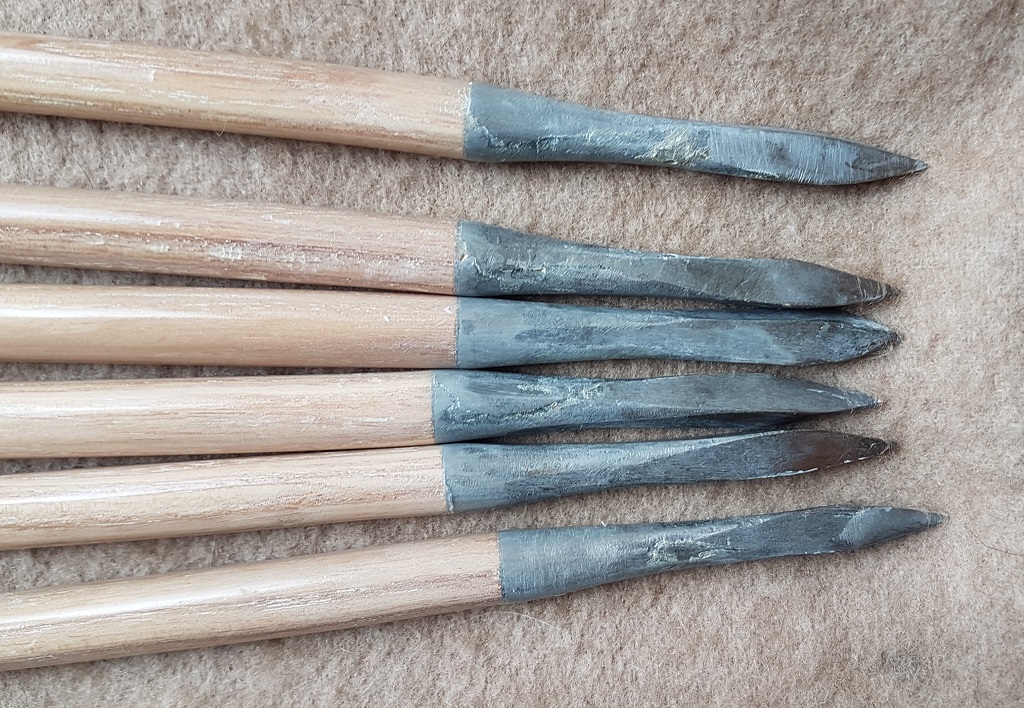

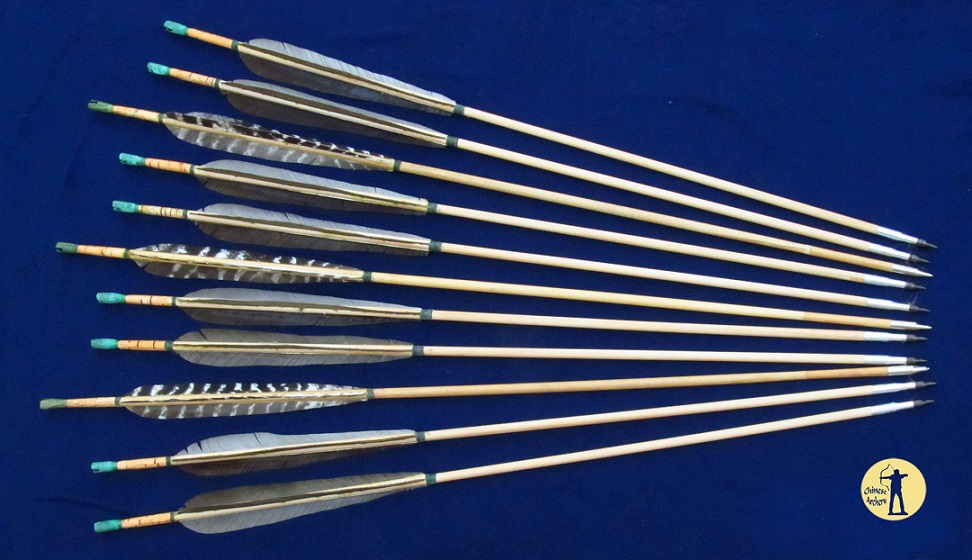

Moin, hier mal ein paar Pfeile:
Holz: Espe, blau pigmentiert
Länge: 31,1" (warum diese Länge? weil ich nach einem Spitzenabbruch dann noch ausreichend Länge habe, um die Spitze neu aufzukleben)
Gewicht: 909-917 grains
Taper: Bobtail, 12,7-9,5 mm
Spitzen: Tudor-bodkins
Federn: Truthuhn, Federform abgeleitet von dem Steinrelief "Prince Arthur's Chantry Chapel, Worcester cathedral 1502"
Wicklung: Leinen-Sternzwirn
Nockinlay: Kuhhorn
Nockinlay: Kuhhorn
- Beiträge: 6651

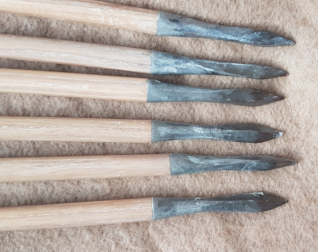

Und dann noch ein paar Pfeile:
Holz: Esche, weiß pimentiert
Länge: 31,1"
Gewicht: 1117 - 1123 grains
Taper: Parallel 11,5 - 10,7 und der Federbereich runter auf 9,3 mm. Hier hab ich mich an die MR-Funde angelehnt (die gefundenen Parallel-Schäfte hatten einen leichten Taper)
Spitzen: military type 10, diamant-Form
Federn: 8" Truthuhn, Federform abgeleitet von dem Steinrelief "Prince Arthur's Chantry Chapel, Worcester cathedral 1502"
Nockinlay: Kuhhorn
Länge: 31,1"
Nockinlay: Kuhhorn
- Beiträge: 6651

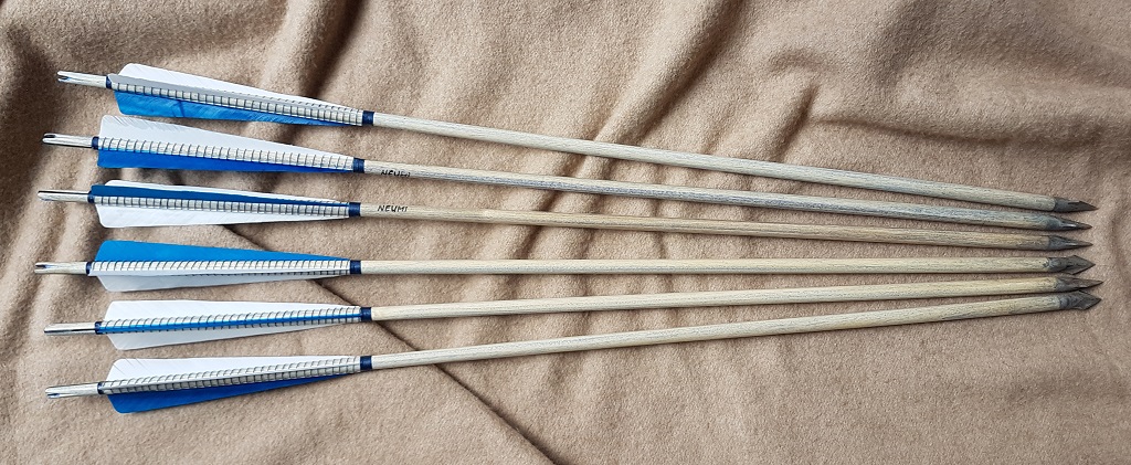

Und dann noch ein Satz:
Länge: 31,1"
Gewicht: 1073 - 1102 grains (der leichteste ist mit 15 grains Abstand leider ein Ausreißer)
Federn: 7" Truthuhn
Nockinlay: Kuhhorn
Grüsse - Nemi
Länge: 31,1"
Federn: 7" Truthuhn
Nockinlay: Kuhhorn
Grüsse - Nemi
Fesche Duebel! Die Pigmentierung ist jetzt nicht so meins, aber der Rest ist fein. Was haben die fuer einen Spine und was wiegt so ein Tudorbodkin?
- killerkarpfen
- Beiträge: 2855
Schöne Pfeile.
Die Pigmentierung würde sich bei mir bald in ein dezentes "field-floor" verwandeln.
