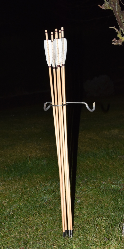

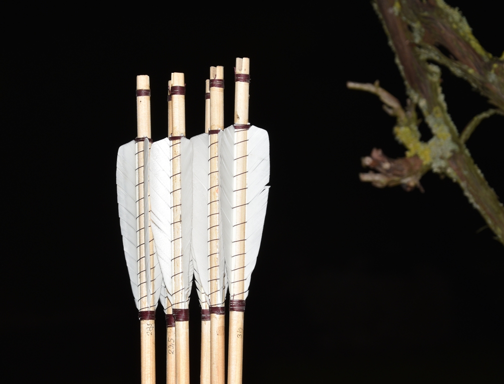

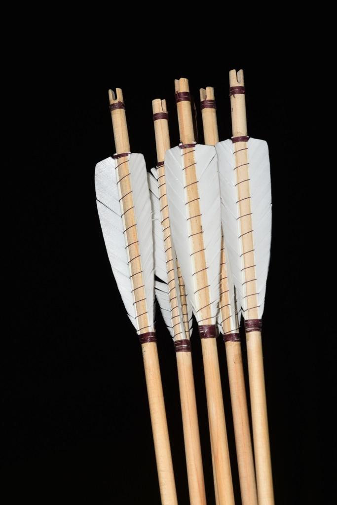

Die Pfeile sind ziemlich gut und haltbar versiegelt - da hat Dreck fast keine Chance (ausser im Spitzenbereich).
Die Tudor hab ich mir mit ca. 200 grains machen lassen.
Edit: Spine messe ich nie.

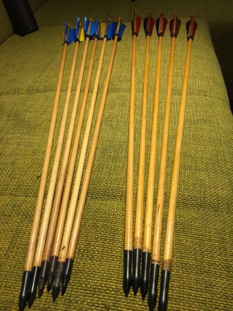

@ neumi: SEHR schön gemacht , vor allem natürlich die Spitzen .
Hier einige Pfeile die ich zusammen mit der Gattin gemacht habe Die Blau gelben sind von Ihr und wirklich erstaunlich gut für die ersten , wie ich ihr gesagt habe .
killerkarpfen
Beiträge: 2855
Re: Pfeilpräsentationen 3
Beitrag von killerkarpfen »
Jup die sind sehr gelungen.
Einzig die Wicklung am Ansatz der Befiederung ist etwas gar lang. Dafür ist die Spiralwicklung erstklassig.
Und die Spitzen der Deinen... Aber das ist reine Geschmackssache und hat auf die Qualität keinen Einfluss.

Danke , die leichte Kritik werde ich beim nächsten mal beherzigen , und bei den letzten Pfeilen hab ich dann mal eine Rasierkinge genommen um dem Kiel vorne die gewünschte abflachung zu geben , was Super Funktioniert hat .
Soll ich mal einen satz "Postmodern/Antiken" Tudor Pfeil bauen ? Carbon inlay anstatt horn und dann als Schaft -Federnübergang alles so Flach und Eben wie möglich , z.b ,mit flachem Garn btw. muss man da erst mal recherchieren was man da nehmen könnte .
Carbonschaft wäre nat. etwas blöd ..bei Carboninlays ..so nach dem Motto die Ostfriesische Nationalflagge : Weisser Adler auf weissem Grund" :D
