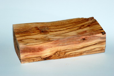

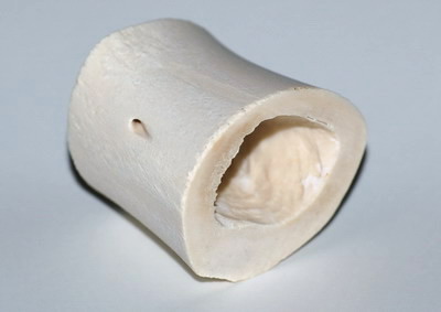

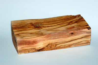

so, hier - als vorgeschmack - sind die einzelteile für mein neues messer:
- Lauri Puukko 125x20mm
- Olivenholz aus Mallorca
- Rinderknochen vom heimischen Biorind
da das holz für sich wirken soll, wirds ausser der stichblende aus knochen voraussichtlich keine weitere verzierung geben.

@Hunbow:Und die Lauriklingen stelle ich mir als besonders höllisch vor, weil sie im Gegensatz zu den Frostklingen, auch noch keinen rechten Winkel am Klindenende haben.
Du verarbeitest sie oft, wie machst Du den Schneidenbereich bei der Zwinge?
Mir waren selbst die kleinen Metallsägeblätter zu dick um das einigermaßen fugenfrei hinzubekommen.
Rado
Rado
Re: Messer die 4. (Beiträge ab 31.12.2009)
ich arbeite mit fuge!
der v-schlitz ist in der tat ziemlich fummelig. vorsichtig ausbohren und dann mit zahnarztbohrern und -fräsköpfchen v-förmig von hinten (dort wo es geklebt wird den schlitz reinschneiden und ein bischen material vorn stehen lassen, so dass eine ganz dünne schicht stehen bleibt. diese feine schicht wird dann ganz vorsichtig mit schlüssel- und nagel-feilen durchstochen und dann wird alles geglättet.
ich werde es fotografieren, damit es klarer wird.
