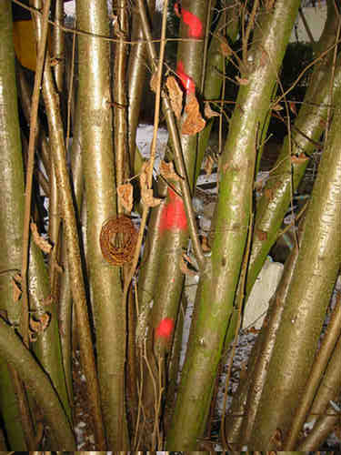

Jedenfalls habe ich heute eine Haselstange im Garten
vom "Spielstrauch" meiner Tochter (sie wirds hoffentlich nicht merken) geerntet.
Nachstehend die Bilder (ich hoffe das passt so)
1. der rot markierte Trieb im Busch
2. im Busch als Nahaufnahme
3. abgeschnitten mit der Kettensäge (ist das erlaubt, oder bin ich dadurch schon wieder disqualifiziert)
4. Hasel-Sapling am Boden unten ca.8cm, oben ca.6cm, Länge 220cm
5. Nahaufnahme einer Scheibe (in der Werstatt mit Bandsäge abgeschnitten)
Der Sapling war übrigens ziemlich widerspenstig.
Zum Abschneiden habe ich nur 10 Sekunden gebraucht (Kettensäge)
Das Herausziehen aus dem Busch hat 10 Minuten gedauert, weil sich oben 2 Astgabeln ineinander verhakt hatten.
Vielleicht ist er einer jener Büsche die nicht zu Bögen verarbeitet werden wollen. (grins)

Ich habe aber noch eine Wichtige FRAGE :
Welches "design" baut man denn mit Haselholz, ich habe bisher nur Esche als Flachbogen gebaut.

Aus Hasel kannst du auch Flachbögen bauen.
Oder wie man hier sehr schön sieht: http://www.bogenbau-wiltschko.at/samaritan.html wobei ich mir das nicht zutrauen würde :D

Natürlich! So wie ich das verstanden habe könnte man auch 1 Tag vor Schluss einsteigen, aber das wäre ja nur kontraproduktiv.  :)
Posten kannst du praktisch wann du willst, ich mache es meistens in "Echtzeit".
Wegen Design:
Mit Hasel kann man so ziemlich alles anstellen, bei dem Durchmesser deines Saplings würde ich flach und breit bauen. So 4-5 cm (besser 5) am FO und dann Semipyramidales, oder auch "2/3" Design (Auf 2 drittel parallel, dann Verjüngung.) auf 1cm sollte gut klappen. Bei einem 28"er Auszug bist du mit 170cm Gesamtlänge auf der sicheren Seite, ich würde 180cm lang bauen um Set vorzubeugen.

@Klaus:Man kann jeder zeit einsteigen, nur um so später man einsteigt, desto weniger Zeit bleibt einem um das Holz trocken zu bekommen.
Bilder immer dann wenn groß was verändert wurde am stave, muß nicht jeder kleine Schritt dokumentiert werden aber halt im Groben festhalten und erklären mit welchem Werkzeug und ggf warum.
Zum Design: Je schmaler der stave/sapling ist desto mehr sollte man in die länge gehen.
Ansonsten das erste Tunier durchlesen da sind sehr viele Designs , Tips und Kniffe zu finden ;)

Dann werde ich wieder das Flachbogendesign wählen, das  habe ich schon so einigermaßen drauf.
Bezüglich der Länge sollte ich wohl eher auf 190cm oder mehr gehen, da ich selbst 1,90 groß bin und locker 30" ziehe.
