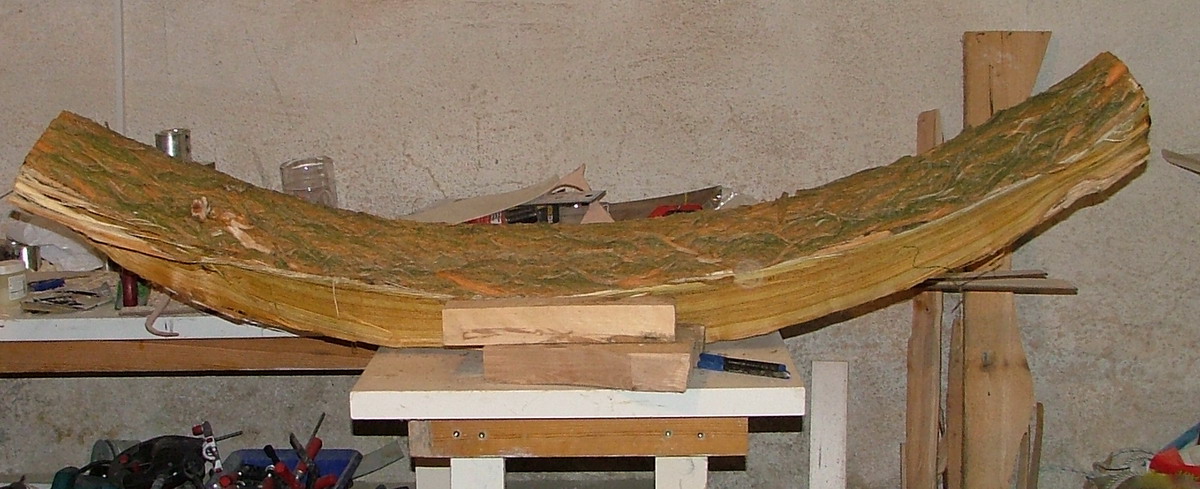

He da bekomm ich ja richtig Lust auf meinen Kubikmeter Osage :). Frage: Bei der Bearbeitung des Stammes den ich für Karpovitz Design vorgesehen habe, sind mir seitlich am Stamm 2 Staves angefallen die sich mit fast stehenden Ringen verarbeiten lassen würden.
das war der Stamm
das war der Stamm
So wie in dem Bild würd ich den Bogen reinlegen wollen
hat wer Erfahrungen mit Osage mit stehenden Ringen +Sehnenbacking?

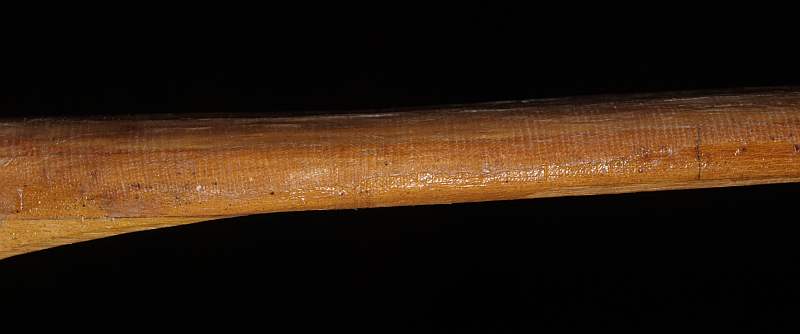

Inzwischen habe ich den zweiten Sehnenbelag drauf. Nach dem Trocknen sieht das dann so aus:
Sehnenbelag Nähe Griff, ohne Nachbehandlung, so wie er sich nach Abwickeln des Gummis darstellt.
Anischt von der Seite
