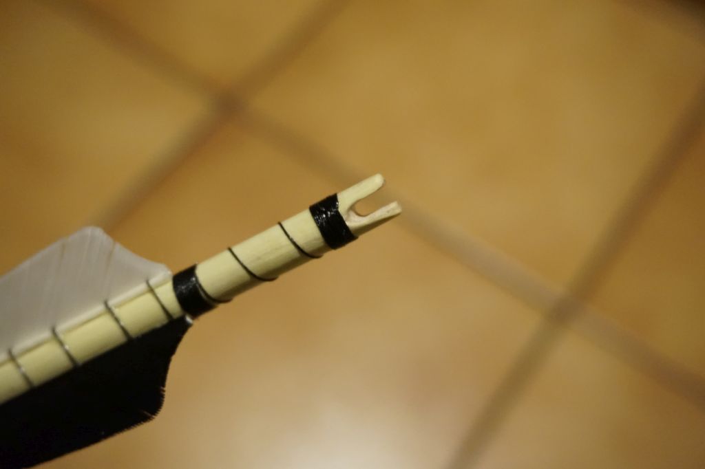

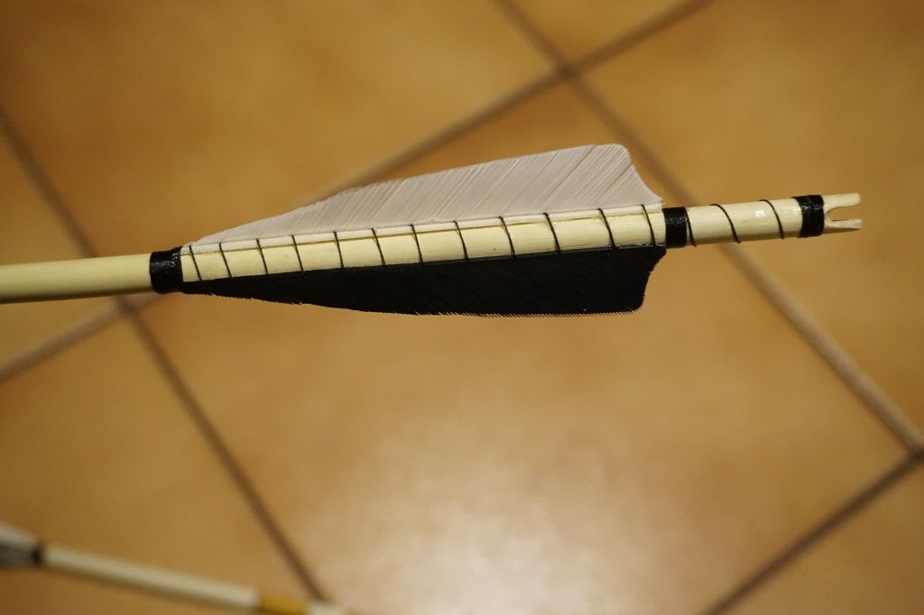

Hi Folks,
von meinen ca 90 geernteten Schösslingen aus Hasel, gem. Schneeball ,Forsythie und Liguster, habe ich nun die Hälfte gebarrelt und verschliffen , sowie den Spinewert bestimmt. Hier sind nun die ersten 5 Pfeile fertig, die ich Weihnachten verschenken werde.
3er Satz Pfeile aus Schneeball
Spinewert je 65 #
Gewicht: 570 grain , 570 grain , 575 grain
Länge: 30"
Federn: Truthan
Spitze: 125grain
Design: Barrelt 8mm , 1cm , 8mm
Selfnocke verstärkt mit einem Buchenrundholz von 4mm, da der Markkanal etwas groß war.
2er Satz Pfeile aus Forsythie für meine Partenkind (zum testen für den Snaky Kid, den ich ihr für Weihnachten gebaut habe)
Spinewert je 24 #
Gwiecht: je 370 grain
Länge: 25"
Federn: Truthan
Spitze: 125grain
Schaft: durchgehend 8mm
In diesem Fall keine Selfnocke, da der Durchmesser mir zu wenig war.( für die kleine, für mich hätte ich das gemacht)

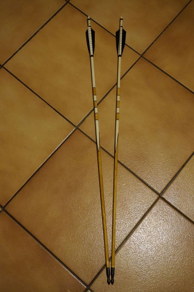

So nun gesellen sich ein weiteres 2er Set zu den fertigen Pfeilen, die ich an Weihnachten verschenke werde. Nun wird sich der ein oder andere fragen: Warum baut der immer nur 2er oder 3er Sets? Na ganz einfach, ich verschenke an Weihnachten 3 Bögen, die alle überarbeiten musste und die Schösslinge habe ich erst vor ca. 3 Wochen geschnitten. Dazu kommt , dass sich unter den vorbereiteten Schäften nur 2er oder 3er Pärchen zusammen gefunden haben, die die gleichen Werte hatten.Also es fehlt einfach die Zeit ::)
So genug der Worte hier die Daten.
Schaft: gem. Schneeball
Gewicht: je 430 grain
Spine: je 28#
Länge: 28''
Spitze: 125 grain
Design : 8mm 9mm 8mm
Befiederung: Truthanhn

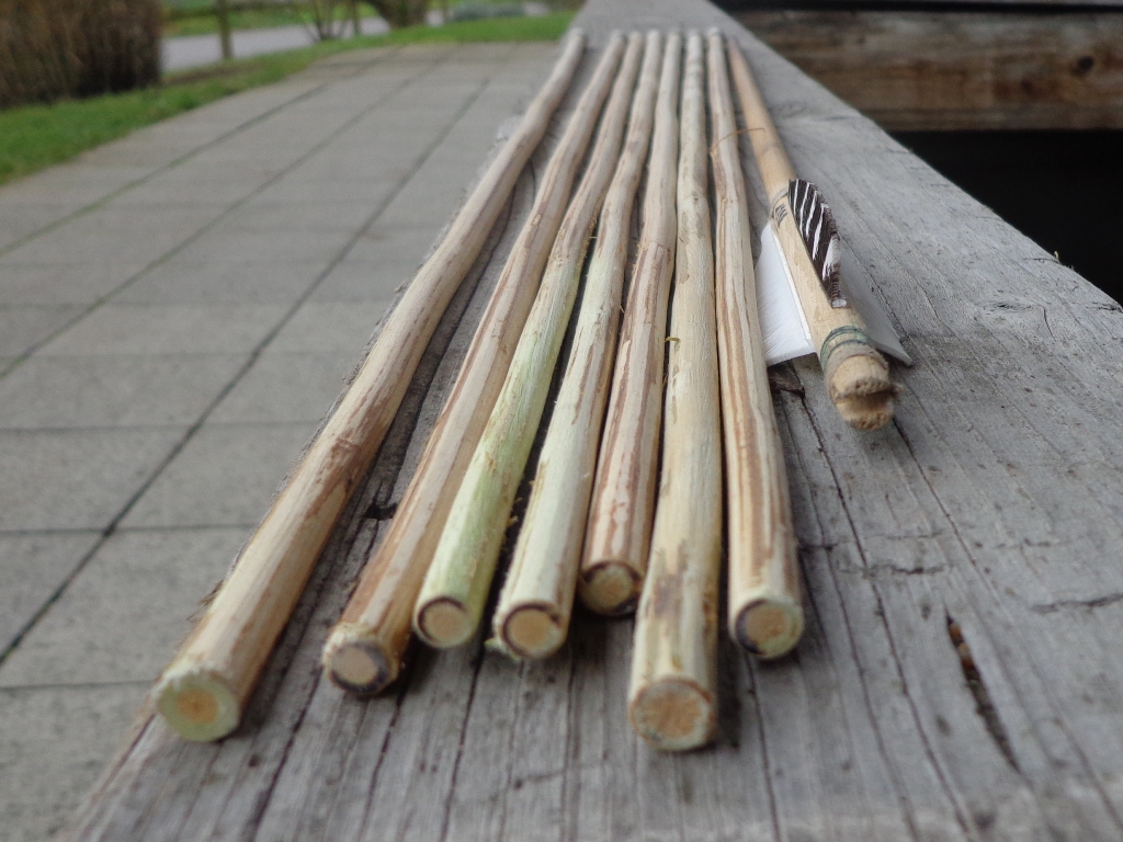

Die ersten Schäfte mit Fitzes Gänsefedern
Die beiden Schäfte im Hintergrund sind Schösslinge der Blasenspiere.
Die Federn sind mit Birkenpech geklebt und mit Leinenfaden gewickelt.
Das Pech ist aber leider noch zu wenig eingekocht gewesen und noch leicht zähflüssig. damit es nicht schmiert habe ich die Pfeile einfach mit Sägemehl eingestäubt. ;D
Dei Federn sind aus der Innenseite gemacht und haben mehr oder weniger die natürliche Form.
Zum Angleichen habe ich sie aussen ein wenig "frisiert".
Mal schauen wie die fliegen und ob sie schwirren. ;)

Schöne Pfeile von der Blasenspiere. Wie ist das Holz von der Festigkeit her?
Hoher oder niedriger Spine?
Jörg
killerkarpfen
Beiträge: 2855
Re: Naturpfeilpräsentationen 1
Beitrag von killerkarpfen »
Das Holz ist eher schwer, es hat einen dicken Markkanal und die Blattansätze bilden keine Knötchen. Im vergleich zu anderen Schösslingen hat es so die Eigenschaften vom Schneeball. Das Holz ist recht hart, dabei ergeben sich zum Durchmesser hohe Spinewerte. Es lässt sich mit Wärme gut richten und bleibt auch formstabil. Die beiden Schäfte lagen jetzt 2 Jahre in der Werkstatt und haben sich nicht gross verzogen.
Der Vorteil, ich finde lange Ruten die nur im Ansatz zum Stock gekrümmt sind. Wasserschossen haben kaum Seitenzweige und auch wenige starke Knicke im Wuchs. aus einem guten Strauch finde ich gut bis zu einem Dutzend geeignete Ruten und lasse die krummen einfach stehen.
Leider ist die Blasenspiere nicht einheimisch. Sie gehört zu den Rosengewächsen und stammt aus Kanada. Es ist trotzdem mein beliebtestes Pfeilgehölz ;D
