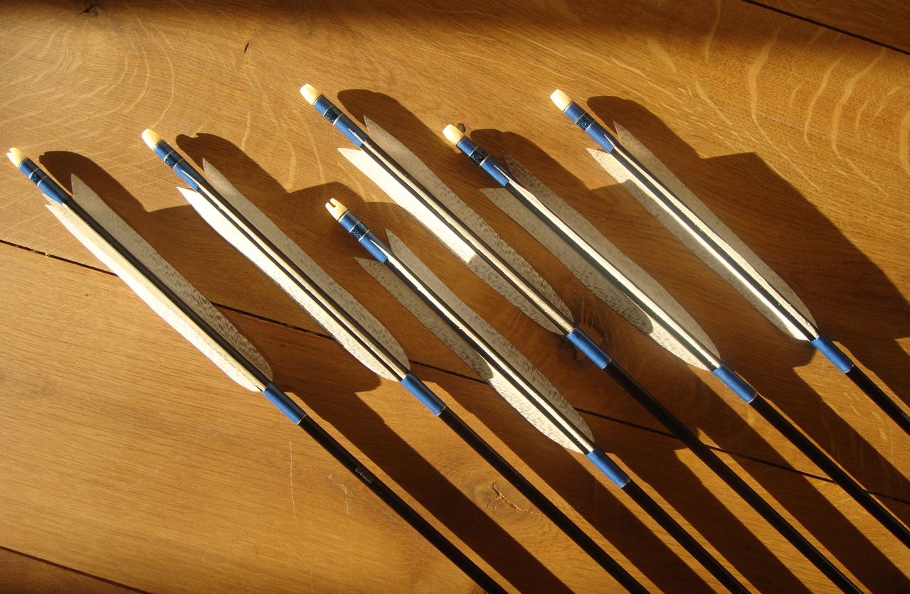

ein paar Sätze Pfeile presentiere ich noch... ich bin gerade drüber all meine Pfeile zu überarbeiten, Federn sind oft nicht mehr so der Hit und Gewicht stimmt oft auch nicht mehr...
Bei manchen sind Inserts drin - leider eingeklebt und nicht lösbar... nicht sehr schlau... :-[
Wie dem auch sei...

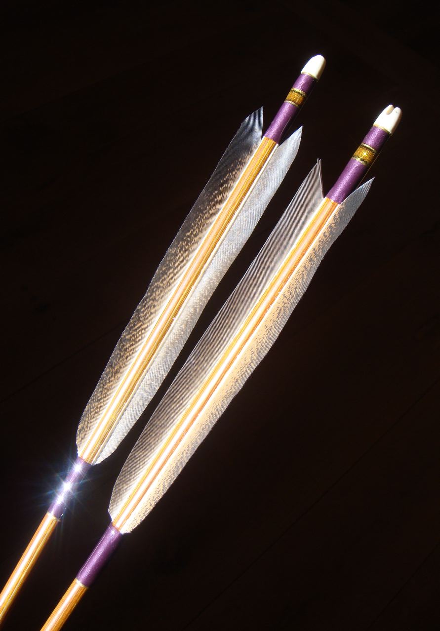

hier ein paar Pfeile und dann kommt noch ein Schwung Bilder zum How To...

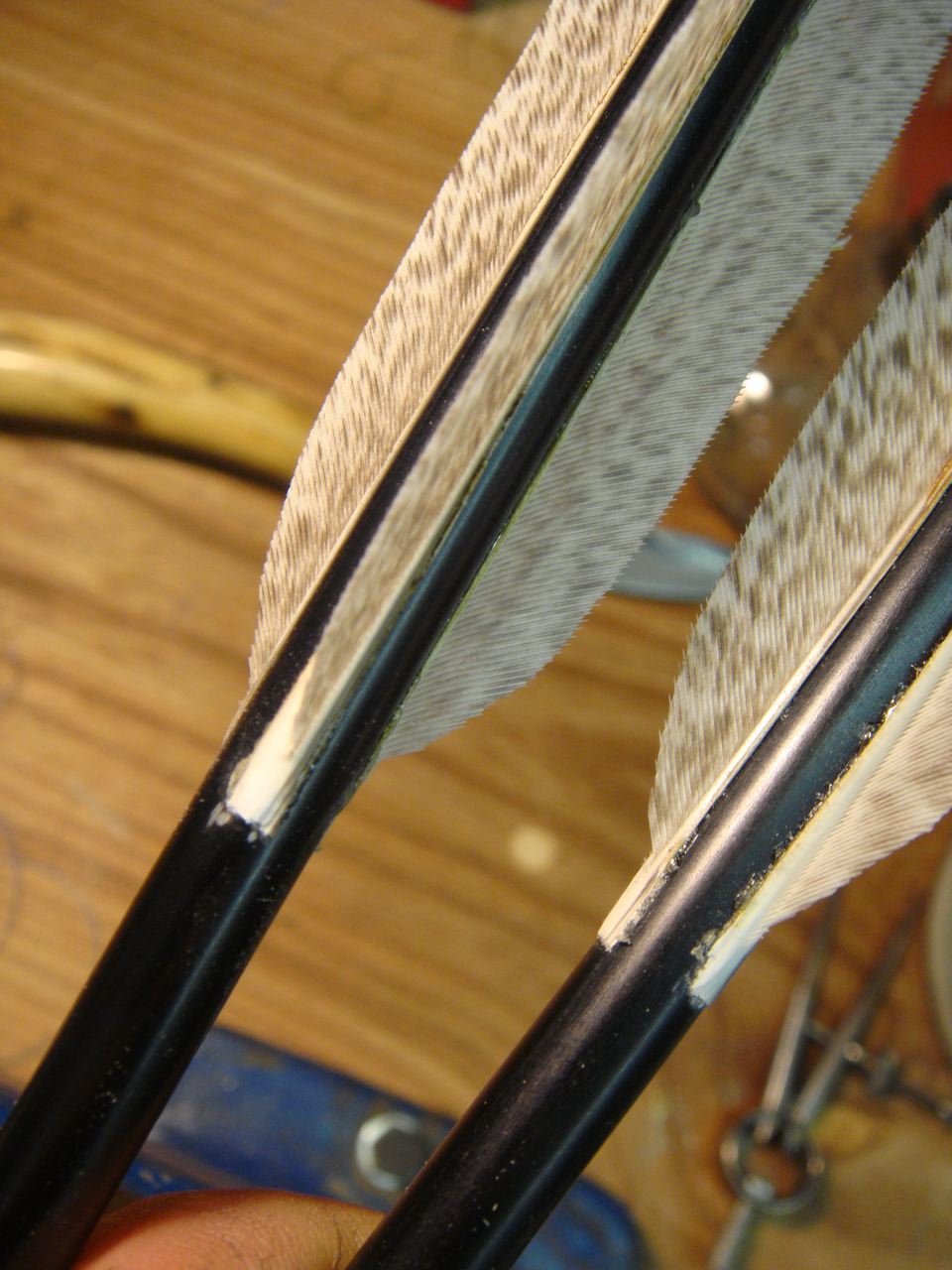

Federn sortiert - Truthahn - Gattung ist Royal Palm (gibt's in "Sweetgrass" und "Calico"... erstere sind weiss mit dunklen Sprenkeln, letztere gold- bis zimtfarben mit dunklen Sprenkeln...)

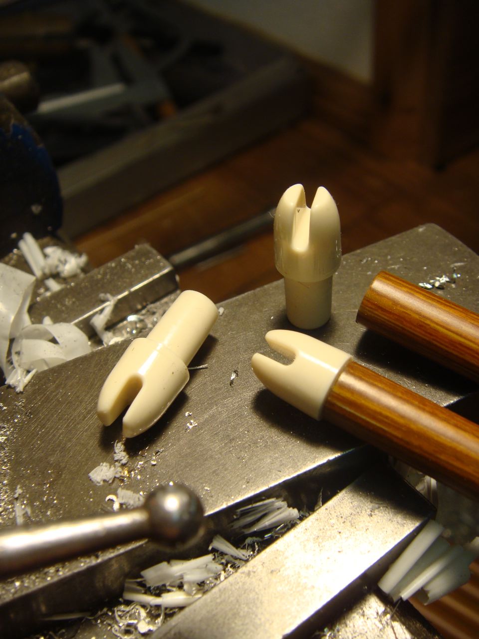

Lieblingsnocke - Tenkyu
Nocken... Horn, Tenkyu, Mizuno, Nylon,...

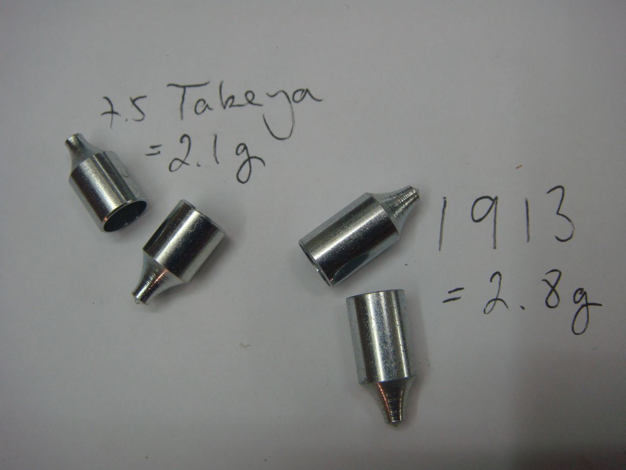

Spitzen... bei gleichem Durchmesser sind Bambusspitzen 0,7g Leichter... 7,5mm Bambus passt perfekt auf Easton 74-21 Carbon

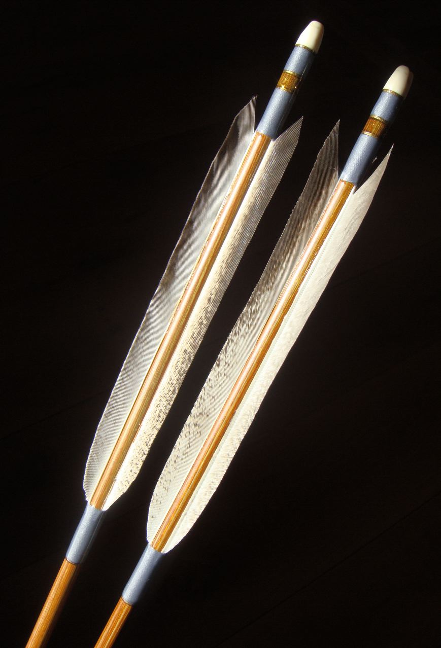

Federn - Royal Palm Truthahn "Calico"

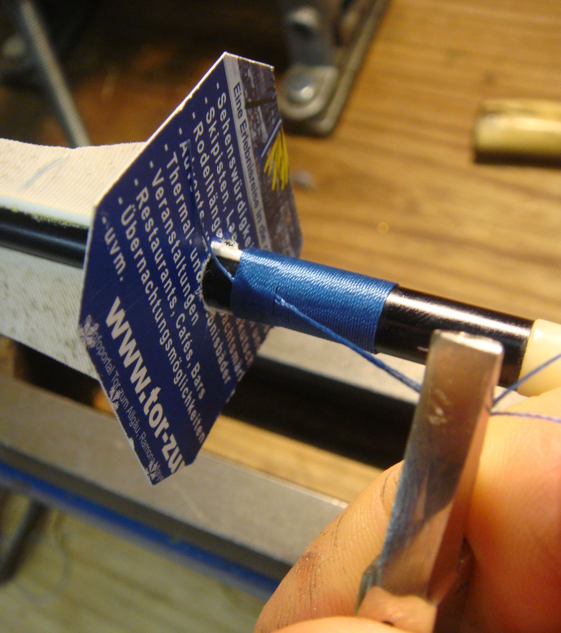

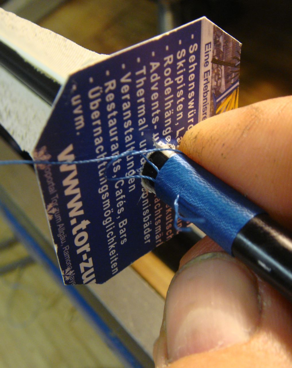

Wickeln...
Wickeln...
Kartonmaske hält die Federn aus dem Weg... 8mmm Loch und kleine Schlitze (kaum sichtbar...) radial zur Klemmung

Anderswo hatten wir gesprochen wegen Pfeilgewichten, Spine etc...
FOC ist auch so ein Thema... wird fast immer ignoriert in Kyudo...
Bei Kyudopfeilen soll der Schwerpunkt eigentlich mittig sein...
bei Bögen ab 18kg kann er 1-3cm vor, bei 10kg und drunter evtl 1cm zurück... so Luigi Genzini...
Ich kenne einige Schützen die Pfeile mit ordentlich FOC schiessen - mich selbst eingeschlossen...
Ich denke dass viele Schützen mit etwas FOC schiessen ohne es zu wissen, rein weil die Spitzen schwerer sind als die Federn...
Ich hab gerade einen Satz 1913er überarbeitet und dabei mal die Spitzen abgedreht... jetzt wiegen sie 1,5g und der Schwerpunkt ist damit exakt mittig. Davor, mit normaler 1913er Spitze war er einige cm weiter vorn.
Werde heute mal testen ob die nun anders fliegen...
Weiss da evtl jemand was dazu?
Wie viel FOC ist ok, normal, akzeptabel, hilfreich oder hinderlich...?

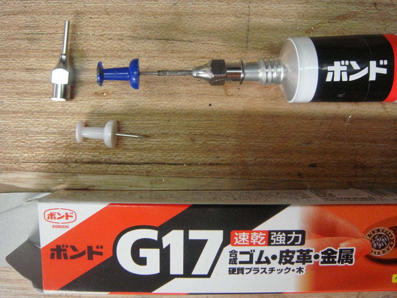

Kleber - G17 von Thoralf klebt wie sonst kaum was - aber is GELB... man muss sehr sauber arbeiten.<br />Ich hab hier eine feine Kanüle drauf (Hydrozon-Schweissdüse) mit Reissnagel als Stöpsel - geht gut

Ich bin grad am rumfummeln, wie ich am besten Hornnocken hergestellt bekomme (s. anderer thread). Kaufst Du oder stellst Du die ggf. selber her?
