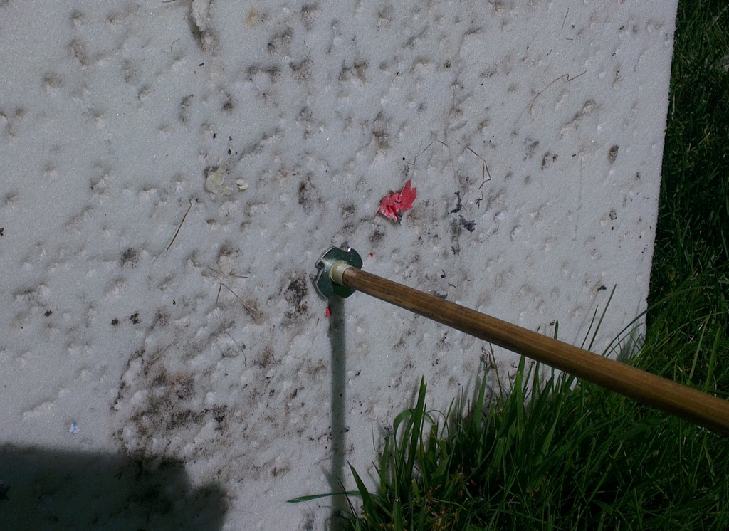

Sehr kreative Idee! Ich kann mir aber vorstellen, dass es die Muttern nach hinten schiebt- aber ich bin gespannt was deine Praxis zeigt!

MoeM,
die Gefahr ist größer das es die Mutter beim Einschlag in die Scheibe nach vorn schiebt. Heute nachmittag weiß ich mehr.
Mike,

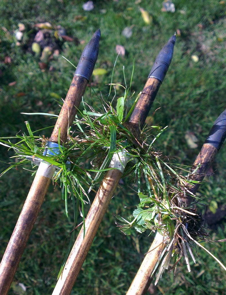

die Schäfte sind ungekürzte 32'er da haut das mit meinem Auszug noch ganz gut hin. Meine Hoffnung wäre das durch die Haken der Pfeil erstmal Gras aufsammelt und so an Geschwindigkeit verliert bevor er sich in die Erde bohrt. Wegen Bruchgefahr wird besonders durch das Zusatzgewicht die Nock stärker belastet. Alles Probleme die man nicht hat wenn man gut trifft

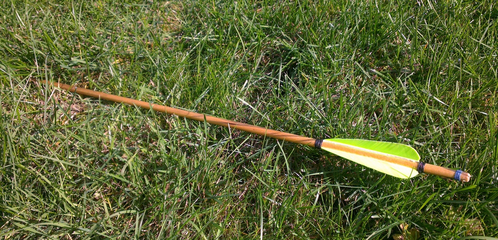

Wieder zurück!
Ich bin echt begeistert und hatte selten soviel Spaß auf dem Platz. Die Pfeile fliegen gerade und sauber, jedoch spürt man den stark erhöhten Luftwiderstand. Bei flachen Treffern der Grasnarbe schauen die Pfeile immer noch gut sichtbar heraus. Bruch gab es keinen und auch die Foamscheiben blieben heil. Ich würde sagen die Lösung ist ausbaufähig.

Die Idee mit den Judo-Pins ist klasse. Mein Dad hat zuhause eine Rolle elastischen Stahldrahts, damit könnte man sowas wickeln. Was ich mit der aktuellen Lösung probieren möchte, ist meine 50 grain Spitzen zu montieren und den Ring abseits der Stacheln schräg anzuschleifen was die Stirnfläche des Rings etwa halbiert.
Mit der jetzigen Lösung hatte der Pfeil nur noch eine Reichweite von ca. 80m. Meine Trefferquote war nach der Eingewöhnung auf 30m - 40m nicht schlechter als mit un präparierten Pfeilen.

mir gefallen die Pfeile mit 'Baströckchen'
aber mal ernsthaft, wenn es funktioniert - und zwar dauerhaft - ist's doch prima. Habe den thread recht interessiert verfolgt und werde diese Idee für den Fall, dass meine Schützenkollegin und ich tatsächlich mal ins wilde Gelände hinausgehen, im HInterkopf behalten
