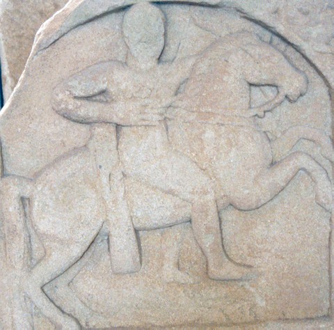

Das Bild zu den Siyahs war unglücklich gewählt, aber es gibt duzende anderer Siyahsfunde.
Mann schaue sich die Abbildungen der Siyahswinkel auf den Grabsteinen an.
Die Grabsteine sind da wirklich sehr genau auch bei Gladius oder Spatha, Tunika usw.

Sehnenbrücken sind zu klein für die Darstellung auf Grabsteinen... ,-9
Aber betracht die Siyahswinkel auf den Grabsteinen an.
Ich werde sehen was ich an Bildmaterial einstellen darf...

Wir haben Grabsteine von Bogenschützen, aber leider keinen Bogenfund, der als römisch durchgeht..
Aber die Abbildungen sprechen für die Grösse von Bogen.
Der Yrzi Bogen ist ein palmyrenisch/syrischer Bogen aus dem 3.Jh.n.Chr.(Ist noch im Bau).
Bessere Bilder und mehr zum Thema folgt.
1. Bild
Flavius Proclus Equites Singulares Augusti.
Einen römischer Bogen Ende 3. - Anfang 4. Jh. n. Chr., der sich an den Abbildungen auf Grabsteinen und den Syhasfunden dieser Zeit miteinbezieht.
Für berittene sowie unbestrittene Bogenschützen.
