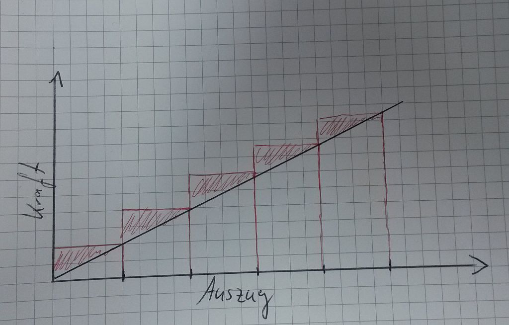

Die verwendete Formel stimmt so für das Excel-Template der Wert von 450420 wird benötigt, um aus den Einheiten fps * fps * grain die Zieleinheit ft * lb zu machen (und den Faktor 0,5 in die Formel für die kinetische Energie einzubauen).
E = 0,5 * m * v²
Ich habe zwar nicht den Faktor nachgerechnet aber die Energie von 99.6 ft lb = 135.1 J.
Das ganze kann man via http://der-umrechner.de/drehmoment/ft-l ... ter/99.66/ prüfen. 1 Newton Meter = 1 Joule (1 Nm = 1 J) :)
Aber Vorsicht physikalisch gibt es einen Unterschied zwischen Drehmoment und Energie, obwohl sie die gleichen Grundeinheiten haben (N m).
Bei Verwendung von ordenlichen SI Einheiten (m, kg, N, etc.) wäre es einfacher als, wenn man wie hier noch mit diesen englischen Einheiten (gr, lb, ft, inch) arbeiten muss.
Allerdings wird in diesem Template die potentielle Energie überschätzt. Deshalb kommt Herr Dekker wegen der vermeindlich höheren potentiellen Energie auch nur auf eine Effiziens von 94%.
Epot berechnet von Herrn Dekker: 105,1 ft lb = 142,5 J
Epot berechnet von grumpf: 101,6 ft lb = 137,8 J
Die Fläche unter der Auszugskurve ist ein Maß für die potentielle Energie. In dem Excel-Sheet wird die Fläche der eingezeichneten Säulen als Energie genommen. Die roten Anteile, die über der Kurve liegen, sind also nicht als Energie im Bogen vorhanden. Um diesen Betrag ist die Energie also überschätzt.

Beim einer angenommenen Geschwindigkeit von 160 fps hat der Manchu eine Effizienz dann nur noch von 68,8%.
