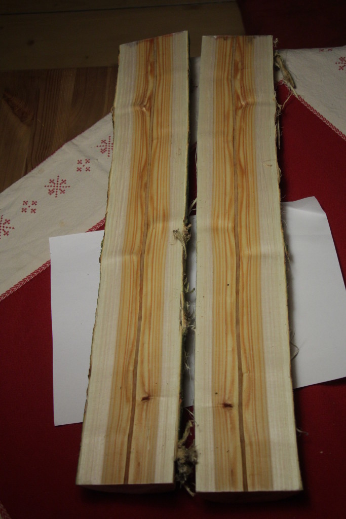

ich habe heute zufällig im Allgäu gesehen, wie Mitarbeiter des Straßenbauamts Kempten kleine Bäumchen in einem Graben neben der Straße gefällt und auf einen Haufen geworfen hatte. Da waren einige gerade Stämmchen dabei, ich durfte mir ein Stück mitnehmen. Leider hab ich keine Ahnung welches Holz es sein könnte.
Hier nochmal das mitgenommene Stück. So nach ca. 15 Minuten im Auto und 1 1/2 h auf der schattigen, kalten Terrasse gabs auch schon den ersten kleinen Riss an den oberen Schnitt.
Ich habe es dann gleich gespalten, das ging problemlos und sehr gut. Es gibt etwas Drehwuchs ca. 20° über 2 m, besonders in Wurzelnähe. Das Holz hat einen leicht rötlich, fest abgegrenzten Kern, hier der obere Rest des Stücks, mit dem ich später mal einen Bruchtest machen möchte: Ich habe mich bemüht die Farben einigermaßen richtig hinzubekommen, mit custom Weißabgleich auf das Papier unter dem Holz. Der Kern ist wirklich nicht sehr dunkel, sondern leicht rot-bräunlich.
Ich weiß das es etwas wenig Information ist, aber vielleicht ist es ja charakteristisch genug.
Morgen und übermorgen komme ich nochmal an der Stelle vorbei, falls der Haufen noch da liegt, kann ich ja noch versuchen ein Foto von den Ästen zu machen, hatte ich leider in der Eile (zwei quengelnde Kinder im Auto) vergessen. Oder noch schauen ob es ein auch noch ein dickeres astfreies Stämmchen gibt, falls es ein brauchbares Holz ist. Hier ist der Kern ja recht klein, so dass ich höchstens einen kleinen Streifen Kern im Bogenbauch bekommen würde.

Sieht fast aus wie ne Weide?!
Will jetzt aber nix falsches behaupten.

Hallo Klink,
ich fürchte da hast du recht, das Stämmchen kam mir auch merkwürdig leicht vor. Ich habe auch einige alte Blätter mitgenommen die dort rumlagen, und es sind auch Weidenblätter dabei. Wär ja zu schön gewesen, quasi im Vorbeifahren ein schönes Stämmchen zu bekommen.

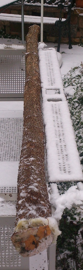

Moin hab mal eine frage
Holunder der leider nur 4-5 cm dick ist und
ca. 3 wochen mit rinde in der Wintersonne jetzt lag.
Ist das noch bogentauglich oder schon ausgetrocknet ?
und kann man aus Holunder 4-5 cm durchmesser überhaupt einen 40-50# bogen
bauen oder braucht man da lieber dickere stämme ?
soll halt ein 40-50# bogen draus werden :-)
Danke Exus

In der Rinde ist es eher sehr unwahrscheinlich, dass er schon ausgetrocknet ist.Exus hat geschrieben:Moin hab mal eine frage

4-5 cm Durchmesser kann durchaus einen guten 50#plus Bogen ergeben, vor allem dann, wenn der Markkanal nicht so dick ausfällt.

Klar kann man aus dem Holunder noch einen 50# Bogen bauen, die Frage muß lauten für welche Auszugslänge?
Bei dem Durchmesser wird das ein schlanker Bogen, um aus einen schlanken Bogen Zugkraft zu holen müssen die Wurfarme dicker werden, dickere Wurfarme verkraften aber weniger Biegeradius, also muß der Bogen auch länger werden.
Spart man 20% an der Wurfarmbreite, muß der Wurfarm 2-3mm dicker werden, darum müssen die gesparten 20% in die Länge des Biegebereiches wieder einfließen.
